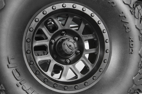

Pour les pneus, c'est des Axial 1.9 BF Goodrich Krawler TA R35 Arrow
Bonjour du 35 : JLL35 - Page 8 Axial_10
Ça va me changer du grip des All Terrain d'origine Shocked

C'est parti pour une séance de montage de pneus sur les beadlock, mais comme c'est ma 1ère fois, je me pose une question, est ce que vous mettez du frein filet sur les vis des jantes Question Question
Bonjour du 35 : JLL35 - Page 8 Empty Re: Bonjour du 35 : JLL35
Message  louloux44 Sam 6 Jan - 18:13
JLL35 a écrit:C'est parti pour une séance de montage de pneus sur les beadlock, mais comme c'est ma 1ère fois, je me pose une question, est ce que vous mettez du frein filet sur les vis des jantes Question Question
Surtout pas
Et ne pas serrer comme un malade surtout si les jantes (partiellement ou totalement) sont en plastique
Et même lorsque c'est du métal, les vis et écrous sont tellement petits que ça peut foirer
Tu vis jusqu'à ce que ça devient un peu dur
Et tu vis en croix (vis en face)

Bon, les pneus sont sur les jantes, j'ai démonté les jantes d'origine et mis en place mes super beadlock, sauf que au moment de mettre le cache central Shocked ça se monte pas, la vis de 4mm qui sert e fixation de la roue vient en butée dans le cache Mad
Donc, je démonte et j'ai du mal à ressortir la roue de l'hexa de 12 Mad
J'y arrive enfin, je me dis que j'ai trop serré l'écrou de 4, rentrant par la même occasion de trop la jante sur l'hexa Mad l'écrou de 4 serré à fond, le filetage de 4 dépasse de 8,5 mm alors que l'empreinte dans le cache fait 6,5 mm Embarassed
Je remonte en serrant mollo et en amenant l'écrou de 4 à fleur de la vis, j'ai 6mm par rapport au fond de jante pour 6,5mm dans le cache, ça doit le faire cyclops cyclops cyclops
Ben non, le diamètre extérieur de l'écrou de 4 avec son épaulement est plus grand que l'empreinte dans le cache, ça peut pas se monter Embarassed Embarassed Embarassed Embarassed Embarassed
Au secours Crying or Very sad

Ouais, ça m'a traversé l'esprit, mais n'empêche, faut serrer à fond l'écrou de 4mm ou pas Question
J'ai quand même l'impression que ça force sur l'hexa et que ça crée une contrainte sur la rotation de la roue Surprised

Salut Koni, les hexa sur le SCX10 II sont métalliques, par contre leur épaisseur est de 5 mm alors que la profondeur de l'empreinte sur la jante est de 10 mm, donc quand je serre, ça bloque forcément sur le corps du pont Surprised
Bonjour du 35 : JLL35 - Page 8 Img_2032
Bonjour du 35 : JLL35 - Page 8 Img_2031
Ou je serre pas trop fort mon écrou de 4mm, mais j'ai peur que ça prenne du jeu sur le terrain Idea
Ou je met des rondelles entre l'hexa et la jante pour compenser Idea

il éxiste des hexa alu  chez Ali ou ailleurs de différentes épaisseurs , et pas chers , ce serait plus fonctionnel et simple: pas de rondelles ou pièces rapportées , et tu pourrais bien serrer :cool2: . , par contre quand on achète des roues c est bien de connaitre l offset : déport ou non par rapport je crois , au centre de roue ...pas toujours spécifié , loin de là par les vendous ... Question

sinon la solution comme tu dit c'est la rondelle de 4/5 d'epais entre l'hexagone et le voile de jante

Merci les gars, dans un premier temps, je vais mettre des rondelles histoire de tester jantes et pneus :trombe:
En parallèle, je vais essayer de trouver des hexa de 10mm d'épaisseur Idea

Fait attention à ce que ta tige fileté d'axe de roue soit assez longue: 10mm+épaisseur jante + épaisseur écrou..... je crois que cela va être juste...sur le mien j'ai des hexa de 7mm et c'est juste...
