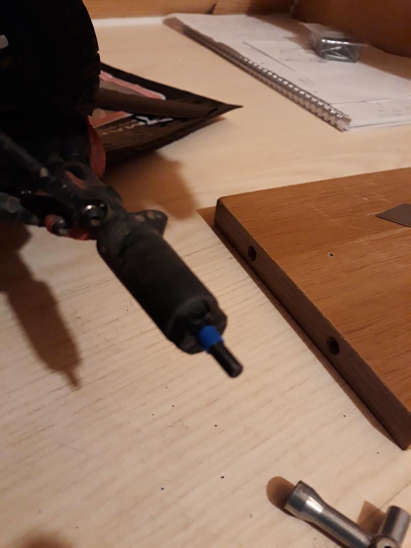

Bon, j'ai payé des nouvelles chaussettes et des nouvelles chaussures à mon Cherokee Arrow
La jante avec son trou de fixation de D5mm
Bonjour du 35 : JLL35 - Page 10 Jantes13
L'hexa SCX10 II avec son filetage D4mm
Bonjour du 35 : JLL35 - Page 10 Jantes12

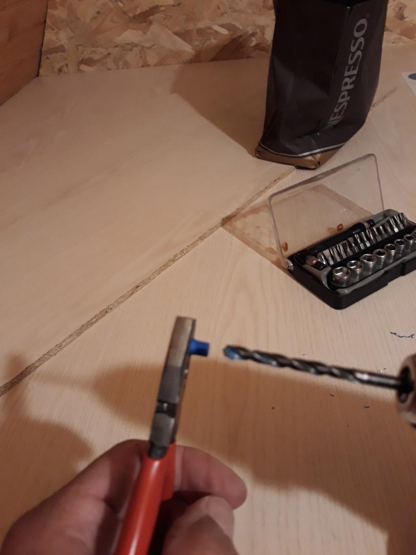

Des isolants de cosses électriques diamètre extérieur 5mm et diamètre intérieur repercé à 4mm
Bonjour du 35 : JLL35 - Page 10 Jantes11
Bonjour du 35 : JLL35 - Page 10 Jantes14
Bonjour du 35 : JLL35 - Page 10 Jantes15
On recoupe à l'épaisseur du voile de la jante
Bonjour du 35 : JLL35 - Page 10 Jantes16
Et voilà le résultat, plus de jeu au niveau de la fixation de la jante
Bonjour du 35 : JLL35 - Page 10 Jantes17
Bonjour du 35 : JLL35 - Page 10 Jantes18

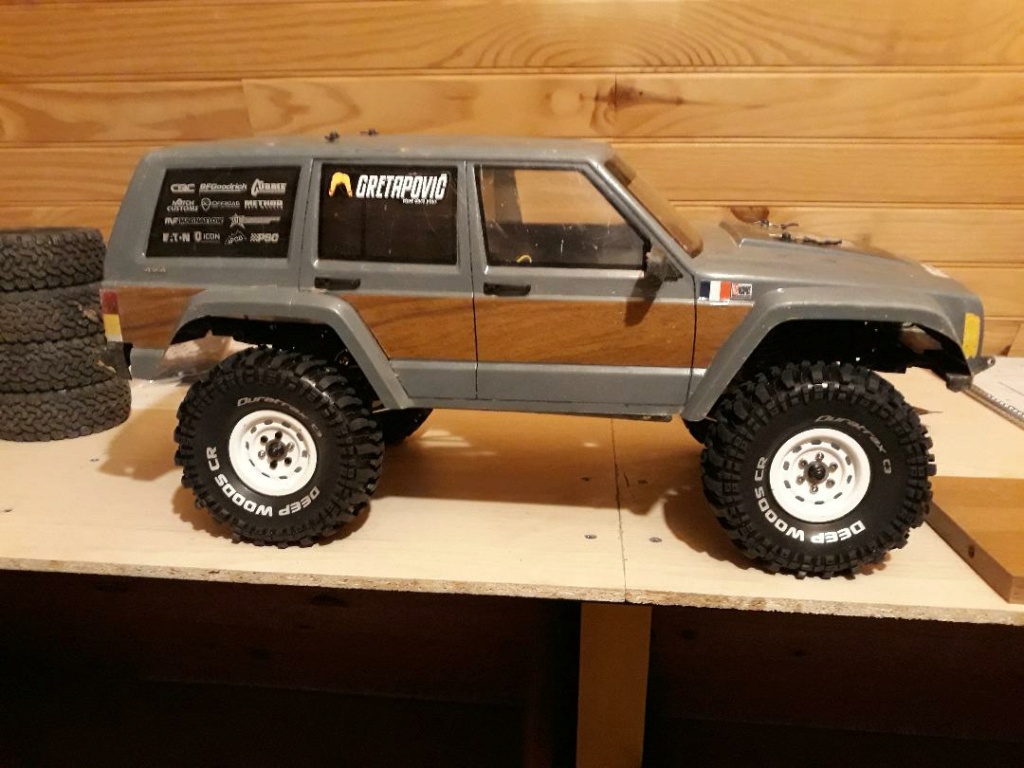

J'oubliais les super pneus Duratrax Deep Woods CR Exclamation

Alors la je suis largué, j'ai rien pané !! Mais ça a l'air super !!  Arrow
Ca sonne comme une marque de capote didon !! lol!
Par contre ils ont l'air super maousse costauds ces pneus !! Quel diamètre ?

Message  JLL35 Mar 22 Sep - 23:31
Diamètre 118mm comme ceux d'origine du SCX10 II Wink
En fait c'est juste fabriquer une bague diamètre extérieur 5mm et intérieur 4mm pour rattraper le jeu entre le filetage de l'hexa et le trou de la jante Arrow

Message  pleinair37 Mar 22 Sep - 23:41
Tu veux dire que les jantes sont percées à 5mm alors que l'axe est lui à 4mm de diamètre ?

Message  JLL35 Mer 23 Sep - 21:08
Pleinair37 a écrit:Tu veux dire que les jantes sont percées à 5mm alors que l'axe est lui à 4mm de diamètre ?
Exact, c'est tout à fait ça, d’où la bague pour rattraper la différence Wink
Bonjour du 35 : JLL35 - Page 10 Empty Re: Bonjour du 35 : JLL35
Message  pleinair37 Mer 23 Sep - 22:07
OK, sur le TRX4 c'est l'inverse, fallait repercer les jantes en 4mm à 5mm... clown
