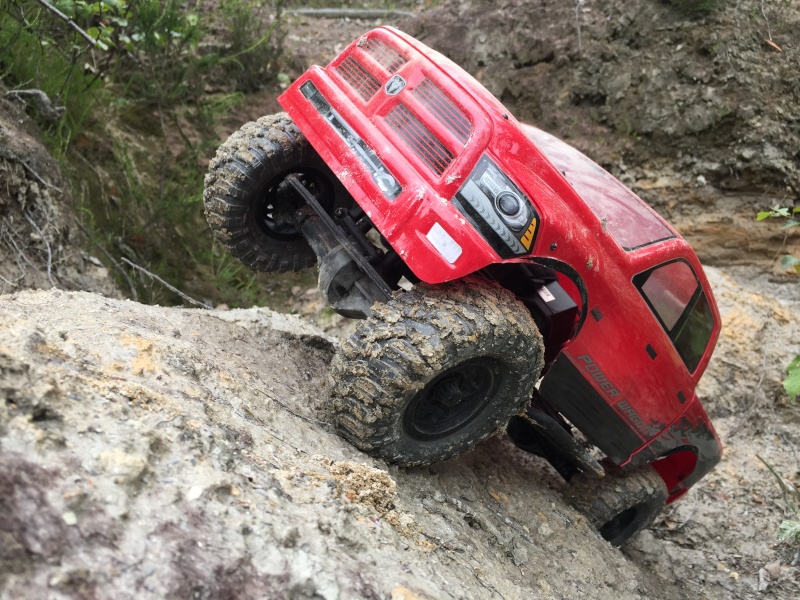

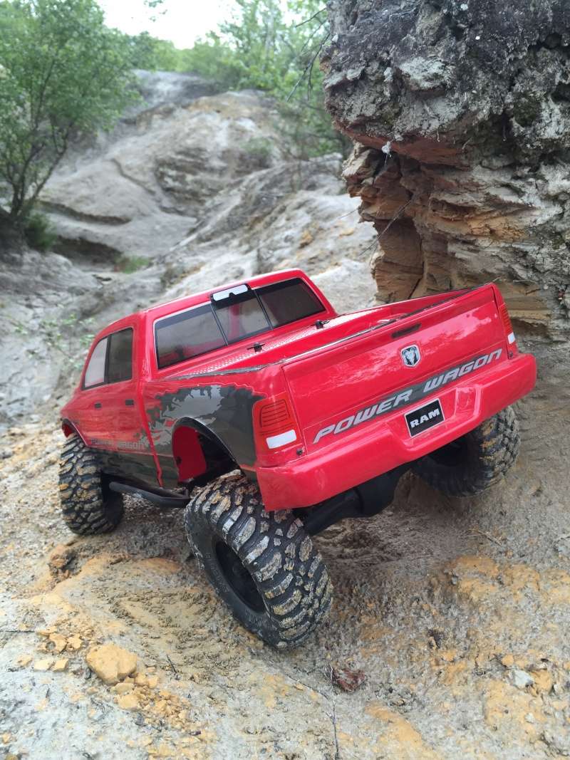

Message  raph Lun 22 Juin - 18:13
Pour compléter la présentation, voici quelques photos de mon SCX10 en action Razz
Un de plus en 44 ! Raph Img_0911
Un de plus en 44 ! Raph Img_0912
Un de plus en 44 ! Raph Img_0913
Un de plus en 44 ! Raph Img_0914
Un de plus en 44 ! Raph Img_0915
Un de plus en 44 ! Raph Img_0916
