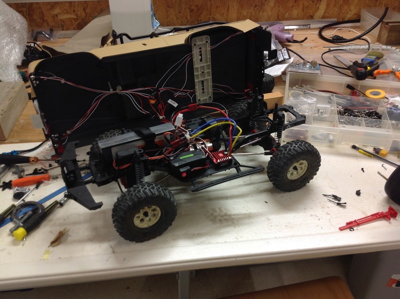

Voici mon Marauder Land Rover en cour de finition:
Châssis Scx10 II
EsC Hobbywing 1080
Kit éclairage complet( il faut que j'arrange les câbles...)
1 pilote: Charlie ( dit Chacha, un cousin à Chichi.....
Pneu Ripsaw
Et carrosserie de Marauder Land Rover!
J'ai pas fini la décoration, il me reste 3 jantes à peindre , ajouter un pare-chocs intérieur arrière pour renforcer la carro ( si Léo me suit..
Je reprend une expression à Nico : c'est un scale pour " rouler propre" , tonneaux interdit !
Et il faut que je range mon établi aussi

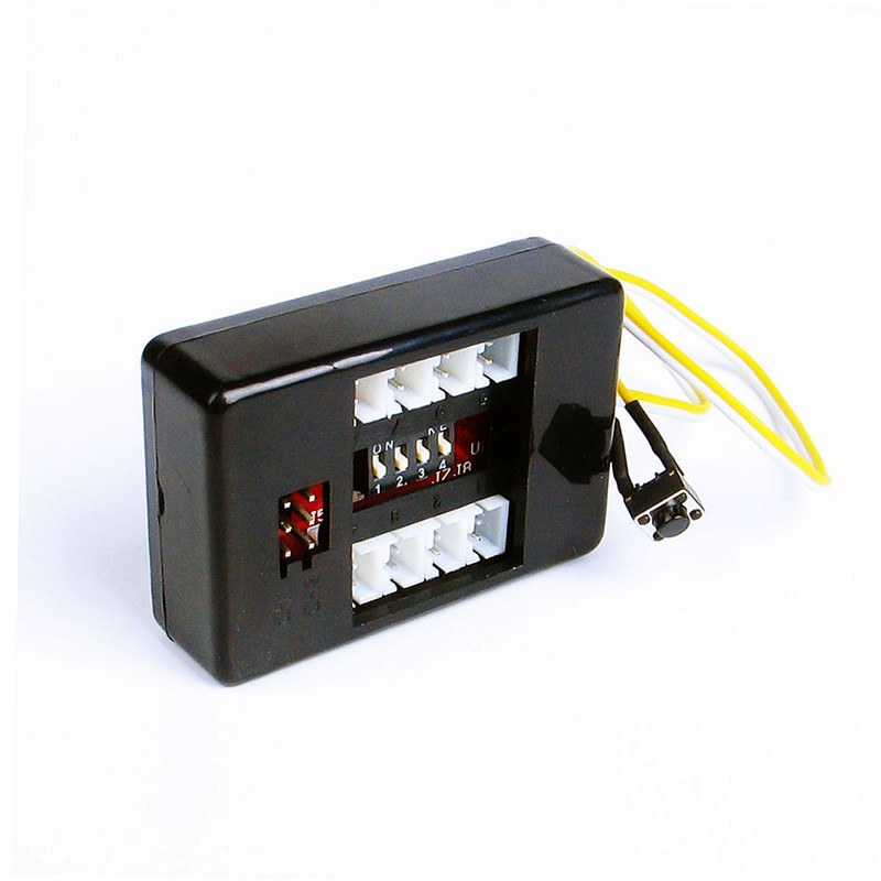

Qu'est-ce que tu as pris comme kit led?
Re: Un anglais chez Rc-Decouverte, il roule en Marauder!
Mercifgp974 a écrit:Joliet j'aime bien la couleur aussi
Reste comme tu le dit à faire un peut rangement des câbles![]()
J'ai installé ce kit:
http://www.ebay.fr/itm/LED-Light-Kit-Brake-Headlight-Signal-Fit-RC-Car-truck-1-10th-2-4ghz-PPM-FM/142096068500?ssPageName=STRK%3AMEBIDX%3AIT&_trksid=p2057872.m2749.l2649
Feux de positions av et ar
Clignotants
Phare en marche avant
Feux de recul
Impressionnant pour le prix

Super réalisation, bravo...
Sinon, 2-3 petites questions sur l'éclairage :
- Est ce dur à monter (la partie électronique surtout, parce que j'y connais pas grand chose si faut souder et faire des savants calculs de tension, resistance et autre) ?
- Est ce que ça tire pas trop sur la batterie principale ? Peut-on mettre une autre petite batterie pour l'alimenter si besoin ?
- Est ce qu'il y a les feux stop quand tu freines ?
- (oui je sais ça fait 4 questions) Quand tu enlèves la carro tu fais comment ? Y a qu'un seul fil à débrancher j'imagine parce que sinon...?
Merci...

salut, merci.
j'ai installé le kit en moins de 15 minutes, c'est facile, aucune soudures, juste a brancher les prises.
Toutes les LED se branchent sur un petit boitier et il y a 2 cables en Y: 1 pour récupérer les infos du servo de direction pour les clignotants et l'autre pour l'alimentation.
je ne sais pas encore , la voiture n'a pas bougé de l'établi et oui on peut rajouter une batterie+ un bec pour baisser la tension.
Non
Hélas c'est compliqué a tous débrancher (câble servo et câble alimentation) , il faudrait rallonger les câbles. pour l'instant je pose la carro à coté du châssis comme sur la première photo.
Et je ne sais pas a quoi servent les interrupteurs et le bouton poussoir sur le boitier?
Messages : 6946
Tu l'as mis ou le boitier du kit, sur la carro ou sur le châssis ? Si tu le mets sur la carro tu ne devrais plus avoir que 1 ou 2 fils à débrancher non ?
pleinair37 a écrit:Merci de ta réponse complète... Pour les boutons, je pense que tu dois avoir 4 modes de fonctionnement (comme pour CE KIT) et ils servent à passer de l'un à l'autre...?
Donc je viens de vérifier le petit bouton poussoir et effectivement il sert à changer les modes d'éclairages. Ca passe de normal à boite de nuit avec stroboscope
Pour l'instant j'ai fixé le boîtier sur le châssis mais on peut le coller sur la carro, il faut alors deux rallonges de câble type pour servo, ainsi il n'y a que 2 câbles à déconnecter.
Je pense que je vais modifier la position du boîtier, aller je commande des rallonges....
