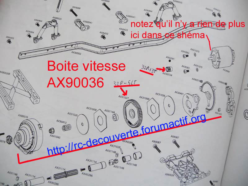

Pour parfaire cette démonstration on va prendre l'exemple des scx10 anciennes générations comme expliqué dans le tutoriel de comparaison entre les boites de transmission des scx10 :
- les premières versions de scx10 (modèles jusqu'à 2012) disposaient d'une couronne de transmission et pignon moteur de 48dp.
- les dernières version de scx10 (modèles après 2012) disposaient d'une couronne de transmission et pignon moteur de 32dp.
Couronne de transmission et pignon moteur de 48dp :
couronne de transmission et pignon moteur de 32dp :
J'avais remarqué sur ma jeep AX90028 que la couronne faisait plus de bruit et avait tendance à s'user plus rapidement que sur la Jeep à Léo AX90036.
Tout simplement parce que les couronnes et pignons en 48DP ont moins de surface de contact et des dents plus petites.
En plus j'avais remarqué que le pignon moteur était moins large que la couronne. Donc le pignon ne portait pas sur toute la largeur de la couronne.
Et donc usure plus rapide.
Comme je roulais sur les plages et dans le sable et qu'à l'époque je n'avais sans doute pas appliqué la solution (1) ... j'ai du changer de couronne plusieurs fois.
C'est une des raisons pour laquelle j'ai transformé mes anciennes boite de transmission 48DP en 32DP : moins de bruit, plus de couple, usure plus lente et beaucoup plus solide.
Je me suis inspiré de la boite de transmission de la jeep à Léo en faisant des modification artisanales mais c'est réussi.
En 32DP, même si à terme ça fait du bruit, ça n'a pas le même niveau et rapidité d'usure qu'en 48DP.

2) Epaisseur de la couronne et pignon moteur :
