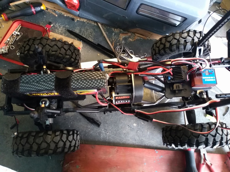

bonsoir du perigord : Pascal24 - Page 2 Img_2018
bonsoir du perigord : Pascal24 - Page 2 Img_2019
j'ai vu pour la boite de transmission

pascal24 a écrit:
bon revenons à ce qui nous intéresse
Ah oui c'est pas large ...
Peux tu nous donner la largeur intérieur entre les longerons ?
Ceci afin de savoir si un plateau support de boite de scx10 ou de hsp peut passer....
Je vois que tu as du mettre ton accus ne largeur en avant et qu'il ne reste pas beaucoup de place pour faire passer un moteur 540 + nouvelle boite.
Si cela se confirme, il ne te restera que la solution la moins chère : trouver un pignon moteur avec moins de dents -> plus de démultiplication qui augmentera le couple et diminuera la vitesse du moteur - > engin moins nerveux.
Et / Ou y mettre un variateur programmable pour des démarrages plus doux.
J'attends de voir ta vidéo pour voir si ces derniers sont aussi souples que c'est prétendu être. Et voir s'il faut adapter les mousses.
J'ai l'impression que les pneus sont des pneus low cost ....
Comme je le dis souvent, tu peux avoir le meilleur engin, si tes pneus sont merdiques ...
Vaut mieux avoir un engin aux caractéristiques moyens mais avec de super pneus (gomme très souples, mousses adaptées au poids).

pascal24 a écrit:Bonjour
J ai trouvé cette vidéo qui montre comment installer un moteur de 540 et un nouvelle boîte de transmission.
Qu en penses tu ?
C'est le petit Lucas qui auraient aimé voir cela pour son projet de transformation de son FTX Outback !!! Bien vu !
Super ! Cette vidéo qui montre bien qu'on peut installer facilement une boite de transmission de Maverick Scout sur un FTX Outback.
Cependant tu as une RGT RC-4 RTR Crawler. Il faut vérifier si ton "skid" ou plateau support de boite de transmission sur le châssis dispose des mêmes emplacements de trou de fixation de la boite (au bon endroit) que sur celui d'un FTX Outback.
Une boite de transmission de maverick scout complète sans moteur coute entre 30 et 40Eur. ça va... surtout si ça passe tout seul sans modification à faire.
Par contre à la fin de la vidéo, le mec met de la graisse sur les cardans en sortie de boite et sur le pignon moteur. A ne surtout pas faire....
Aussi, un autre point faible (potentiellement) sur ton RGT RC-4 RTR Crawler : c'est la qualité de ses pneus.... à éventuellement changer pour des pneus
à gomme plus tendres.
Pour des raisons de coût de production, ils ont mis des pneus de merde dessus.
Messages : 16648

Partant du principe que c'est le même engin.... ok alors.
J'ai l'impression que cet engin est très léger. Peux tu faire la pesée hors accus ?
ça n'a pas l'air de donner des acoups malgré le moteur de 280 dessus. Ou sinon tu dois faire preuve de beaucoup de légèreté sur la gâchette des gaz ?
Après je ne sais pas sur quel type de terrain tu évolues et si tu sollicites vraiment le couple comme nous le faisons dans nos vidéos.
Le changement pour une autre boite de transmission se fait que si tu as l'utilité....
Mais je vois que la gomme des pneus sont soit trop durs et/ou soit des mousses pas adaptés. Du moins dans le peu que j'ai pu voir sur ta vidéo
Messages : 16648
bonsoir du perigord : Pascal24 - Page 2 Empty Re: bonsoir du perigord : Pascal24
Message  pascal24 Ven 10 Nov - 13:44
Effectivement j'y vais très molo sur la gâchette.
la dernière vidéo matinale brrrrrr. quel temps.
Ce matin comme le terrain était glissant c'était dur d'avoir une bonne motricité.
les pneus sont souple mais peut être les mousses trop compacte certainement. Comme je n' ai jamais vue d'autre scale évolué hormis en vidéo, j'ai du mal à évaluer.
Ah oui quand même ... les pneus restent totalement "ronds" lorsque tu grimpes sur un rocher pointu. ça ne prend pas la forme de l'obstacle ! Est ce que c'est la gomme ou les mousses ??? J'ai l'impression que c'est les 2.
J'ai vu autre chose : ça braque mal et pas beaucoup.
D'une part, le servo dessus est trop faible. C'est sans doute le servo de 3kg d'origine ?
Et il me semble que l'angle de braquage soit assez limite. Ou est ce que c'est le servo qui a du mal à tourner ??
Afin de savoir cela il faudrait prendre une photo par le dessous en braquant les roues à fond dans une direction. Une photo du pont montrant tout le pont avant + fusées + porte fusées + barres de direction + palonnier de servo.
Quoiqu'il en soit faut changer ce servo qui a du mal.
Mais faut savoir si le servo se connecte via une connectique standard (prise servo) ou prise spécifique ? C'est pour savoir si on peut y mettre un servo de type standard dessus. Une photo où se branche la prise du se servo aussi.
Pour quel servo ?
Et faudrait savoir la tension (V) et intensité (A) de sortie du BEC interne du variateur. As tu des informations sur ton variateur ?
Si ce BEC est limité à 5V ou 6V et si l'intensité est de 1A (moins ou plus) ?
Cela permettra de savoir quel genre de servo on peut mettre dessus.
