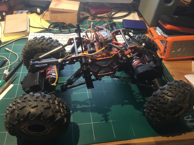

totalement novice, j'ai acheté un Crawler RC10 il y a quelques années, mais depuis bien 2ans, ça déconne... Lorsque j'actionne la télécommande, seul le mouvement de "tourner à gauche" réagit. Les autres commande font des petits bruits bizarre au niveau des moteurs... Bref, je pense que l'ESC est mort...
Du coup, j'en cherche un nouveau, mais alors là, aucune référence sur le mien (Photo jointe)
Nouveau de Lannion (22) : yann22 Img_4410
Nouveau de Lannion (22) : yann22 Img_4411
Nouveau de Lannion (22) : yann22 Img_4412
juste un numéro de série.
J'ai cherché un peu et je suis tombé sur pas mal d'ESC avec comme indication 120A, 60A, 180A, sans savoir à quoi ça correspond.
Ma batterie est une nimh 7,2V 3600.
pour beaucoup d'ESC j'ai vu qu'il n'y avait que 4 fils à en sortir (2 pr alim et 2 pr les moteurs) or sur le mien, il y a 6 fils (2 pr alim et 4 pr moteurs)
Si vous aviez un truc qui colle et pas trop cher pour moi, je suis preneur!!!!

Peux tu donner les informations suivantes :
- la marque et le modèle de ton crawler et nous faire une photo avec sa carrosserie ?
- Est ce que tu l'as acheté neuf (d'origine) ou en occasion ?
- As tu des informations sur les 2 moteurs dessus ? Type (540, 350...) et nombre de T ? Ou une photo des moteurs avec les références dessus.

Pour ton souci sur ton crawler, essayes d'isoler les éléments qui fonctionnent de ceux qui ne fonctionnent pas.
Aussi, essayes tes moteurs (les 2) en les alimentant avec la batterie - en direct, tu verra bien si tes moteurs sont OK ou KO. Ainsi, on saura si le variateur est en cause, ou les moteurs.
Puis, regardes le servo, si rien ne bloque dans la direction (si parles que seul le mouvement "tourner à gauche" se fait), pour cela tu peux défaire le bras de servo du servo, et vérifier que la mécanique de direction se fait sans accroche.
Afin, tu as peut-être un pb sur le réglage de ta radio, il se peut que le centrage de la direction soit complètement à refaire, peut-être même que le centrage de la propulsion (moteur) ...
Commence par nous faire un retour de tes essais de moteurs, et de direction (sans bras de servo).

J'ai suivi tes conseils, j'ai donc testé les 2 moteurs et les 2 servos, ils sont tous les 4 OK!
Pour tester les réglages de centrage de la radio, j'ai fait des essais là aussi, mais rien n'y fait...

Alors j'ai effectué les tests que tu m'as demandé:
Que ce soit avec un seul moteur branché ou les 2, même résultat, la tension est quasi nulle (0,3V parfois).
Je sais par contre que l ESC peut envoyer du jus ds les moteurs, puisque quand je règle sur la radio, la trim moteur (suis pas sûr que ça s'apelle comme ça...) les moteurs sont alimentés jusque 5,4V.
Quand aux leds: Une led clignitte rouge et vite quand je n'actionne rien. Quand j'appuie sur la gachette, elle ne change pas, quand je tire sur la gachette (marche arrière?) elle brille moins fort et fixe.

J'ai vu que la référence de variateur est Redcat E401 ? C'est ça ?
Si oui, voici le manuel : http://www.redcatracing.com/manuals/E401.pdf
Sans doute une question bête .... mais est ce que ton accus est bien chargé et en bon état ?
As tu un testeur d'accus Lipo pour me donner le voltage global, de la cellule 1 et 2.
Si ton accus est en mauvais état, ton variateur peut s'être mis en cut off ou en protection.
En cas de mise en protection du variateur, le servo fonctionne mais pas les moteurs.
Ou sinon, il se peut que les fils de sortie du variateurs soient dessoudés. A vérifier.
Selon le manuel du variateur, il y a des voyants led dessus. En cas de problème ces derniers doivent clignoter.

Il y a pas mal de réglage avec la radio qui est founie, peut-être que certains ont "bougé" et que tu devrais essayer de remettre à des valeurs "à zéro" ? Je pense aux "trim" (réglage des neutres), mais aussi du Dual/Rate (réglage débattement)
Aussi, je peux voir de ta photo du récepteur que tu as retiré un fils ! Utilises le manuel pour refaire le câblage comme d'origine, au passage, tu peux aussi refaire le "bind" (association émetteur/récepteur).

Sur le récepteur tu vas utiliser :
- la sortie pour le servo
- la sortie pour le variateur
Il ne faut pas te tromper de "slot" sur le récepteur et il y a un sens (se repérer au fil blanc).
Regarde sur la première image, le slot à utiliser pour le variateur sur le récepteur (slot2) http://www.redcatracing.com/manuals/E401.pdf
Normalement le slot 1 c'est pour le servo.
Et puisque tu y est, vérifier si les fils, connecteurs et pin ne sont pas oxydés.

Louloux44, les fils sont sur le bon slot, mais comment être sûr de ne pas me tromper de sens? Il n'y a aucun détail sur le mode d'emploi de l'ESC ni du RS10...
Je voulais refaire un binding, mais je n'ai pas le binding plug... et vu que ma télécommande est reconnue... je doute que ça change qqechose...
J'ai modifié tous les réglages possibles de la télécommande pour essayer de faire bouger un truc, mais rien n'y fait... ça ne tourne toujours que ds un sens, et ça n'avance pas... Parfois des réactions étranges. (les roues se mettent à tourner une fraction de seconde puis s'arrêtent...)

Si le servo tourne dans les 2 sens cela ne provient pas du servo. Il faut aligner le fil blanc du variateur sur le slot 2.
Si le servo ne tourne que dans un seul sens, ou se bloque ou ne tourne pas bien, ou fait du bruit, tremblotte, c'est peut être lui qui met ton variateur en protection. Cela m'est arrivé dans le passé.
Lorsque t'allumes ton crawler :
- que fait la led du récepteur : clignote constamment, ou ne s'allume pas, ou s'allume fixe ?
- que fait la led du variateur : clignote constamment, ou ne s'allume pas, ou s'allume fixe?
Aussi tu n'as pas répondu à mes questions plus haut.
Si tu ne fais pas les choses étape par étape, ça ne va pas être facile pour éliminer certaines causes et on ne pourra pas passer à d'autres.
Si tu as un multimètre tu me mets en voltage DC,
Tu branches un multimetre aux branchements des 2 fils d'une sortie d'un des 2 moteurs sur le variateur,  et tu demandes à quelqu'un de mettre les gaz sur la télécommande : progressivement jusqu'à fond et tu observes la tension affichée.
Ensuite tu fais sur l'autre sortie moteur
Et enfin tu débranches un moteur et tu fais le meme test et puis l'autre.
Il faut voir si ça envoie du jus à la sortie.
Ceci nous permettra de savoir s'il y a du jus.

Message  yann22 Sam 16 Déc - 19:05
Si si, je t'ai répondu plus haut, j'ai fait les tests que tu m'as demandé:
-Que ce soit avec un seul moteur branché ou les 2, même résultat, quand j'actionne la radio, (avant ou arrière) la tension est quasi nulle (0,3V parfois).
-La led de l'ESC clignotte rouge et vite quand je n'actionne rien. Quand j'appuie sur la gachette, elle s'éteind.
-La LED du récepteur est bleu fixe.
-Mon accu est resté longtemps sans être utilisé, mais je l'ai rechargé et il tient la charge... in était à plus de 8V il y a quelques heures. Ce n'est pas une LIPO mais NIMH.
-Les soudures sont bonnes.
-En faisant des réglages sur la télécommande, j'ai vu que les roues peuvent tourner dans les 2 sens, quand je fais un réglage pour marche avant et un autre pour marche arrière. Mais une fois en mode opératoire, ça ne tourne que d'un coté (et à peine 1° de l'autre, pour dire qu'il se passe qd même qqechose)

yann22 a écrit:Si si, je t'ai répondu plus haut, j'ai fait les tests que tu m'as demandé:
Ok j'avais pas vu. Dsl
C'est pas normal. Il y a un problème. Sans blague  lol!
Ok.
Cela veut dire qu'il y a un souci au niveau variateur ou BEC ou autre. Et il y a une incidence sur le vario. Faut trouver.
Faudra peut être essayer un autre accus si tu en as. Par acquis de conscience.
Ok
Tu parles du servo ? J'ai pas trop compris.
Normalement la direction doit tourner bien et à fond dans les 2 sens avec un bonne force et vitesse.
Si tu constates le moindre souci, je te conseillerai d'essayer avec un autre servo neuf.
J'ai déjà eu un problème avec mon servo qui mettait le vario en protection.
Parfois tu peux avoir un servo qui semble a peu près fonctionner mais c'est lui qui fout la merde.
Essaies de brancher un autre servo en bon état.
Si tu as 2 servos sur ton engin, débranches à tour de role.... et branches un à un en faisant les test de gaz et observer les voyants.
Messages : 16652

Message  yann22 Sam 16 Déc - 20:04
Je n'ai pas d'autre batterie pour le moment,j'en ai commandé une, mais je l'aurait pas avant quelques jours...
Oui je parle des servo. (j'en ai 2 puisque les 2 trains (avt et ar sont commadables)
J'ai essayé en débranchant les servos 1 par 1, mais même résultat... ils ne répondent que dans un sens. Le train arrière lui, en fonction du mode de conduite sélectionné sur la radio, tourne uniquement à gauche ou uniquement à droite.
Il semble donc que les servos ne soient pas incriminés...
Je remarque un truc: avant d'allumer la radio, le voyant du récepteur est bleu clignotant et celui de l'ESC est rouge clignotant doucement et quand j'allume la radio, le bleu devient fixe et le rouge de l'ESC se met en alerte (rouge clignotant vite)
Le souci pourrait il provenir de la radio???
Récap:
-2 Moteurs OK
-2 servos OK
-batterie OK (je pense)
Reste
-ESC?
-Récepteur?
-Radio?
J'ai déja fait cela sur mes scx10.... mais je ne me souviens plus comment.
Il y a moyen d'inverser les gaz et la direction.
Soit en inversant les connecteurs (servo et vario) sur le récepteur ou soit par bouton sur la télécommande.
Si on arrive à faire cela, normalement l'engin devrait avancer et la direction ne devrait pas fonctionner.
Par contre en faisant cela :
- le volant de direction sur la télécommande contrôlera les gaz
- et la commande des gaz contrôlera la direction.
Car pour l'instant on sait que le volant de direction fonctionne.
Reste à savoir si la commande des gaz fonctionne.
Est ce que tu vois ou je veux en venir ?
