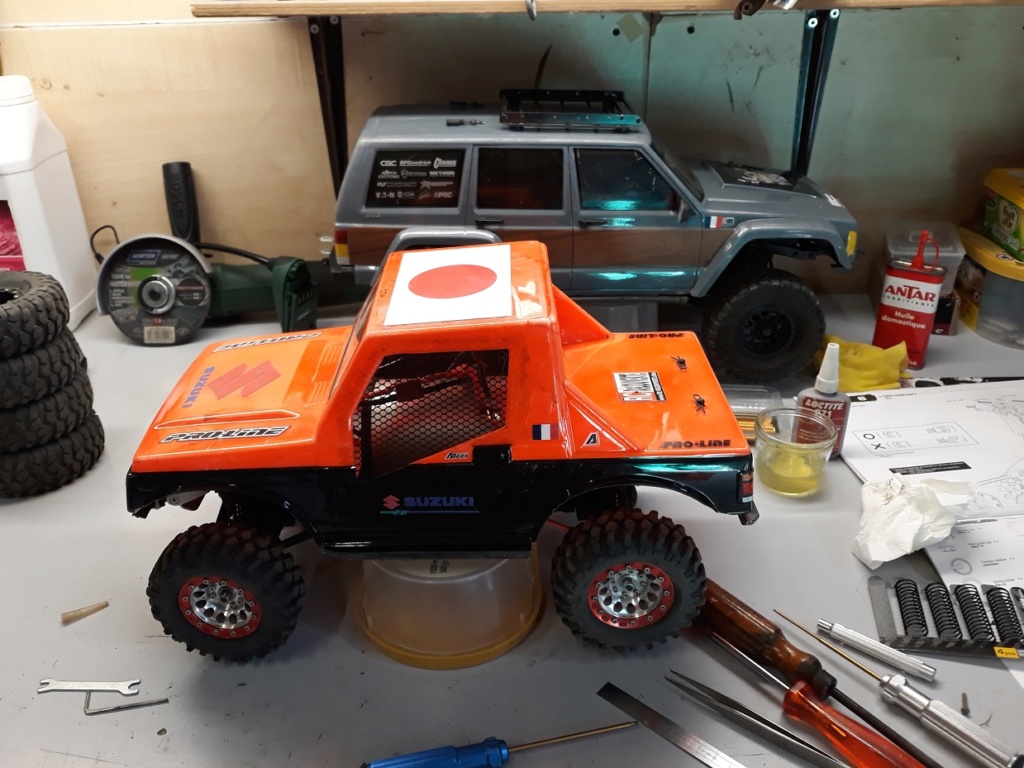

Petit UP après ma panne de dimanche à St Gildas des Bois, même problème qui était arrivé à Loulou sur son CMX, la vis qui relie l'arbre de transmission avant au pignon du pont se desserre Embarassed
Pas grave, juste une vis, mais le blème, c'est qu'il faut démonter tout le pont avant pour remettre cette :breakordi: de vis de 2x6 :tongued:
Ça donne ça
Les dégâts
MST/CMX kit 532144 Proto Trial - Page 15 20180910
La tiote vis au milieu
MST/CMX kit 532144 Proto Trial - Page 15 20180911
L' a tout cassé
MST/CMX kit 532144 Proto Trial - Page 15 20180912
La coupable
MST/CMX kit 532144 Proto Trial - Page 15 20180913
Work is done
MST/CMX kit 532144 Proto Trial - Page 15 20180914
Moralité, j'en ai profité pour mettre une vis plus longue 2x7 et du frein filet fort, avis aux amateurs de CMX Arrow

Message  Franck72 Mar 18 Sep 2018 - 21:57
t'as coupé les portières du suzuki avec la disqueuse qu'on voit au fond ?! lol! lol! lol!
MST/CMX kit 532144 Proto Trial - Page 15 Empty Re: MST/CMX kit 532144 Proto Trial
Message  JLL35 Mar 18 Sep 2018 - 22:00
Ça m'avais effleuré, mais au dernier moment je me suis déballonné et j'avais pris la Dremel lol!

Message  iguane81 Mar 18 Sep 2018 - 22:15
Trop cool ton suzuki Arrow
Il me fait penser au ultra4 avec des carro de jeep ou autre que l'on peut voir sur des compétitions
Manque un peu d'accessoires... geek
Message  JLL35 Mar 18 Sep 2018 - 22:28
Iguane81 a écrit:Trop cool ton suzuki Arrow
J'ai prévu de l'upgrader avec arceau, ponts portiques et pneus ultra soft, ça va envoyer du lourd Twisted Evil
Message  louloux44 Mar 18 Sep 2018 - 22:48
Ce qui lui faudrait à ton suzuki c'est de bons pneus.
Et tu verras qu'il pètera le feu après ça.
Normalement, il devrait avoir les performances d'un scx10 II mais à plus petite échelle.
Il a eu tout le mal à grimper à St Gildas à cause de ses pneus de merde et tu as du te battre avec.
J'ai déja eu ces mêmes pneus en plus grande taille. ça sert à rien d'adapter les mousses car la gomme est mauvaise.
ces pneus seront pas mal sur rocher secs et propres. Et c'est tout.
Le tout sera de trouver des petits pneus performants.
On pourra t'aider à en trouver.
C'est quoi le diamètre, la largeur de tes pneus et le type de jante (1.55, 1.7 ou 1.9) ?

Message  JLL35 Mar 18 Sep 2018 - 23:02
Pour les pneus, j'ai des jantes de 1,9 et le diamètre je pense pouvoir monter à 100 ou 104 avec au besoin des exa plus large Idea
Je partirai bien sur les mêmes pneus que Miguel sur sont HPI Arrow

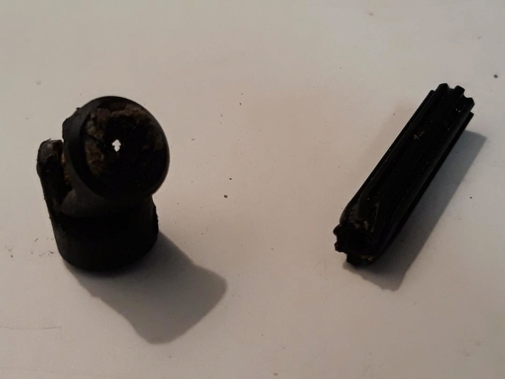

En fait, j'aurais du intituler ce post les malheurs de Kiki Mad
Lors de ma reco d'aujourd'hui pour la sortie de Dompierre, je suis encore tombé en panne Crying or Very sad
Casse de l'arbre de transmission avant (cardan), je dois présenter mes plus plates excuses à Loulou car je me demandais pourquoi il s'acharnait à vouloir remplacer ses cardans plastiques par des cardans alu ou inox Question Ça y est Loulou, j'ai compris Razz
La vilaine pièce:
MST/CMX kit 532144 Proto Trial - Page 15 Transm10
MST/CMX kit 532144 Proto Trial - Page 15 Transm11
Dans le même temps, la goupille qui solidarise le moyeu avant droit sur l'arbre était sorti de son logement, le clips qui la maintient en place était décalé Embarassed
Bon, tout est réparé, mais je pense que c'est des points à surveiller de près Idea
J'en avais profité pour testé mes répliques de pneus rc4wd prévus pour le Def, j'ai été agréablement surpris de la bonne accroche sur sol et rochers secs, je pense que ce sera parfait pour le programme rando du Land Arrow

Message  louloux44 Ven 28 Sep 2018 - 22:46
lol! lol! lol!
Mes condoléances !
En fait, sur le MST CMX, les cardans sont surdimensionnés. Même si c'est en plastique c'est hyper costaud.
Je suis toujours en plastique sur le MST, idem pour les liens.
Par contre, je prévois le métal en remplacement.
Regardes dans tes pièces tu dois avoir le cardan arrière pour passer à empattement 267mm
Tu peux t'en servir.
Comme tu dis, normalement, tu n'aurais pas du casser ton cardan si la goupille n'était pas sortie.
Ta panne est survenue lorsque le cardan est sorti en continuant à tourner et s'est allé se coincer entre les liens.
Tu sais quoi, j'ai commandé et reçu les cardans d'origine en plastique. Mais je sais plus où je les ai mis. lol!

Message  Franck72 Ven 28 Sep 2018 - 22:57
euh, j'ai pas tout compris là Surprised
une chose m'étonne quand même, comment vous réglez vos slipper !? vous bloquez l’écrou à fond !!
il aurait du prendre le relais en patinant bien avant de tout casser, ton kiki aurait simplement arrêté de rouler, indiquant un souci, enfin il me semble !?

Message  pleinair37 Ven 28 Sep 2018 - 23:08
C'est sur que vu la "puissance" de nos moteur, le plastic suffit largement... Par contre si y a le moindre petit grain de sable dans les rouages la ça casse...
Moi mes cardans je vais les remplacer par des alu, mais c'est juste parce que en les démontant l'autre jour pour faire un petit graissage de la transmission et bah j'ai pas réussi à dévisser une des goupilles et j'ai été obligé de l'enlever à la perceuse... Un véritable carnage Mad
Bref, pour l'instant j'ai fait une bricole qui a l'air de tenir, mais je préfère jouer la sécu en changeant les cardans. J'ai pris des alu car ils sont plus jolis et qu'ils coutent moins chers que les Traxxas d'origines, mais j'espère surtout que les goupilles (à visser) ne me feront plus le même coup.
En plus ils ne coulissaient quasiment plus, comme bloqués par je ne sais quoi... J'ai beau avoir remis du gras, rien à faire. Y a pas beaucoup de course faut dire...

Message  louloux44 Sam 29 Sep 2018 - 0:24
Franck72 a écrit:comment vous réglez vos slipper !? vous bloquez l’écrou à fond !!
Sur le MST CMX il n'y a pas de slipper monkey
D’où la nécessité de garder des pièces fusibles surtout lorsqu'on a remplacé les pignons de boite de transfert en plastique par du métal.
Mais avec lorsque la goupille du cardan s'est barré et que le cardan est sorti du pont pour tourner dans le vide
C'est pas le slipper qui aurait changé quelques chose....
Donc le cardan en plastique a morflé.
Pour les engins qui disposent d'un slipper
Le problème étant que lorsque le slipper commence à "slipper" il ne peut que "slipper" lol!
En fait comme c'est un genre de papier de verre lisse, dès que ça commence à glisser... ça glisse de plus en plus
Comme un disque d'embrayage qui glisse.
pleinair37 a écrit:C'est sur que vu la "puissance" de nos moteur, le plastic suffit largement...
ça dépend, j'ai pas mal de cardans en plastique dans ma collection
Certains ne tiendront pas plus d'un mois comme les cardans d'origines du RC4WD gelande 2.
Surtout si les gens roules avec des 35, 45 et 55T le couple casse encore plus vite.
Mais les cardans d'origines du MST CMX sont les cardans en plastique les plus solides que j'ai jamais vu.

Message  JLL35 Sam 29 Sep 2018 - 21:55
Louloux44 a écrit:Regardes dans tes pièces tu dois avoir le cardan arrière pour passer à empattement 267mm
C'est ce que j'ai fait hier soir de retour de ma sortie, en un petit 1/4h j'avais réparé, je vais commander des cardans plastiques d'origine et des cardans alu en spare Idea
En fait le cardan 267mm ne se monte pas à l'avant, trop grand Shocked
J'ai rusé, j'ai pris l'arrière que j'ai monté à l'avant et le 267mm à l'arrière en le recoupant, ça va impec Arrow
Faut vraiment que je travaille sur le petit Kiki pour le fiabiliser et optimiser ses perfs TT Wink

Message  Jiper Dim 30 Sep 2018 - 13:07
Salut, lorsque j'ai monté mon MST j'avais bien vu que ce clip n’était pas sécurisant pour la goupille, j'ai mis un peu de gaine thermo dessus, ça na jamais bougé.
Un autre avantage des cardans alu c'est qu'ils sont en général plus fin que les plastiques et comme pour les liens, en cas de contact avec pierre ils favorisent la glisse.

Message  JLL35 Dim 30 Sep 2018 - 22:58
Merci Jiper, bien vu le coup de la thermo, j'avais vu dans ton post, mais je n'y pensais plus Embarassed

Bon, montage des ponts portiques CFX-W
MST/CMX kit 532144 Proto Trial - Page 15 Ponts_11
MST/CMX kit 532144 Proto Trial - Page 15 Ponts_10
Maintenant, va falloir les installer sur le châssis du CMX Wink

Message  JLL35 Dim 10 Mar 2019 - 21:35
1er pont portique (avant) monté sur le Suzuki CMX, raccourcissement des liens pour garder le pont centré par rapport à la carrosserie et pose d'entretoises au niveau de la fixation haute des amortisseurs, il faut qu'ils travaillent bien à la vertical sinon ça coince Embarassed
MST/CMX kit 532144 Proto Trial - Page 15 Ponts_12
MST/CMX kit 532144 Proto Trial - Page 15 Ponts_13
Je vais carrément rallonger l'empattement, je modifierai la carrosserie après à la demande de toute façon comme j'augmente la largeur, il faut aussi que je bricole des extensions d'ailes Arrow
