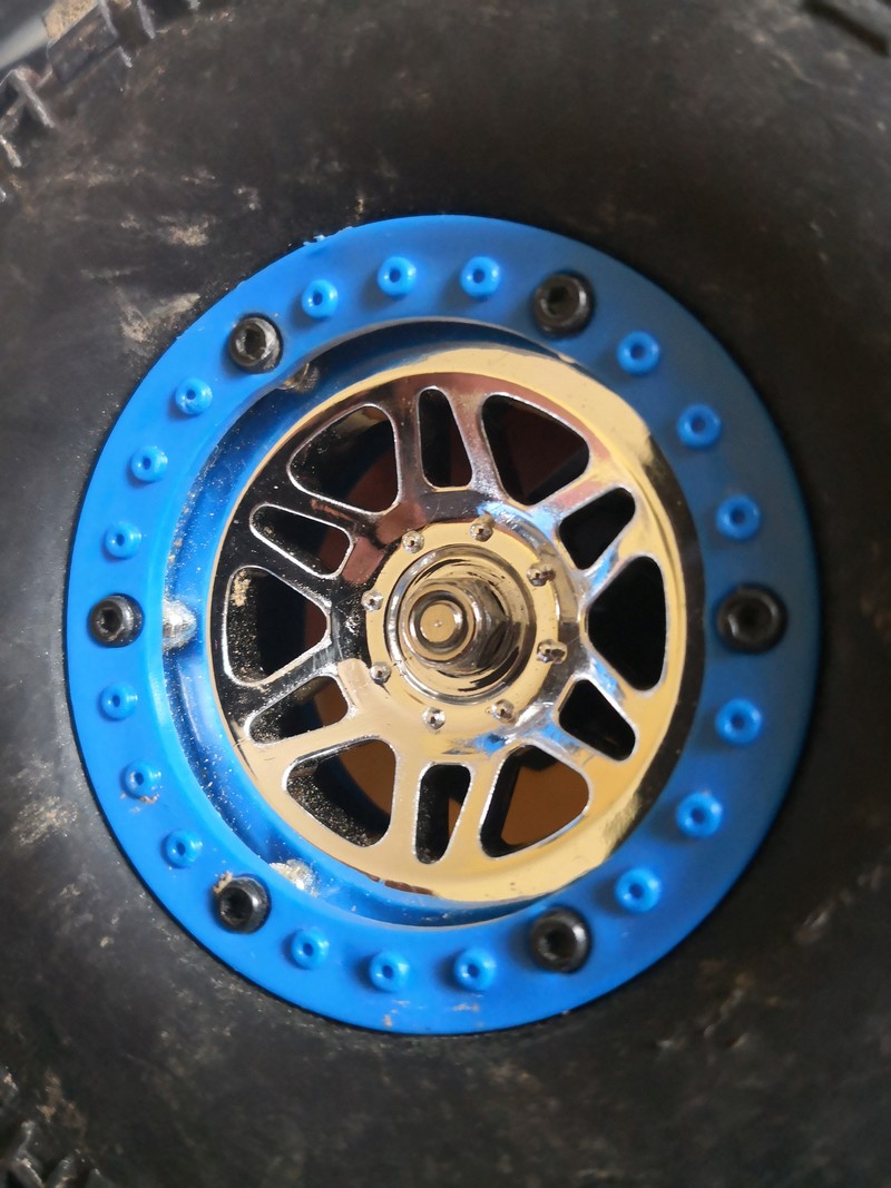

Ce matin j'ai fait tourner l'imprimante 3D pour mon 10428 WLtoys. J'ai designé des hexagonaux pour élargir un peu mes voies et gagner en stabilité.
Bilan ça se monte bien presque du premier coup, j'ai juste eu un petit problème avec ma première version où le trou de l'axe était trop petit. Une petite modif plus tard, c'est reparti pour une impression.
Ici le modèle d'origine en comparaison avec mon premier modèle loupé
Je gagne au final 3.2mm de largeur de voie à l'avant et à l'arrière.
Là le modèle qui va bien en version 1.1
Ici, une vue pour comparer le modèle d'origine et le gain avec mon modèle 3D. La photo n'est pas très parlante en revanche... On devine le côté conducteur plus large que le côté passager.
Niveau serrage de l'écrou, à l'avant je n'ai plus de marge. Je ne pourrai pas élargir plus sans passer par des extensions de voies. Mais ça ne sera pas utile je pense...
En conclusion :
Les nouveaux hex se montent bien, j'ai fait un test rapide dans la maison ça roule bien semble-t-il. Test grandeur nature cet après midi.
Le seul défaut que je trouve pour le moment : mon imprimante n'étant pas d'une précision redoutable, elle m'imprime les pièces avec une très légère surcote (environ 0.2-0.3mm) du coup la pièce reste dans la roue au démontage. Il faut donc faire attention à ne pas perdre la goupille.

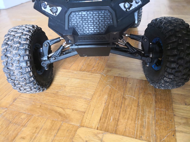

Ca permet :
1) de passer la batterie à l'avant au legèrement en arrière du diff. Niveau hauteur de ce que je peux voir elle sera à peine plus bas, mais au moins elle sera devant...
2) de mettre les suspensions à la verticale
3) d'augementer le débattement de la direction.
Bref à mon niveau c'est que du plus.

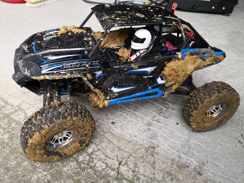

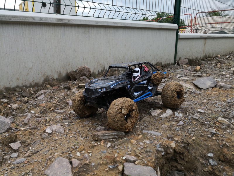

Ne pouvant pas venir au RISA, je me suis fait ma petite sortie hier quand même...
La semaine dernière je me suis également fait une sortie malgré le mauvais temps. Expérience à ne pas renouveler...
Résultat : un démontage COMPLET de mon petit crawler pour pouvoir nettoyer.
L'avantage, c'est qu'on a appris à se connaître.... J'en ai profiter pour remplacer bon nombre de vis par d'autres de meilleure qualité
Sur ce bon RISA à vous et @louloux44, mets nous ça en ligne rapidement qu'on puisse en profiter par procuration
