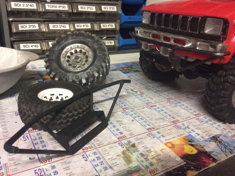

Mon arceau et mon nouveau support de roue de secours
Fabrication home made de pièces à la soudure pour scale trial crawler et autres RC <a href=Fabrication home made de pièces à la soudure pour scale trial crawler et autres RC Image11" />Fabrication home made de pièces à la soudure pour scale trial crawler et autres RC <a href=Fabrication home made de pièces à la soudure pour scale trial crawler et autres RC Image13" />
Fabrication home made de pièces à la soudure pour scale trial crawler et autres RC <a href=Fabrication home made de pièces à la soudure pour scale trial crawler et autres RC Image12" />
Si quelqun est intéressé ... lol!
