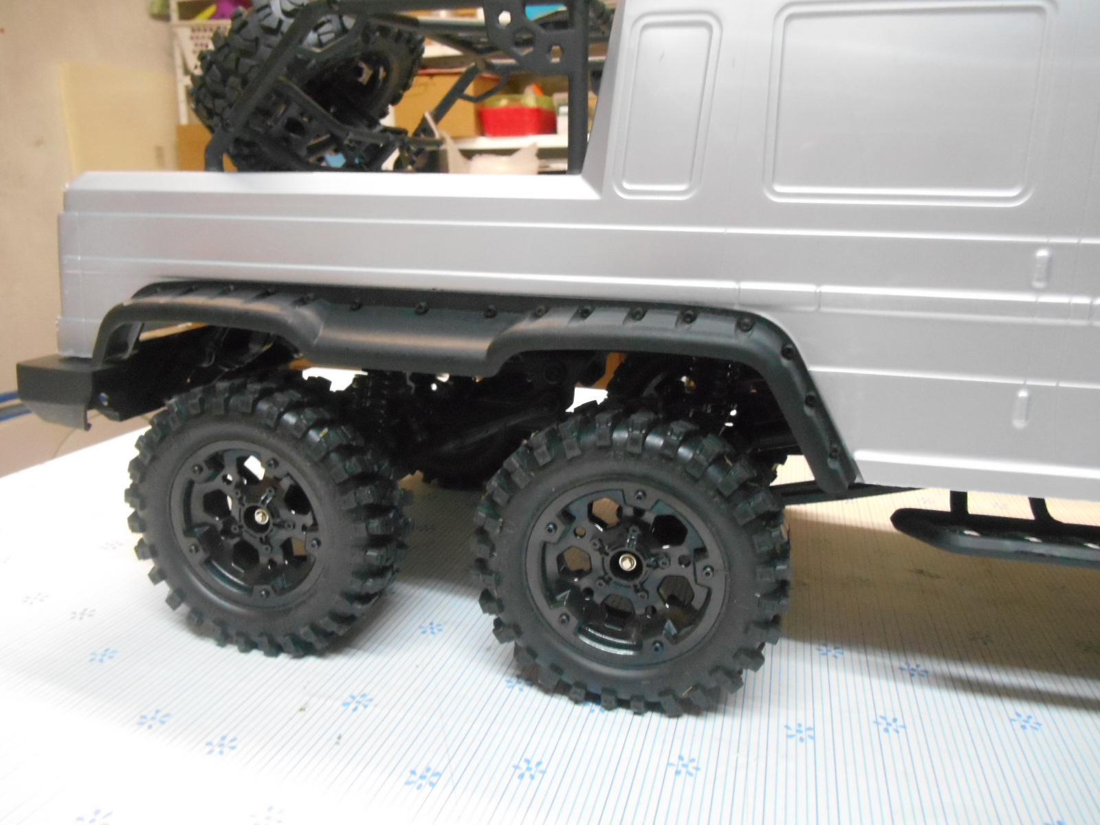

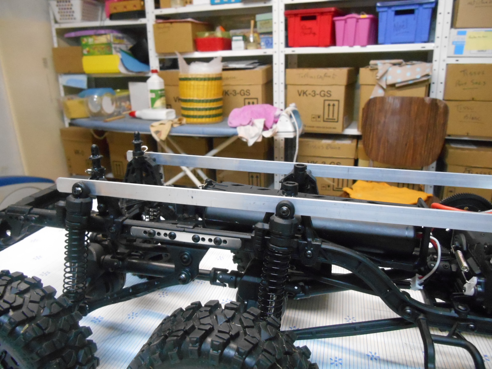

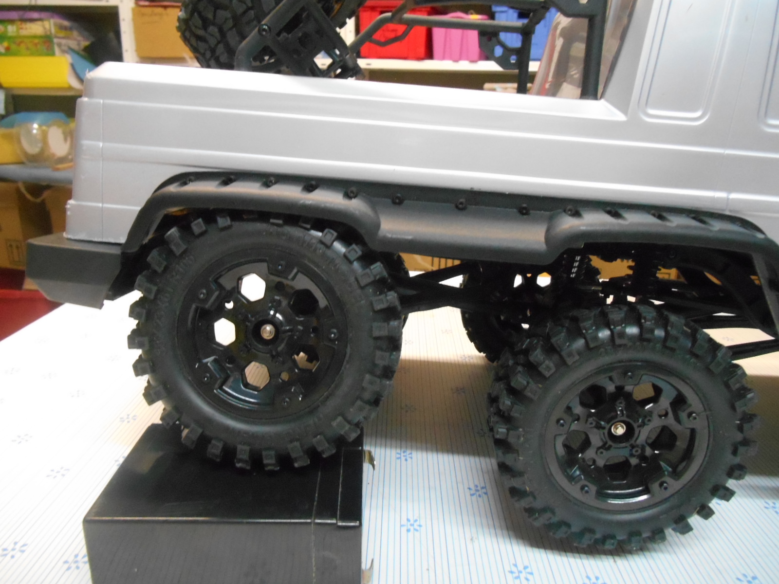

Ca c'est pour voir l'état de réception d'une carrosserie peinte, avec quel soin, les colis sont manipulés !!! C'est pas bien grave, mais ça énerve. La suite, des photos du montage et de la bricole en plat d'alu, pour rigidifier le châssis "chewing-gum" !! Débattement suffisant avec ou sans carrosserie, et pour finir réglage de la hauteur de caisse en jouant sur la longueur des supports . Et pour finir j'ai rigidifier la carrosserie en collant des petites "goulottes" d'électricien, elles serviront au passage des câbles des feux .

Sympa les modifs, ce que je pige pas c'est que le pare brise et les vitres soient peints

Les vitres et le pare brise sont normalement, recouvert par une "déco" pare-brise, comme je ne compte pas faire un intérieur, ça ne pose pas de problèmes. Le plus long, maintenant, c'est de dévisser toute les vis qui tiennent les elargisseurs de roues et le reste de la déco,enlever le film protecteur, passer les parties à peindre au "Jex" bleu au savon pour un bon dégraissage, peinture. Démonter les cerclages de roues, pour un traitement identique, et enlever les mousses intérieures, lester les jantes, etc,etc...... Yadutaf !!!
En attendant, je vais faire 4 colonnettes, pour abaisser le servo de direction, rien que ça, ça diminue le rayon de braquage.

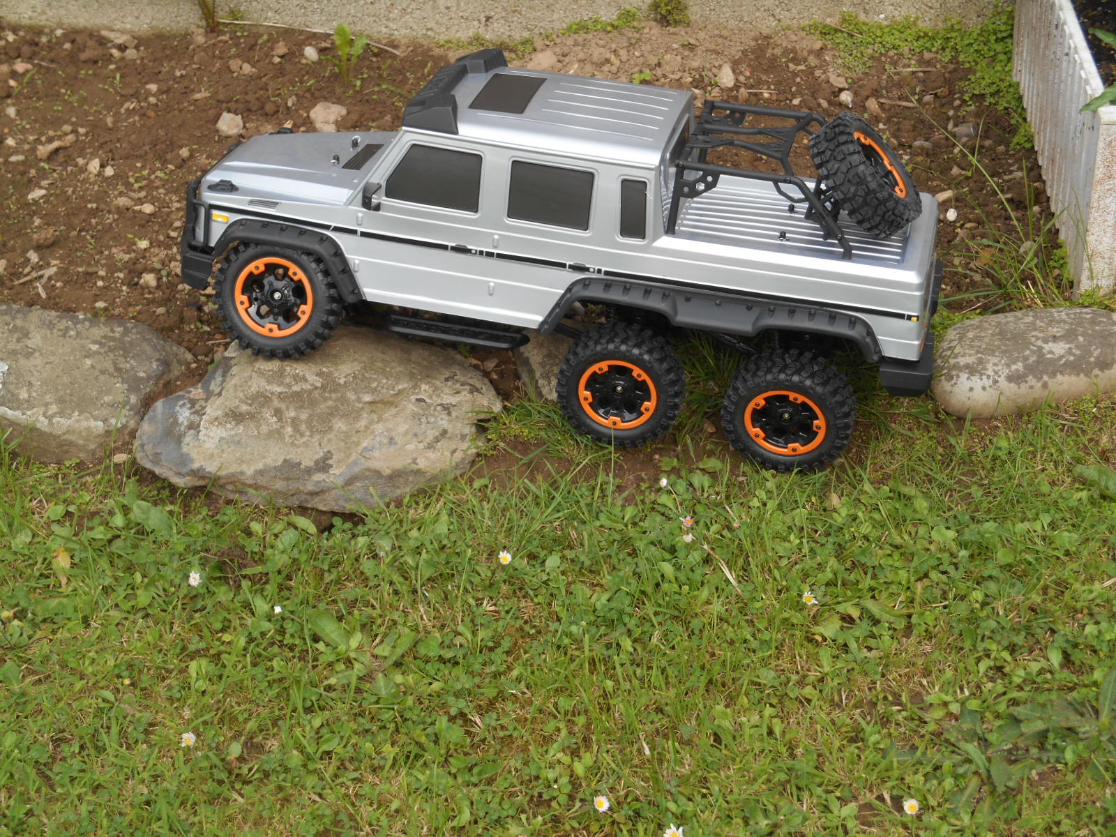

Quelques photos pour marquer la fin de la première partie du chantier "sortie de boîte"
Juste un petit coup de peinture sur les cerclages de roues, du style dans la discrétion
Pour la suite du "upgradage", servo de 20 Kgs pour la direction (trop fort n'a jamais manqué), et des suspensions efficaces, celles d'origines bloquent en butée.
