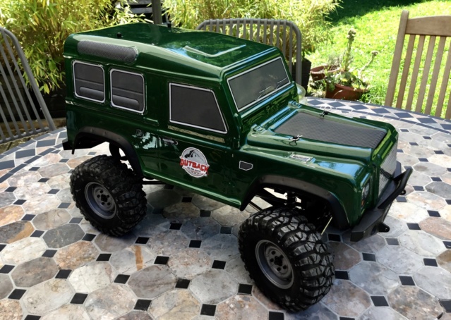

Sympa le petit FTX Outback2 en version Defender .  C est un RTR biensur, a moins de 200€ donc sûrement 2 ou 3 bricoles à changer mais nous ne sommes pas déçu . J’avais peur d avoir moins bien.

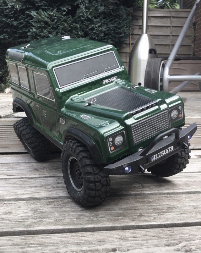

Et bien, nous n’avons pas chômé depuis hier.
Il est maintenant au couleur de La Clusaz , on a repeint les roues aussi, elle faisaient un peu cheap en gris plastoc.

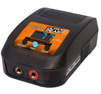

Salut, que Pensez vous de ce chargeur ?
100% découverte / FTX Outback2 de Valenciennes (59) : Yop  63564810
Petit budget, il gère Lipo et NiMH. J’ai envie de dire suffisant pour nous et toujours mieux que le truc mural fournis et en prise mini-Tamiya. A ce sujet, je pense prendre des connecteurs XT60. C’est bien ? ou autre chose? Sachant que je reste en NiMH pour le moment.
Tiens, puisqu’on en parle. Ça apporte quoi les accu Lipo/ NiMH ? Ça a l’air plus contraignant surtout .

Yop a écrit:Salut, que Pensez vous de ce chargeur  ?
Faudrait nous lettre le lien de ce chargeur pour qu'on puisse voir ce que c'est et à quel prix.
Pour ce qui est des conseils sur les chargeurs et accus, regardes nos tutoriels (4ème et 5ème) dans cette liste : https://www.rc-decouverte.com/f1-tutoriel-rc-scale-trial-et-crawler-modelisme-tout-terrain-franchisseur-4x4-off-road
Les chargeurs type prise murale sont à proscrire pour tout type d'accus lipo et ni-mh. soit ça bousille les accus, soit ça peut y mettre le feu.

Message  pleinair37 Lun 2 Juil - 20:08
https://www.rcteam.fr/chargeurs-liion-lipo-life/25695-konect-chargeur-lipo-2s-4s-nimh-ultra-peak-4-20w-3700624531016.html
Pour un poil plus cher j'ai pris celui la :
https://www.rcteam.fr/chargeurs-liion-lipo-life/18705-skyrc-chargeur-s60-2-4s-60w-ac-sk-100106-6930460001160.html
Un peu plus complet avec un bel écran bien détaillé pour pas se tromper de programme... Un poil plus puissant et fourni avec les connecteurs XT60.

Message  louloux44 Lun 2 Juil - 22:28
Il n'y a pas photo.
Vaut mieux celui ci : https://www.rcteam.fr/chargeurs-liion-lipo-life/18705-skyrc-chargeur-s60-2-4s-60w-ac-sk-100106-6930460001160.html
PAr contre c'est livré avec un cordon XT-60 uniquement. Vraiment Ra ....
Pour 10Eur plus cher.... c'est nettement mieux. Vaut mieux un chargeur pas trop limité. C'est un truc qu'on garde assez longtemps et tellement important.
Sion si t'es pas pressé et que tu veux du pas cher et assez bon pour ce qu'on fait, tu peux prendre une copie du Imax B6AC :
https://fr.aliexpress.com/item/IMAX-B6AC-Digital-RC-B6-AC-80W-Lipo-NiMH-Nicd-Lithium-Battery-Balance-Charger-Discharger-With/32818368267.html - >  21,76Eur FDPI

Message  Yop Lun 2 Juil - 22:30
Oui, en effet le SkyRC 60w est pas mal . Merci
Par contre le liens pour le tuto ne fonctionne pas Sad

Message  pleinair37 Mar 3 Juil - 0:54
Attention, les copies du Imax sont souvent des grosses m...des.
Faudrait que je retrouve la vidéo qu'un électronicien avait fait à ce sujet, il avait décortiqué un original et sa copie et la copie était selon ses dire limite dangereuse et bien en dessous des capacités affichées... La qualité de fabrication on en parle même pas... clown
Sinon, pourquoi ne pas se diriger tout de suite vers un chargeur double ? Mon prochain le sera en tout cas, parce que quand on a 5-6 batteries à charger en fin de journée ça serait pas du luxe...

Message  Yop Mar 3 Juil - 6:53
Assez d’accord. J’suis pas trop pour les bidules Chinois a pas cher quand je dois les brancher au réseau électrique de la maison. Suspect Je préfère attendre ou prendre un peu plus petit mais du fiable et connu.
Un chargeur double, bonne idée. Deux chargeurs simple ça fait la même chose non ? lol!
J’essaie de limiter quand même les dépenses et si possible rester ‘’raisonnable’’ .  Nous ne sommes encore que des débutants dans La spécialités lol!
@louloux44. Pour les tuto, oui je les consulte régulièrement. Beaucoup de chose, toujours  très intéressant, c est ce qui m a fait choisir de rester en NiMH par exemple. Trop de contrainte pour pas grand chose de mieux pour nous avec un accu Lipo.

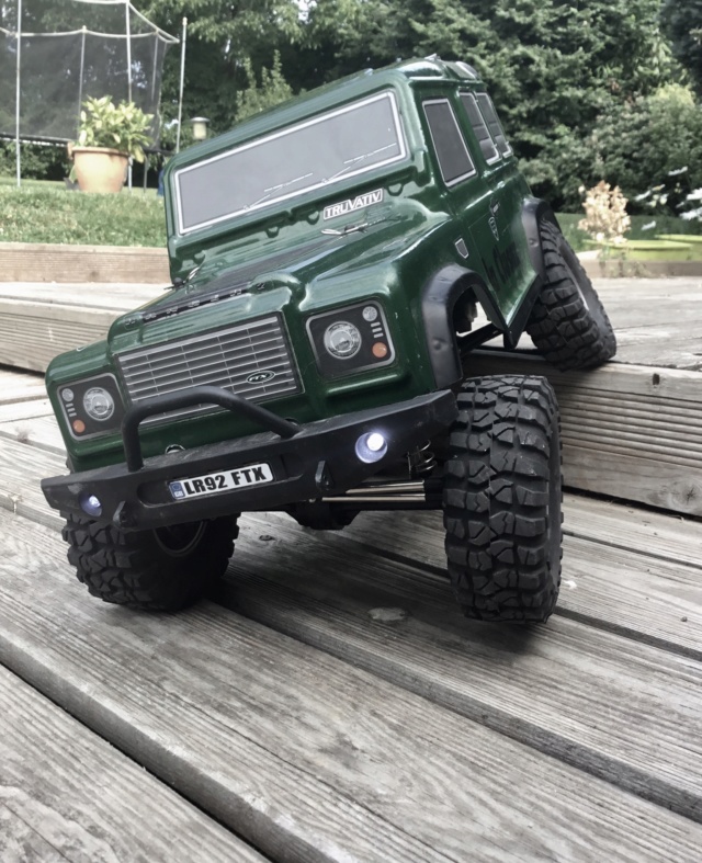

Dernières modifications :
-Traverse plate en alu pour supporter le gros accu.(ça dégage bien l’espace)
-Amortisseurs remontés à l avant : meilleur assiette, meilleur angle et débattement complètement libre.
-J’ai bricoler une barre anti-rapprochement entre le support d’amortisseurs, je ne sais pas si on peut vraiment apprécier la meilleure rigidité, mais je me suis fait plaisir à la réaliser.
-Graissage des ponts (pas un gr de graisse d’origine No )
-J’ai aussi fait des bas de caisse ! Avec un vieux truc de portière en caoutchouc qui traînait dans un tiroir.
-Et j ai renforcer les fixations du pare-choc avant ( corps de stylo, alésé a 7,5) .
100% découverte / FTX Outback2 de Valenciennes (59) : Yop  08071c10
Il va de mieux en mieux ce petit Ranger2
100% découverte / FTX Outback2 de Valenciennes (59) : Yop  1c384610
Et prochainement : un sabot à l’avant
