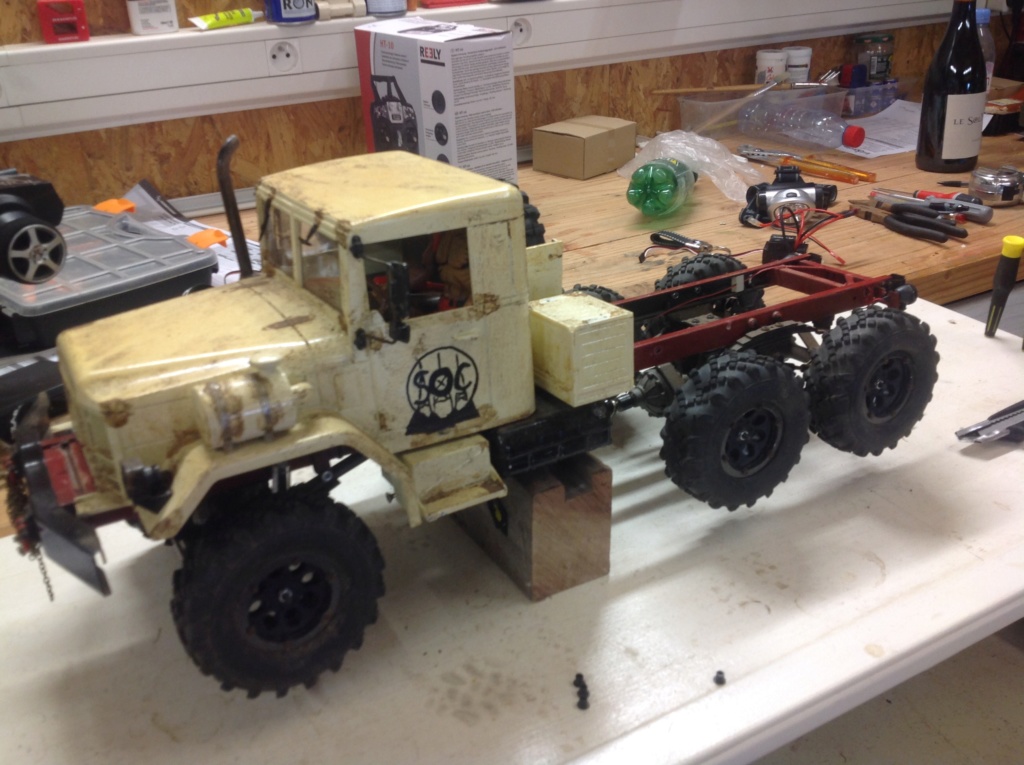

Bah mon pilote avait mal aux pieds alors j'ai opéré :
J'ai aussi changé les pneus et viré la benne....en cours de réflexion pour la suite...

en effet sur un MC6 le servo de direction se trouve devant le pont et de ce fait les bras de direction sont vers l'avant a l'opposer de l'entrée de l'arbre de propulsion comme sur la photo alors que sur le MC8 le servo de direction se trouve entre les deux pont directionnel,donc les bras de directions se trouve donc du même coté de l'entrée de l'arbre de propulsion.
