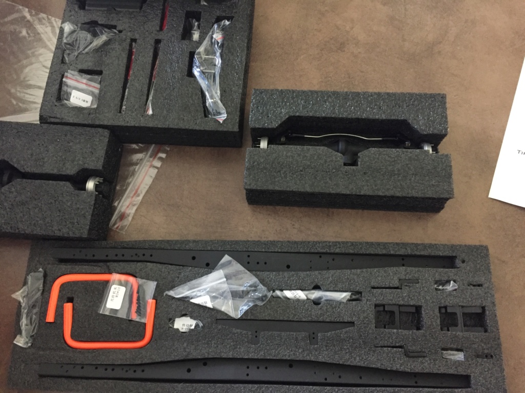

On découvre, en ouvrant, que toutes les pièces sont maintenues dans un mousse très dure.
L'emballage a été pensé dans les moindres détails, c'est classe! On a l'impression d'en avoir pour son argent!!

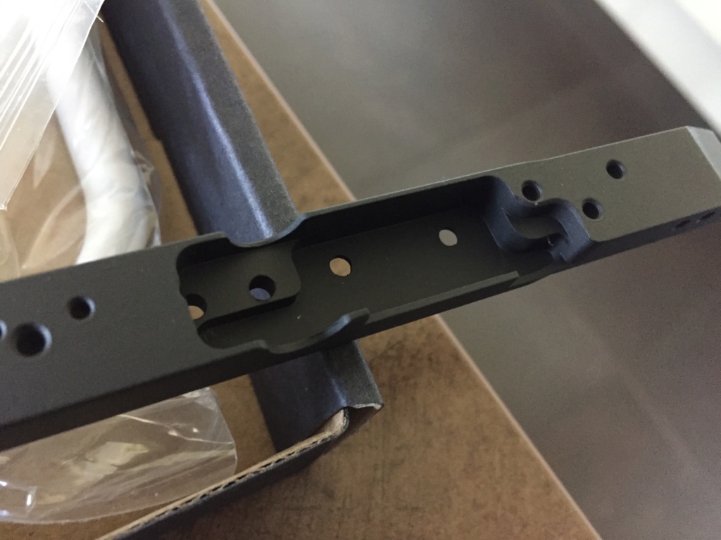

La qualité des pièces en acier est vraiment impressionnante. J'ai déjà monté un chassis BOOMRACING D110, c'est au moins du même niveau voir encore mieux!!!!
La peinture est parfaite comme le niveau de précision de usinages, vraiment impressionnant!!!
Les sachets de vis et de pièces......comment dire...ils ont tout emballé, j'ai du ouvrir pas loin d'une centaine de sachets plastiques

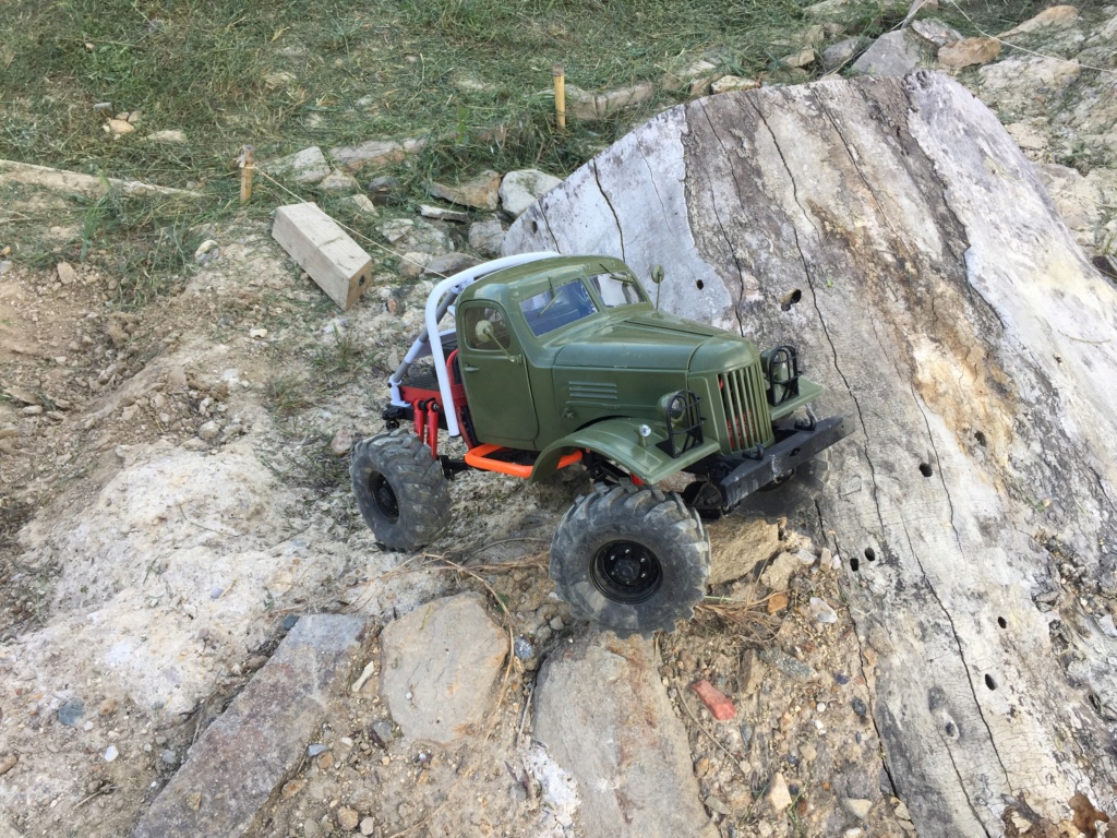

Des photos en action:
Il est vraiment très raide avec les suspensions à lames, croisement de ponts = 15 mm pas plus..donc des que le terrain devient accidenté, il lève la papate le pépére
Mais c'est super fun à piloter!

J'adore ce KING KONG RC Q157 KIT
Les suspensions sont raids comme un fer à repassé et ça croise que dalle !
Mais super beau camion et hyper réaliste.
Aussi rigolo à voir rouler.
C'est de la qualité en tous les cas et du costaud !
Et belle acquisition !
