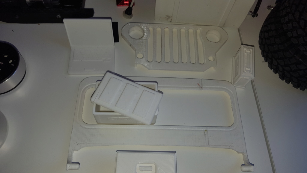

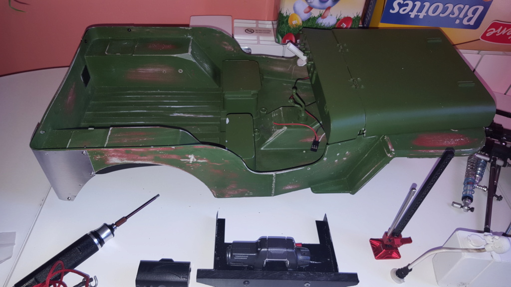

Bonjour a tous comme j'ai un peut de temps je vous présente mon Jeep Willys 1.6
une description rapide après place aux photo.
carrosserie achetée en charcuter par l'ancien proprio et manque de beaucoup pièce
mécanique Essieux SSD ,transmission sxc10 ,servo JX de 30kg, vario tekin moteur 45T HOLMES HOBBIES pneu PIT BULL 2.2 et
jantes noirs puit on à changer pour des GEAR HEAD
a venir changement des ponts par des axial scx10 2 ajouter une nouvelle figurine feminine et des nouveaux accessoires
si des renseigne ment c'est avec plaisire que je vait vous réponde.

ça m'intéresse ta réalisation !!!
ça fait pas mal de temps que je voulais me faire une jeep willys qui soit bien proportionné par rapport à nos autres véhicules.
Car si prend la Gmade sawback, elle est énorme par rapport aux autres véhicules des copains même si c'est vendu pour du 1/10.
Quand on place une vraie jeep willys à côté d'une jeep wrangler, on voit bien que la willys est plus petite....
Ce qui n'est pas le cas pour la sawback et une jeep wrangler scx10 par exemple.
J'ai pas pu trouver une carrosserie 3D imprimable presque en entier. Pas façon puzzle.
En regardant ta réalisation, on dirait qu'une partie du véhicule (carrosserie et chassis) est en plastique (jouet) et une partie imprimée ?
Le moteur + la transmission sont fixés sur le bas de caisse sous le capot et non sur le chassis ?
Les supports de suspensions sont fixés sur la carrosserie.
Le chassis semble être en plastique ou imprimé mais il va ou ? Il semble ne pas servir à grand chose puisque c'est la carrosserie (bas de caisse) qui fait office de support pour pas mal de trucs ???
Un peu de mal à comprendre comment t'as fait....
Tu peux nous montrer commence c'est par le dessous ?
Désolé, j'ai que des questions

@loulou44 soit pas désolée je vais essayer de t’aidait comme je peut
sur cette carro il 2 possibilité soit tu utilise les longeron en plastique dur
que tu renforce avec de l'alue ou tu fait le chassis homade ou tu utilise un chassis scx10 pour le support de la boite de transfer aux dépare
j'ai utiliser les support origine renforcée mais sa na pas tenue alors je les refait en alue (je te ferait une photo)
pour les amortisseur c des 90 mm fixée sur la carrosserie il est possible de faire autrement personnellement pour moi c le mieux et le plus réaliste
pour la transmission je les toujours mis à l'avant c ma 2ème réalisation
niveau taille c un peut énorme mais sa va bien a coté de mes autre modèle mais je niveau jeep YJ il est très petit
![lol!](https://2img.net/i/fa/i/smiles/lol.gif)
mais j'ai trouvez un bijoux a imprimez j'attendais l'arrivez de mes nouvelles imprimantes pour l'imprimez bientôt se sera fait
il est 1.9 je pense tu devait te dirigez vert se modèle
je te mais le liens il coute 16€ j'ai un amie qui le fait j attend sont résultat finale pour me faire une idée
https://cults3d.com/fr/mod%C3%A8le-3d/divers/test-frizinko
je partagerais bientot quelque fichier STL payant et gratuit pour les fane de jeep et autre modéle
