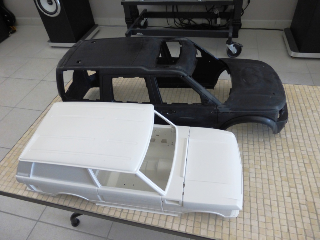

J'ai acheté cette carro nue à Raph25 du fofo d'à côté et j'ai commencé à la dépouiller totalement de tous ses attributs pour la repeindre !
voilà à quoi il ressemble d'origine avec le châssis :
bien dégueulasse, n'est-il pas !!
donc, j'ai tout démonté vu que tout se "démonte" dans le sens ou ce ne sont que des pièces rapportées pour tout : les fenêtres, les poignées de portes, les phares, feux, cligno... c'est juste tenu par des picots plastiques qui sont fondus et écrasés à l’intérieur de la carro.
cette carro fait 70cm de long, 28 de large et 24 de haut avec un empattement de 40cm !
comparaison avec la carro au 1/8 du range rover

La carro sera de cette couleur là, avec une peinture texturée sablée de chez leroy merlin l'enchanteur
mais aura plus cette gueule là

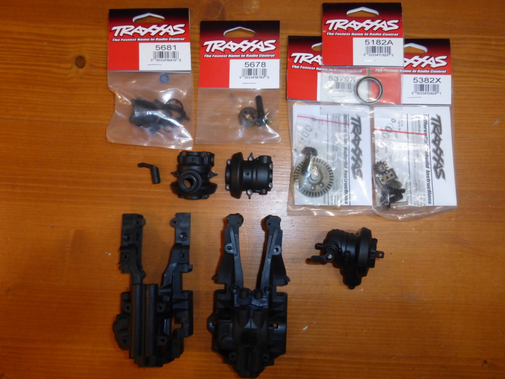

J'ai reçu les pneus, jantes, diff de traxxas summit et des petits moteurs !!!
j'ai pris des diff blocables / déblocables parce que je me suis dit qu'à 40cm d'empattement et 28cm de large, des diff tout bloqué ça pourrait commencer à tirer sérieusement sur la transmission dans les virages vu la taille de l'engin !

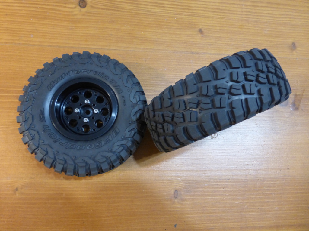

les pneus PL en 1.9 de 120 x 44mm montés sur des jantes GMADE en 2.2

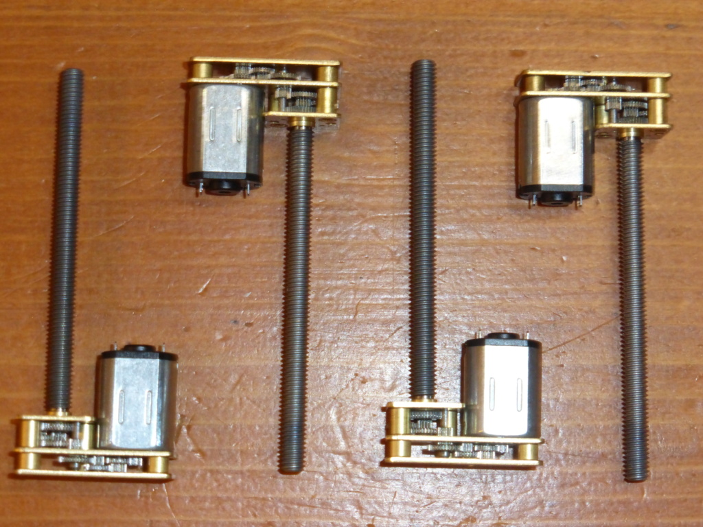

et mes 4 petits moteurs avec sortie sur tige filetée
en fait, j'aimerais bien réaliser une suspension avec hauteur de caisse réglable ! D'où ces 4 tiots moteurs ...
J'ai bien une idée pour faire ça mais les idées ne sont pas toujours réalisables en réalité donc il va me falloir limer, percer, tarauder de la tole d'alu pour voir si ça peut marcher
