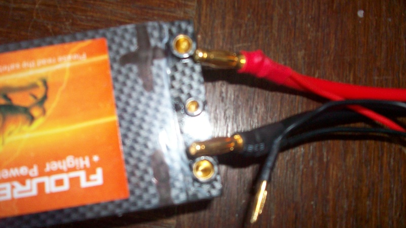

Il a inversé les câbles d'alimentation en branchant la batterie ?
Si c'est le cas, il y a malheureusement de fortes chances que le vario soit HS. Ca m'est également arrivé sur mon SCX10, le vario avait carrément fumé. En rebranchant dans le bon sens : même symptôme que toi : direction OK, mais plus de gaz.

En fait selon ses dires, il a juste inversé le fil positif et le fil négatif du moteur sur la sortie du variateur.
Normalement cela aurait juste inverser les gaz.Mais il dit que ça a fait des étincelles.
Cela veut dire que le variateur était alimenté au moment ou il a branché le moteur. Il n'a pas débranché l'accus. Grossière erreur....
Le fait que le variateur soit alimenté et d'avoir branché le moteur a pu créer une grosse résistance d'où les étincelles. Conséquence, soit le variateur ou le récepteur brulé.
Et cela aurait été pire s'il s'était trompé en branchant l'accus sur le câble du moteur..... la ça aurait fait une belle fumée pour de bon.
J'ai déjà fait cela sur l'AE2 mais je fus chanceux que rien n'a brulé. Le moteur tournait à fond et je ne comprenais pas pourquoi.
Et heureusement aussi que l'engin était sur béquilles....   lol!

c'est la lipo les fil sont interchangeables on ne voyait pas très bien le + et le - et jai eu un manque d'inattention en regardant la télé je les est donc brancher a l'envers et la j'ai brancher l'ESC sur l'accus et sa a fait des étincelles j'ai donc attendu que sa refroidisse et j'ai rebrancher correctement et j'ai bien la direction mais pas les gaz
Problème de Gaz variateur, BEC ou Moteur : Comment tester notre materiel électronique sur scale et crawler 100_5210
j'ai le meme genre et beaucoup de gens de mon club aussi, un truc con qu'ont m'a conseillé c'est de foutre du vernis a ongle rouge pour reperer le positif direct a l'oeil parce que la c'est pas tres evident
Problème de Gaz variateur, BEC ou Moteur : Comment tester notre materiel électronique sur scale et crawler Empty Re: Problème de Gaz variateur, BEC ou Moteur : Comment tester notre materiel électronique sur scale et crawler
Message  Loader Lun 15 Aoû - 12:52
Depuis que j'ai cramé l'esc de mon SCX10, j'ai mis du scotch rouge côté plus.
Loader
Loader
Ville ou Région : Rennes
Messages : 166
Message  louloux44 Lun 15 Aoû - 22:24
Loader a écrit:Depuis que j'ai cramé l'esc de mon SCX10, j'ai mis du scotch rouge côté plus.
C'est un des soucis avec ces accus aux cables amovibles. A un certain moment donné les cables portent mal et on peut se tromper de polarité et cramer son esc
Messages : 16899
Message  Alexandre44 Dim 21 Aoû - 14:44
Avec les Lipo à câble amovibles, certains arrivent à modifier la longueur de câbles pour que la batterie ne soit connectable que dans un sens (attention si vous changez de marque de Lipo, le + n'est pas toujours du même côté).
Perso, j'utilise la méthode "double check" + connecteur Tamiya "qui fait fusible" :
- le douche check s'est de "réfléchir" à chaque fois que l'on connecte un fils (est-ce la bonne couleur pour le bon signe, noir sur le -, et rouge sur le +)
- le connecteur Tamiya (blanc de base) a le bon goût de faire "fusible" vers les 20 / 30A, juste avant de cramer le variateur lui-même. Je me vais donc des adaptateurs PK 4 mm (prise amovible) vers Tamiya, le connecteur Tamiya étant souvent livré de base avec le variateur.
