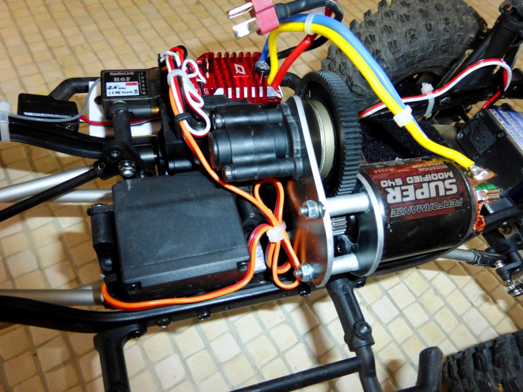

Je vous présente mon nouveau scale perf que vous connaissez déjà vu que j'ai fait son baptême de terre à la Treille
Donc classique chassis de SCX 10.2 avec la transmission qui date du 10.1 mais j'ai déporté le moteur de l'arrière vers l'avant et au plus bas !
A la place de l'ancien emplacement du moteur, j'y ai mis le servo du DIG car sinon le servo est placé bien trop haut sur la trans !
Les cardans de chez SDI !
Le moteur est un classique 3 poles 55T alimenté par le 1080 !
Le tout alimenté par une petite Lipo 3S / 1300mah scratché derrière le servo de direction !
Le servo de direction 21kg directement sur le pont avant !
Des pneus Proline Hyrax !
Des jantes RC4WD ni trop light ni trop lourdes et avec un look sympa je trouve !
Et une carro lexan de suzuki samourai !
Il me reste juste à installer un overdrive à l'avant et peut être refaire le châssis (en carbone) de façon à pouvoir encore rabaisser d'avantage le moteur.
