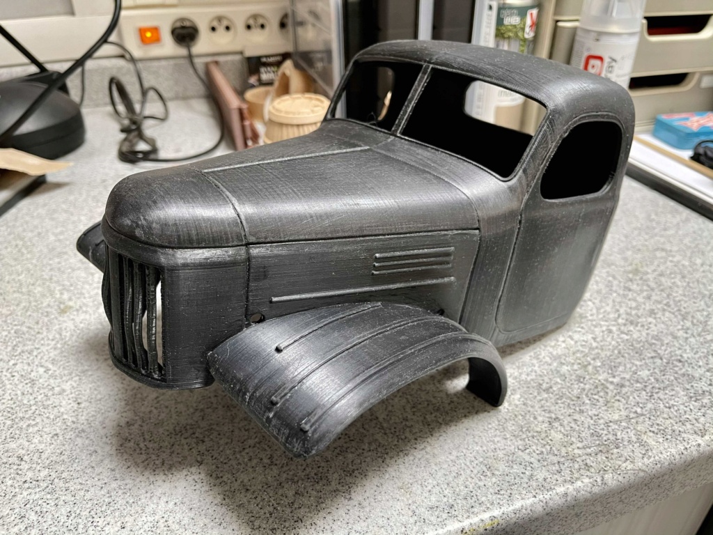

la cabine imprimée, collée et renforcée avec des inserts contrecollés
un camion à bière ZIL157 Zil_1510

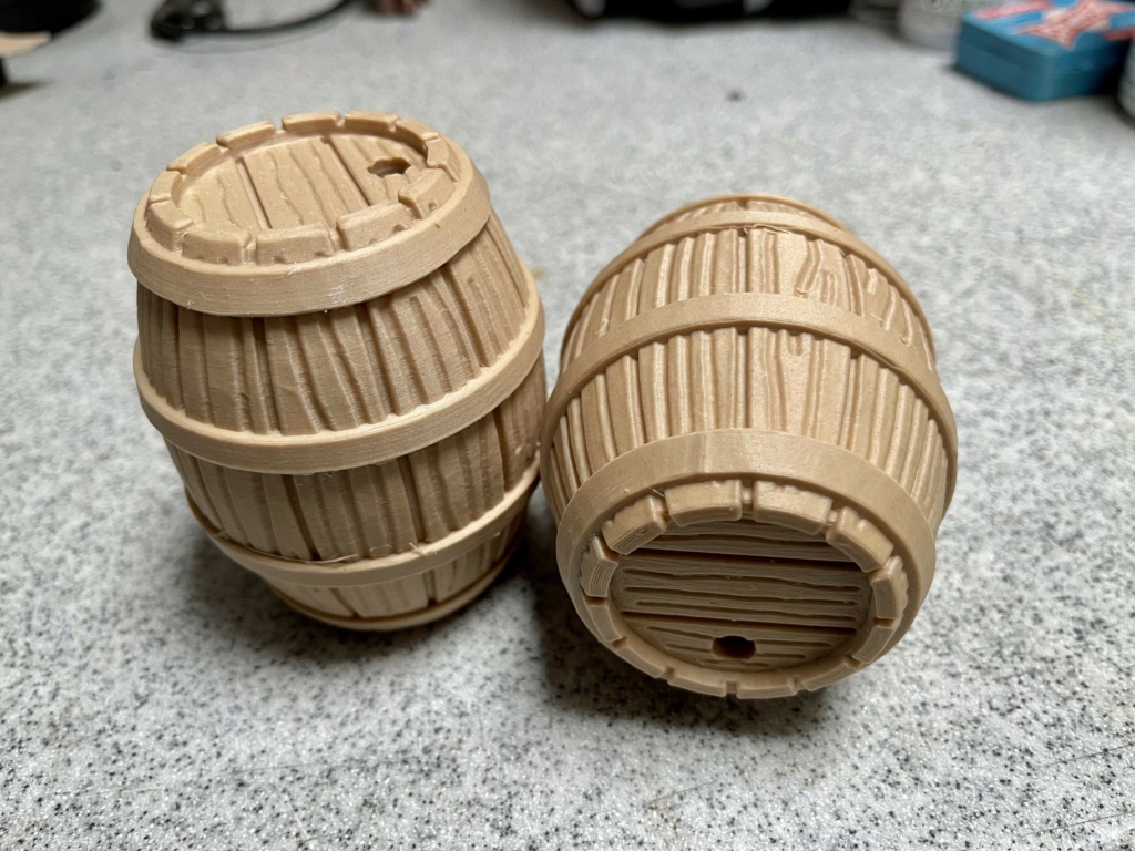

les futs de bière, il font 90mm de long pour un diamètre de 70mm il y en aura 6 sur le plateau.
un camion à bière ZIL157 Tonnea10

les fûts de bières, tu aurais un lien pour télécharger le fichier 3D?
Merci. Wink
Messages : 6945
un camion à bière ZIL157 Empty Re: un camion à bière ZIL157
Message  Steph-fil-fou Lun 12 Avr - 15:40
Steph-fil-fou
Ville ou Région : Paris
Messages : 107
http://www.agitation-photo.fr
Message  Chichi44 Lun 12 Avr - 17:19
Steph-fil-fou a écrit:
voila
Tonneaux
Super, merci Arrow

Super ces tonneaux;
En plus j'ai du filament marron clair.
Et avec de la peinture noir et chromé sur les cerclages, ça doit être top !
Merci pour le partage.
Tu as choisi d'imprimer la carrosserie en un bloc ou en multi bloc ?
J'ai vu que tu as évité d'imprimer les feux et la grille de protection des feux avants.
Tu feras comment ? Vaut mieux les acheter.

les tonneaux seront en pyramide

Pour les feux en impression cela sera trop fragile donc je suis en réflexion pour savoir si j'en mets des fonctionnel ou si je les mets directement cassés (du style qui pendouille au bout du fil)
cela va dépendre de comment je vais traiter la Caro (effet vieillit ou plutôt état collection)
la caro est encore en plusieurs morceaux collés et avec des renfort a l'interrieur.

hello, si dessous une photo des renforts la cabine
un camion à bière ZIL157 Renfor10
