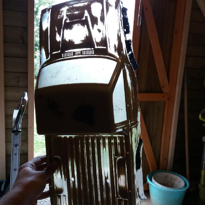

J'utilise depuis octobre dernier un rgt 86110 sur lequel je n'ai pas retoucher la carrosserie. A force de voir des engins avec peintures et accessoires sympathiques à la treille, j'ai fini par craquer et je me met donc a retravailler ma carro.
Voici la gueule de l'engin de base :
J'ai commencé par retirer tous les autocollants.

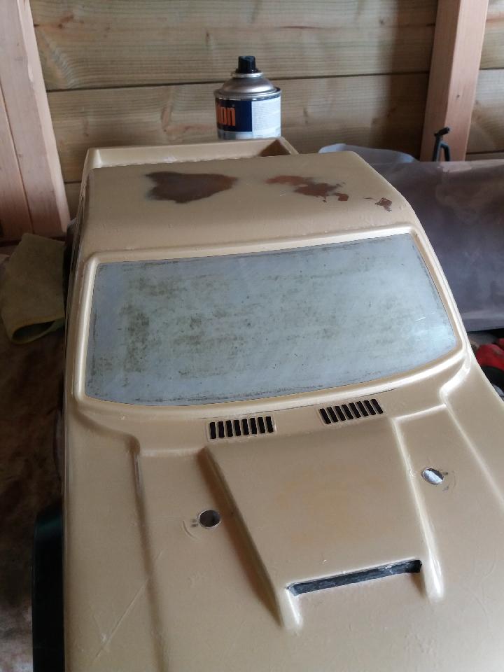

Puis j'ai poncé sous la carro ... j'ai poncé ... poncé et poncé !!! L'idée est de faire apparaitre des zones pour intégrer de la rouille. J'ai fait des tests avec une bombe d'orange et une de noire, pulvérisation à distance, ça fait le job. (cf photo ci dessus)
Pour les vitres et pare brise, je vais essayer de les polir pour les rendre bien transparentes. Je pense les peindre de toutes façons en noire mais c'est plus à but pédagogique.
J'ai attaqué la peinture avec du papier de verre de divers grain
180, 240, 400 et 600...
J'ai commandé d'autre papier plus fin, jusqu'à 5000, je ne savais même pas que ca existait ! Puis ensuite ça sera polissage avec le produit qui va bien et des tampons adéquats montés sur dremel... la suite d'ici la fin du mois d'Aout !

Voici la suite des ponçages et peinturlurages !

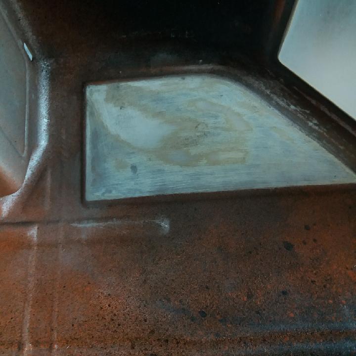

Comme dit plus haut, j'ai voulu rendre le pare brise et les vitres bien transparents. En cumulé et rien que pour le pare brise, j'ai mis plus de 3h pour un résultat moyen...
Place aux photos :
Sur les photos du premier post, je me suis arrêté au grain 600... Voici après passage au 1000 :
Passage avec du 2500
Passage au 5000
En suite j'ai utilisé un kit de polissage (que je ne recommande pas, les éponges se déchirent vite) acheté sur amazon et un produit polish ( clic kit polissage )
Première éponge :
deuxième éponge :
dernière éponge :
La dernière photo présente encore beaucoup de micro rayures, j'ai donc abandonné sachant que c'est ma dremel qui avait fait le plus gros du boulot. Je pense qu'on peut arriver à un très bon résultat avec cette méthode mais avec la chaleur qu'il faisait et sachant que de toutes façons je voulais mettre les vitres en noire, j'ai laissé tomber, je sais désormais à quoi m'en tenir si je veux polir une carro .
Pour le restant pas de problème majeur, j'ai mis des coups de bombe noire et orangé + un peu de rouge pour mettre de la rouille partout. Du coup ça fait un peu beaucoup mais maintenant c'est trop tard
Le rendu n'est pas extra aussi car la carro brille trop. La rouille qui brille ça fait bizarre. j'ai donc frotté l'ensemble avec de la paille de fer 0000 pour matifier un peu. il faudra refaire un peu plus peut être, à voir dans quelques tonneaux.
Quoi qu'il en soit, voici la bête :
