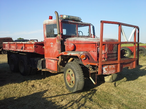

Salut les copains
Est ce que vous savez comment faire vieillir, pâlir avec effet poncé et rendre mat une peinture brillante sur une carrosserie ABS ?
De ce vert brillant à vert pâle poncé mat :
Comment faire vieillir, pâlir ou rendre mat ou effet poncé sur peinture brillante d'une carrosserie ABS ? Vert-f10
Ceci est un exemple car ça aurait bien pu être du rouge, jaune ou orange et autre peinture foncée à finition brillante ...
Et même si la peinture ne devient pas super vieillie, mais qu'elle en soit plus brillante.
En fait je voudrais enlever la brillance de la peinture et rendre la peinture mat et la vieillir. Pas forcément tout poncer totalement à 100%.
Mais pour donner ce genre de vieillissement :
- Le plus facile serait de garder un grande partie de la peinture brillante et avec des effets de ponçage de part et d'autre
Avec plus de ponçage faisant ressortir de grosses parties du plastique en dessous
Comment faire vieillir, pâlir ou rendre mat ou effet poncé sur peinture brillante d'une carrosserie ABS ? M1113-12
Ou avec des effet de ponçage par point un peu partout.
Comment faire vieillir, pâlir ou rendre mat ou effet poncé sur peinture brillante d'une carrosserie ABS ? M1113-11
Pour avoir l'effet ponçage on pourrait peut être mettre quelques points de mastique rewell et poncer dessus ?
- Ou soit vieillir carrément toute la carrosserie. Mais nécessitera plus de boulot ?
Comment faire vieillir, pâlir ou rendre mat ou effet poncé sur peinture brillante d'une carrosserie ABS ? M818-v11
- soit la peinture rendre mat avec l'utilisation d'un produit qui rend mat une peinture brillante. Si ça existe.
ou passer une couche de peinture mat partout.
Comment faire vieillir, pâlir ou rendre mat ou effet poncé sur peinture brillante d'une carrosserie ABS ? M111311
Un avis ? Ou une solution ?

Message  crawl85 Lun 22 Nov 2021 - 18:31
Salut Louloux !
Ta peinture est par dessus la carrosserie ou dessous ?
tu peux poncer à la paille de fer 000 ou 0000, ça mate bien. A Tester sur un petit bout et y aller progressivement...

Message  tuxstang Lun 22 Nov 2021 - 19:22
Un truc qui fonctionne pas trop mal pour obtenir un effet vernis écaillé, c'est de faire des taches plus ou moins importantes de masque liquide la ou c'est cohérent (capot, haut des ailes, toit le cas échéant, trace du coude sur la portière, etc) puis de passer un vernis brillant sur l'ensemble de la carrosserie. Quand le vernis est sec, le masque liquide se retire facilement et révèle les zones qui ont été protégées en mat/satiné la ou le reste de la carrosserie est brillante.

Message  JLL35 Lun 22 Nov 2021 - 20:53
Comme Crawl85, paille de fer et huile de coude, sinon Louloux tu sais qu'il existe directement des peintures mates ou satinées lol!

Message  louloux44 Lun 22 Nov 2021 - 21:43
tuxstang a écrit:Un truc qui fonctionne pas trop mal pour obtenir un effet vernis écaillé,
Merci Tuxstang pour cette technique mais j'ai pas trop compris ce qu'il fallait faire :
Aurais tu un produit à proposer pas trop cher et qu'on trouve partout ou presque ?
Tous les endroits où je veux que pas que la peinture soit brillante c'est ça ?
Je comprends pas cette étape car la peinture ne devait pas déjà être brillante ?
Un peu compliqué pour moi cette technique. Shocked

Message  tuxstang Lun 22 Nov 2021 - 23:57
Le masque liquide, n'importe lequel fait l'affaire ... on  en trouve chez Tamiya, Humbrol (Maskol), Vallejo (Masking Fluid) ... autour de 5 à 10€ le flacon selon les marques et les quantités ... je crois que c'est du Humbrol que j'ai utilisé.
Jusqu'à présent j'ai toujours peint mes carrosseries ABS avec une teinte mat ou satinée.
Exemple sur mon CC01 Isuzu :
Comment faire vieillir, pâlir ou rendre mat ou effet poncé sur peinture brillante d'une carrosserie ABS ? F50e5e35b1e0a83145772366fd1fc18c
C'est la partie arrière de la carrosserie, en plastique fumé, peinte en noir satiné, je masque le plus gros et je finis au liquid-mask (le produit violet), puis je vernis et au retrait des masques, ça donne ça :
Comment faire vieillir, pâlir ou rendre mat ou effet poncé sur peinture brillante d'une carrosserie ABS ? 3b2d406448ea765ec9142d4f7ce122e7
Le but était de reproduire un toit amovible dont le vernis aurait mal vécu les diverses manipulations.
Sur le capot, j'ai fait l'inverse, j'ai fait un gros paté de liquid-mask au milieu, sur les ailes, les hauts de portières, et j'ai vernis la carrosserie ... au retrait ça donne ça :
Comment faire vieillir, pâlir ou rendre mat ou effet poncé sur peinture brillante d'une carrosserie ABS ? 48776627993_701142cd4a_k
Et avec la rouille maison :
Comment faire vieillir, pâlir ou rendre mat ou effet poncé sur peinture brillante d'une carrosserie ABS ? B33de9d1e7f1cd381ee45be0186dd779
La le véhicule était gris alors je n'ai pas joué sur l'aspect "apprêt", ça n'aurait pas été très visible, mais je verrais 3 méthodes :
_ la plus simple : peindre la carrosserie en brillant, poncer légèrement pour casser le brillant aux endroits souhaités et peindre la zone en gris ou jaune mastic
_ la plus compliquée : peindre la carrosserie de la couleur du mastic, ajouter la couleur finale par dessus, vernir brillant puis poncer jusqu'au "mastic" ... mais faut pas passer au travers
_ la plus compliquée en version "vivante" : une première couche en rouge chassis, une couche "mastic", une couche argent, peinture, vernis, ponçage aux endroits voulus ... la on a une carrosserie qui va "vivre", avec des rayures peu profondes qui vont faire des rayures argentées, des plus profondes feront ressortir la "rouille", et toutes les étapes intermédiaires ... mais je me lancerais pas la dedans ... j'ai pas les yeux ni le doigté pour ça.

Message  Findecano Mar 23 Nov 2021 - 8:52
C'est très bien fait et réaliste l'aspect usé du capot et sur la partie amovible arrière. @tuxstang
Et la rouille complète très bien le tout. Tu le fais comment cet aspect rouille ? On dirait de la vrai rouille collée sur la carro.

Message  tuxstang Mar 23 Nov 2021 - 9:56
C'est de la vraie rouille ... de la laine d'acier ou de la limaille de fer qui a fait trempette dans un mélange de vinaigre, de sel et d'eau oxygénée ... un peu de patience au début et un nez pas trop sensible (ça fouette). Pour l'application, un peu de peinture (argent ou brun selon ce qu'on souhaite) pour coller la rouille ... mais si on veut bien se faire voir du reste de la maisonnée, il y a des produits du commerce qui fouettent surement moins et sont plus présentables :

Message  louloux44 Mar 23 Nov 2021 - 11:03
Merci tuxstang !
Donc résumons :
Si je veux avoir ces effets de peinture mastiquée sur mes véhicules :
Il faut recouvrir les endroits que je souhaite avoir cet effet avec du masque liquide.
Par contre j'ai pas compris ce masquage :
Normalement tu passes le masque liquide aux endroits où tu veux donner les effets avant de passer ta peinture
MAis sur ta photo c'est masqué de partout. Je comprends pas trop ces étapes.
Sinon j'ai trouvé une vidéo pour donner l'effet vieilli et poncé ou mastiquée assez simplement sur une carrosserie en lexan ou de l'ABS.
Même si on n'utilise pas les mêmes produits ou peintures que lui, il faut :
- d'abord une couche de PRIMER pour plastique Rouge (ou marron?), Mais si je veux avoir uniquement les effets de mes 2 photos de camion bleu ci dessus le primer n'est pas utile.
- puis appliquer une couche de blanc SATIN,
- puis recouvrir avec sa peinture ou couleur finale (mat ou brillante).
Ensuite avec du papier de verre 600, poncer sous filet d'eau pour faire vieillir le endroits que l'on souhaite.
Et éventuellement, on peut utiliser des produits / solution à effet rouille ou rusty effect (qui coutent la peau des f)....
Le tout étant de trouver du primer plastique Rouge
Le masque liquide ne serait pas adapté pour cet effet, les bords seront trop nets, ça ne collera pas. Pour ce rendu mastic, il faut des bords flous, c'est la méthode que tu donnes à la fin qui correspond à ce que je décrivais en 2ème et 3ème méthode qui donnera le meilleur rendu :
