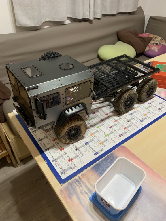

Salut les gas
Comme expliquer dans ma recherche de carrosserie , mon 6x6 va changer un peut ! Un petit lifting …
L’objectif est d’y greffer dans un premier temp la carrosserie unimog que j’ai acheter (uniquement la cabine)
Modification 6x6 édition SVA 34d9f910
J’aimerais par la suite aménager l’arrière en camping car , roulotte… je n’est pas encore d’idée précise , même si la roulotte me branche bien car je n’en est jamais vu encore!!!
Donc bien sûr je garde le balancier arrière !!!!
Certain me diront « c’est dommage il était sympa comme sa » … et je répondrais « je m’en fous c’est mon miens😂😂 »
Alors se soir démontage de tout se qu’il y a en trop

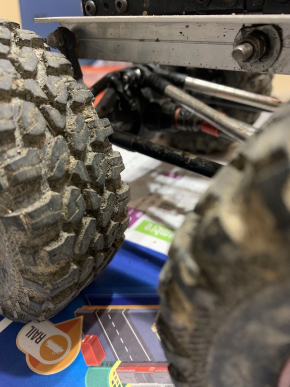

Modification 6x6 édition SVA E76e4710
Modification 6x6 édition SVA 670cc910
Modification 6x6 édition SVA B4ad7a10
Modification 6x6 édition SVA 2301b310
Modification 6x6 édition SVA 53ac5b10
Modification 6x6 édition SVA 10f6de10
Modification 6x6 édition SVA 7ca33710
Quelque petites photo moteur, pont ….
Modification 6x6 édition SVA 10e67210
Modification 6x6 édition SVA C896bd10
Modification 6x6 édition SVA D8aaa410
Modification 6x6 édition SVA 983d1110

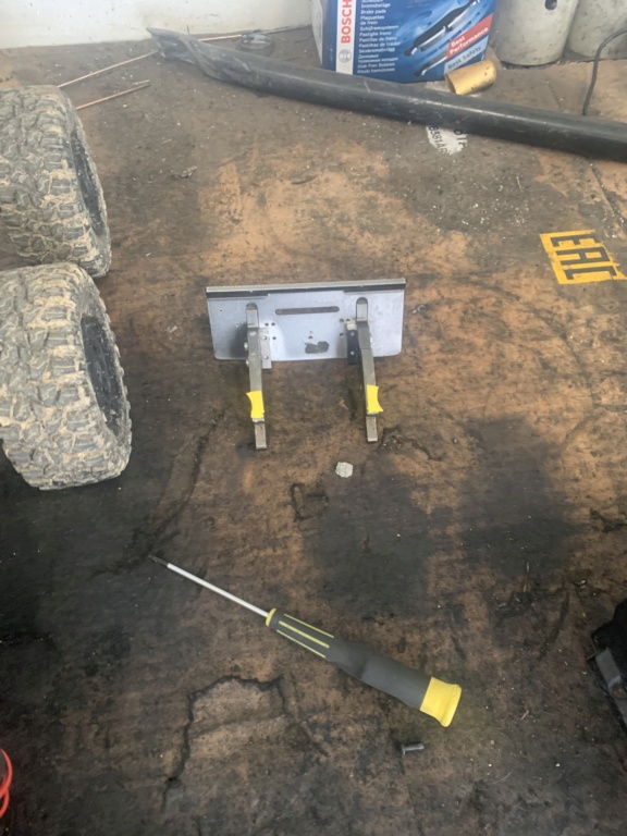

Première «petites galère »
Les emprunte de vis sont ronde !
Comment les enlever ?
Solution 1, les débloquer avec une pince étau (la vis dépasse l’autre coter) et finir de la dévisser à la main
Solution 2, prendre une meuleuse ou dremel et faire une empreinte plate pour dévisser au tournevis plat!
Comment feriez-vous ?

Pour les vis, essayes de mettre un peu de dégrippant, ça va aider, après, pince étau et si ça marche pas empreinte à la Dremel pour le tournevis plat Arrow

Bonjour, un peu retard pour le problème de vis .
Par expérience , je travail dans la micromécanique.
Nous utilisons, un embout torx de taille supérieure et rentre légèrement en force en frappant dessus avec un marteau ou Mallet. Avant je te conseil de la choquer avec le bon btr ou clés hexagonale.
Tout les jours j'utilise cette technique qui semble parfois sauvage , mais qui fonctionne bien sûr des btr tête fraisés et bombés de 0.9,1,5,2 3 et plus

Merci pour vos réponse. J’avais essayer avec un torx plus gros mais rien y faisait !
Donc j’ai réussi en pincant la vis par l’intérieur juste pour la débloquer et après mince étau par l’extérieur  !
J’ai donc virer la pelle à tarte devant et tout les files que je compte changer
