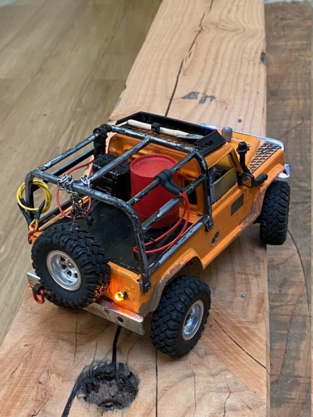

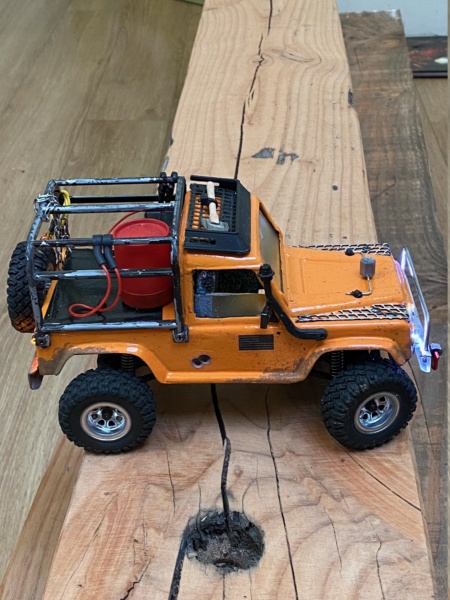

Allez je commence par le plus petit
Un ftx mini outback 3 personnalisé. Les modifications sont seulement esthétiques (a part les pneus lestés). Modification carrosserie, et accessoires.

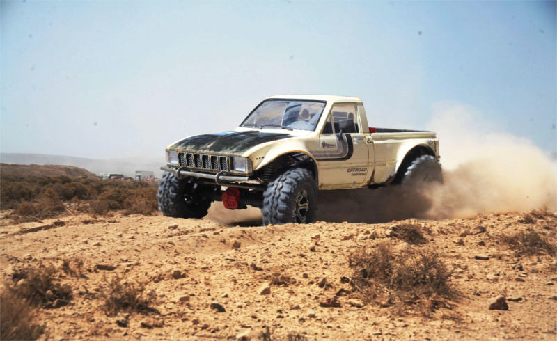

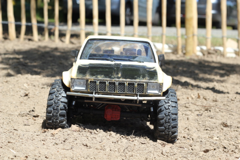

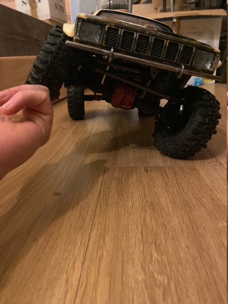

Et le "petit" dernier, tout juste fini, il me manque juste a lui faire quelques accessoires.
Sur un chassis Gspeed C1-V1, esc quickrun 1080, moteur rebuildable 35T RC4WD, transmission axial 3 gear, ponts ar44 et knuckles vanquish, powerHD 25kg, amortos proline prospecs.
Carrosserie RC4WD Yota TF2 Mojave, benne raccourcie, pare chocs avant et arrière réduits.
Pare chocs métal et éclairage led maison.

La transmission c'est un clone amazon d'axial.
Le yota est un "low CG" les entrailles et la carrosserie sont abaissées au max pour emmener le centre de gravité au plus bas. Elle est conçue pour du franchissement en classe 1. Faut pas se fier a la première photo c'est un montage
Les garde boues sont élargis et réhaussés au pistolet thermique pour permettre a la carro d'être fixée plus bas. La benne est percée pour laisser passer les têtes de suspension, la carro est donc collée au chassis.
La benne est également raccourcie pour ne pas frotter en montée seche, inversement pour le garde boue avant.
C'était un peu une prise de tête, mais c'est super efficace en franchissement.
