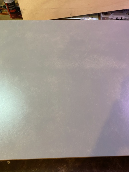

Première étape quelle taille ? un coup d'oeil rapide à la taille des engins, un autre aux chutes de bois. ça sera 80*60*40h !
Pour le sol j'ai envie d'un rendu type "bêton ciré", la texture d'une planche de mélaminé blanche me parait appropriée, un coup de cire à effet grise pour le bois et hop.

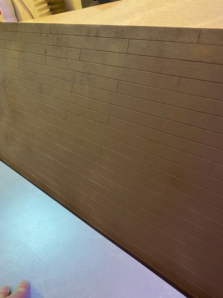

J'ai un grand mur et un petit à imaginer et j'ai envie d'un mur aspect bardage bois vieilli, et un autre brique rouge.
Pour le mur en bois j'attrape une planche de contreplaqué en 5mm que je recoupe aux bonnes dimensions, je trace les futures planches et je crée du relief au formoir. Dimension des planches 2*30, l'équivalent 1/10 des bonnes planches sapin autoclave de chez leroy machin.
scale garage Yvann WIP Img_5010
Une fois le formoir passé partout, ça commence à ressembler à quelque chose :
scale garage Yvann WIP Img_5111
Un petit coup de sous couche volontairement sombre
scale garage Yvann WIP Img_5112
Puis un peu de couleur
scale garage Yvann WIP Img_5113
Et enfin, dry brush et lavis
scale garage Yvann WIP Img_5114
