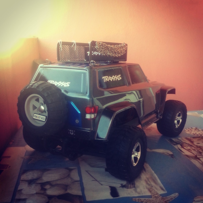

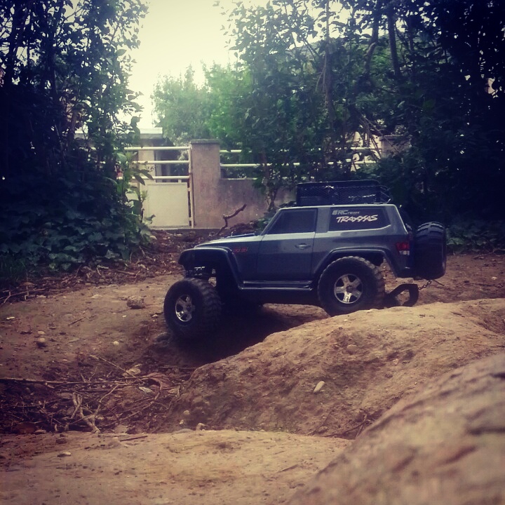

Message  galourc Jeu 11 Juin - 18:58
voila la bête :
(carrosserie nue)
carro origine peinte maison
presentation galourc du 67 Img_2016
carro équipée avec :light bar de parechoc avant a led galerie de toit maison amovible (4 vis), roue de secours a l'arrière trouver au grenier et quelques autres petites motifs home-made
presentation galourc du 67 Img_2017
presentation galourc du 67 Img_2018
presentation galourc du 67 Img_2019
presentation galourc du 67 Img_2020
voila , j attend des avis , critiques , conseils avec impatience Smile d autres photos plus tard Wink

Message  louloux44 Jeu 11 Juin - 19:37
Pas mal du tout surtout pour un engin qui à la base n'est pas du scale trial proprement dit.
Même si c'est (à la base) un bon franchisseur 4x4 mais plus style buggy. Je me trompe ?
En tous les cas, j'adore le détournement que t'en a fait.
C'est pas tout nickel nickel comme font certains mais j'adore. C'est un peu le même genre que mon camion de pompier. J'espère que tu comprends ?
Je ne suis pas trop carrosserie....
En général (à part les puristes), les autres vont plus sur un châssis scx10 ou tamiya ou tout autre chassis de vrai scale trial standard et vont y faire un travail d'orfèvre sur la carrosserie. Et ils n'ont pas les mêmes contraintes que toi. Du moins pas autant ! Cette prise de risque est récompensée.
Est ce que tes pneus sont efficaces sur un terrain sablonneux ou de la terre fine en pente ? ça risque d'être juste et glisser un peu ou je me trompe ?
ça doit avoir une bonne assise en tous les cas.
Pour ma part, ta galerie est un peu haute.... si tu peux la faire un peu moins haute, cela apportera un peu plus de réalisme. Là ça fait panier à salade.
J'ai hâte de voir le châssis et l'intérieur sans carrosserie avec ton accus dessus.... ceci afin de voir comment c'est équilibré.
Il ne te reste qu'à fabriquer ton éclairage sur ton TRAXXAS telluride (cliques pour voir le tutoriel) et ça donnera un sacré coup d'oeil.
Est ce qu'il y a la possibilité de réduire l'angle de tes suspensions avant afin qu'ils ne soient pas trop inclinés ?
Moi j'adore cet état d'esprit.
J'aimerai bien le voir rouler sur tout type de terrain. As tu réalisé des vidéos youtube ? C'est un truc à faire.
Tu ne m'as pas répondu, si tu souhaitais que je t'ouvrais un sujet pour présenter ta belle réalisation ou transformation étape par étape ?
C'est un truc à montrer ! Tant différent de ce que font la plus part d'entre nous.
Messages : 16655
