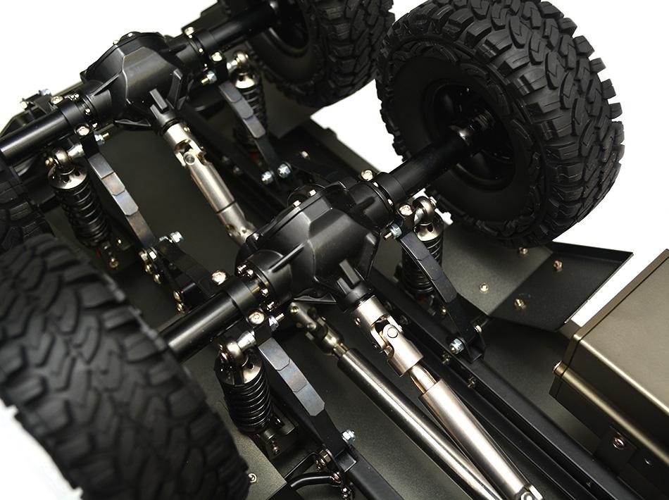

Bonjour à tous
Je compte me lancer dans la réalisation d'un 6x6 / 8x8 vers dépanneuse .....
Je compte partir sur des ponts de scx 10 v1, mais il y a peut être mieux comme pont.
D'où le titre de mon post.
Bonne journée
Tony

Re: Quel ponts me conseillez vous pour réaliser un 6X6
Pour un camion le pont de scx10 v1 est l'idéal.
La taille du pont est en proportion.
De plus il est indestructibles et vu les contraintes sur un multi c'est pas une notion à négliger.
Le point négatif c'est qu'il Braque moin que d'autres.
Mais c'est facilement améliorable.
Pour la trans en général je te conseille vivement d' avoir une trans centrale avec 4 sortie si tu fait un 8x8.
Le fait qu'un pont ai deux sorties est plus simple mais mecaniquement c'est pas terrible
Tu apporte énormément de contraintes sur le premier cardan ainsi que les pignons du premier pont.

Que veux tu dire par une "transmission centrale avec 4 sortie" ???
as tu un lien pour cela ?
Merci pour ta/tes réponses
J'ai pas de lien. Faudrait te la faire ou prendre deux trans axial relier par l'axe de la couronne.
La plupart des 8x8 on un cardan qui alimente le premier pont puis de ce pont sort un autre cardan pour le pont suivant.
C'est bon pour des camions de route mais si tu veux faire du trial ca sera moins bien.
Les vrais camion 6x6 ou 8x8 on souvent des ponts à simple sortie avec plusieurs cardans brancher à une ou plusieurs boîtes de transfert.
Là je bug à schématiser la position et connexion avec plusieurs boites de transfert et ponts selon 6x6 ou 8x8...
Est ce qu'il y a quelqu'un qui peut faire un petit dessin à main levée ????
Concernant les ponts, j'ai vu que pas mal réalisent désormais leur projet de 6x6 ou 8x8 avec des ponts de HG P601 et 402. C'est beaucoup moins cher.
Certes la direction sera à améliorer. Mais avec des 2 pont avec direction ça peut aller
C'est ce que j'ai fait sur mon 8x8 : Zis E134 8x8Tony62 a écrit:Bon j'ai répondu à ma question.
Possible, enfin je pense mais compliqué de mettre le moteur et la transmission au milieu des deux ponts sans que cela dépasse du châssis.... (surtout l'arrière) sachant que mon projet. Est un 6x6/8x8 dépanneuse.
Deux trans, deux moteurs relié a un seul variateur.
Les deux trans relié entre elle par l'axe de la couronne, ainsi les deux moteurs s'entraides constament.
Et j'ai mes 4 sorties pour les 4 ponts.
