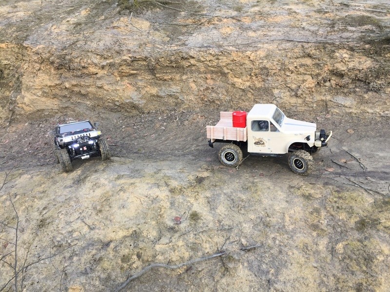

Mon petit camion est monté sur un châssis CMX-W et je confirme qu'il y a un peu de Torque twist...mais cela reste acceptable.
nouveautés Cross -RC Demon SG4 et RC4WD Crawler Terrain 4WD Img_2827
Peu de personnes roulent avec du matériel RC-CROSS chez nous, difficile de donner un avis sur la fiabilité et la dispo des pièces...
