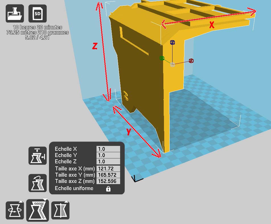

Pour les dimensions,
Voir ci dessous un exemple des dimensions réelles de la pièce "cellule arrière droit" sur le plateau importé quel que :
Camion Oshkosh HEMTT 1/10 6x6 3D : Spécial SVA 2018 - Page 4 4-prob11

Lorsque tu vas t'attaquer à l'impression tu verras ce dont je parle.
Si vous faites la conception via logiciel 3D pour faire mumuse ou pour vous exercer ok.
Mais le jour que vous souhaiterez imprimer vos conceptions, attendez vous a tout devoir refaire et réapprendre.
Est ce qu'au final vous aurez gagné votre temps ? Pas sur ....
Par contre, tes paroies sont trop épaisses. Il faudrait réduire l'épaisseur d'1/3
Sinon ça sera trop lourd, utiliser plus de matière et nécessiter plus heures d'impression. Même avec un remplissage à 15%.
Sur ma dernière image, tu as du voir que ta pièce nécessiterai 19hrs d'impression. X6 pour la cabine.  Shocked
Pour l'épaisseur, je voulais savoir quelle était la véritable échelle. Car si je réduits les dimensions, ça réduira forcément l'épaisseur.
Et en état (à ces dimensions), ta cabine (les 6 pièces) va nécessiter un rouleau entier (si tu n'as pas de raté) et nécessiter plus de 115h d'impression.
Ce qui est énorme.
C'est aussi une des raison pour laquelle je voulais confirmer les dimensions avec toi.

louloux44 a écrit:Pour les dimensions,
Pivote ta pièce.
Pose la "coupe" sur ton plateau.
La tranche qu'on vois sur ta photo, tu la met sur ton plateau et tu aura une qualité des détails parfaites.
Et il faut un maximum de détail sinon l'impression ne sert a rien.
Ce serais plus rapide avec des plaques de styrene si il n'y a aps de détails.

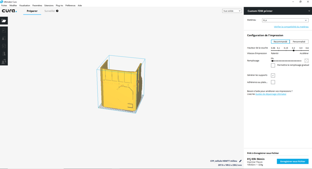

Alors, j'ai finalement décidé de faire la cellule en 3 pièces, t'auras donc 3 grosses impressions : pour au total 690g de filament (j'ai regardé une carrosserie abs de d90 avec intérieur pèse 746g, donc je trouve ça correct)
Partie avant : Camion Oshkosh HEMTT 1/10 6x6 3D : Spécial SVA 2018 - Page 4 A10
Partie milieu : Camion Oshkosh HEMTT 1/10 6x6 3D : Spécial SVA 2018 - Page 4 C10
Partie arrière : Camion Oshkosh HEMTT 1/10 6x6 3D : Spécial SVA 2018 - Page 4 B10
J'ai bien vérifié toutes les dimensions, 43cm de long, 20,58 de large, 15cm d'empattement des essieux arrières et 20cm entre le début de la cellule et le premier essieu.
