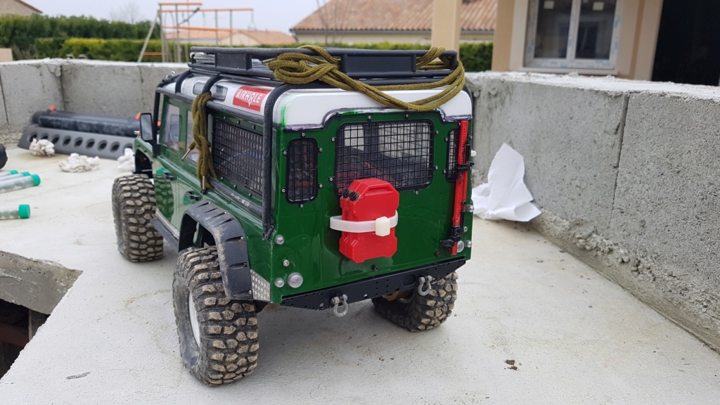

Et voila quelques évolutions de la bestiole, nouveau pc av et ar, pare branche (c’était long a installer mais je suis content du résultat). Nouvel "aménagement" de l’Arrière. ah oui et malheureusement , j'ai arraché mes 2 extensions av , et les ar vont pas tarder a suivre car avec les gros pneus et l’élargissement ca fait pas de cadeau

Chouette la déco et original les pare-branches Arrow

Message  pleinair37 Sam 12 Jan - 22:33
Ha c'est donc à ça que servent ces fameux câbles que l'on voit sur pas mal de Def, à se protéger des branches... Ok, je m'étais toujours demandé à quoi ça servait, je pensais que vu les vitesses atteintes par ces engins ça évitait de perdre la galerie sur l'autoroute par exemple... lol!
Belle réalisation en tout cas, ça fait bien baroudeur comme ça. Arrow
Mais tu devrais quand même racheter des extensions, la on sent qu'il manque quelque chose. Sinon tu vires celles de derrière tout de suite... clown

Message  CD86 Dim 13 Jan - 9:49
tu as fait du beau travail.
les protection de branche a l'avant je connaissait et c'est original.
Pour ce qui est des extensions que tu retire je pense qu'il va falloir que tu prévoie le chiffons car tu va en mettre plein le capot et la carrosserie dans les passage de boue;
j'espère voir cela au plus vite .
