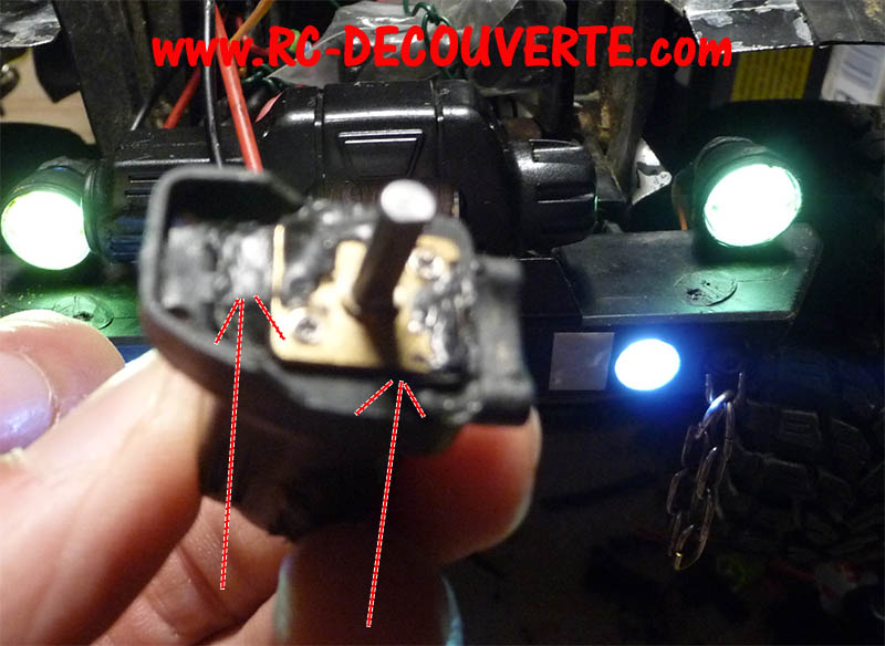

Prenons un treuil standard et basique comme sur la photo ci dessous :

Justement après avoir cramé 2 treuils et 1 controleur sans fil pour treuil, je me suis posé la question.
Et j'ai trouvé pourquoi ainsi que la solution.... pour ne plus cramer de treuil et ni de contrôleur de treuil.
Car une fois que le treuil est bloqué à cause du mécanisme grippé (par la poussière) ou rouillé (par l'eau), lorsqu'on active le treuil via la télécommande, le moteur force tellement que sa résistance augmente considérablement et c'est le contrôleur qui brule.
Finalement on perd le treuil et le contrôleur. Donc, on étanche !
