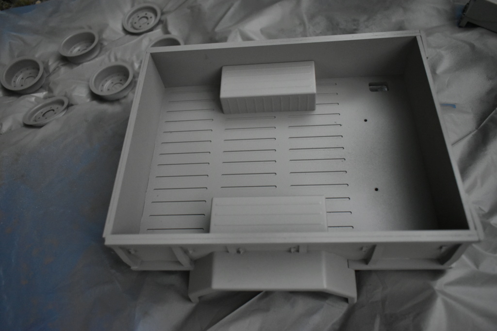

J'ai débuté la construction de mon HC4, j'ai préféré commencer par le collage de différentes pièces pour les mettre en peinture. Ça m'a permis de m'assurer que la colle UHU-art est adapté, pour l'instant çà tient. La partie mécanique suivra dès que possible. J'ai utilisé une peinture de chez No Ro To mais le choix était limité, ce gris n'est pas brllant plutôt satiné, limite mat, ce qui est idéal pour le modélisme, à mon avis. Voici les photos de cette première étape:
Apprêt métal sur les jantes:
Peinture terminée:
Apprêt plastique pour le reste: le coffre où sera logé l'accu:
Les réservoirs et marche-pieds:
A bientôt !

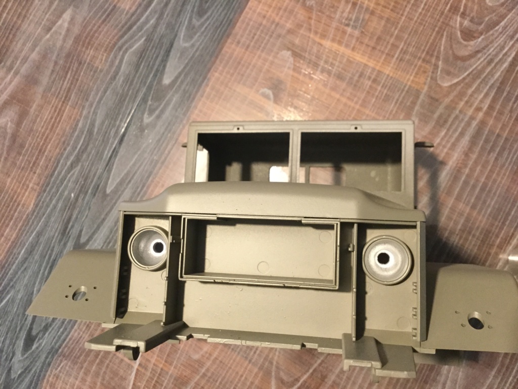

Les phares ont reçu une petite couche de peinture afin d'améliorer la luminosité:

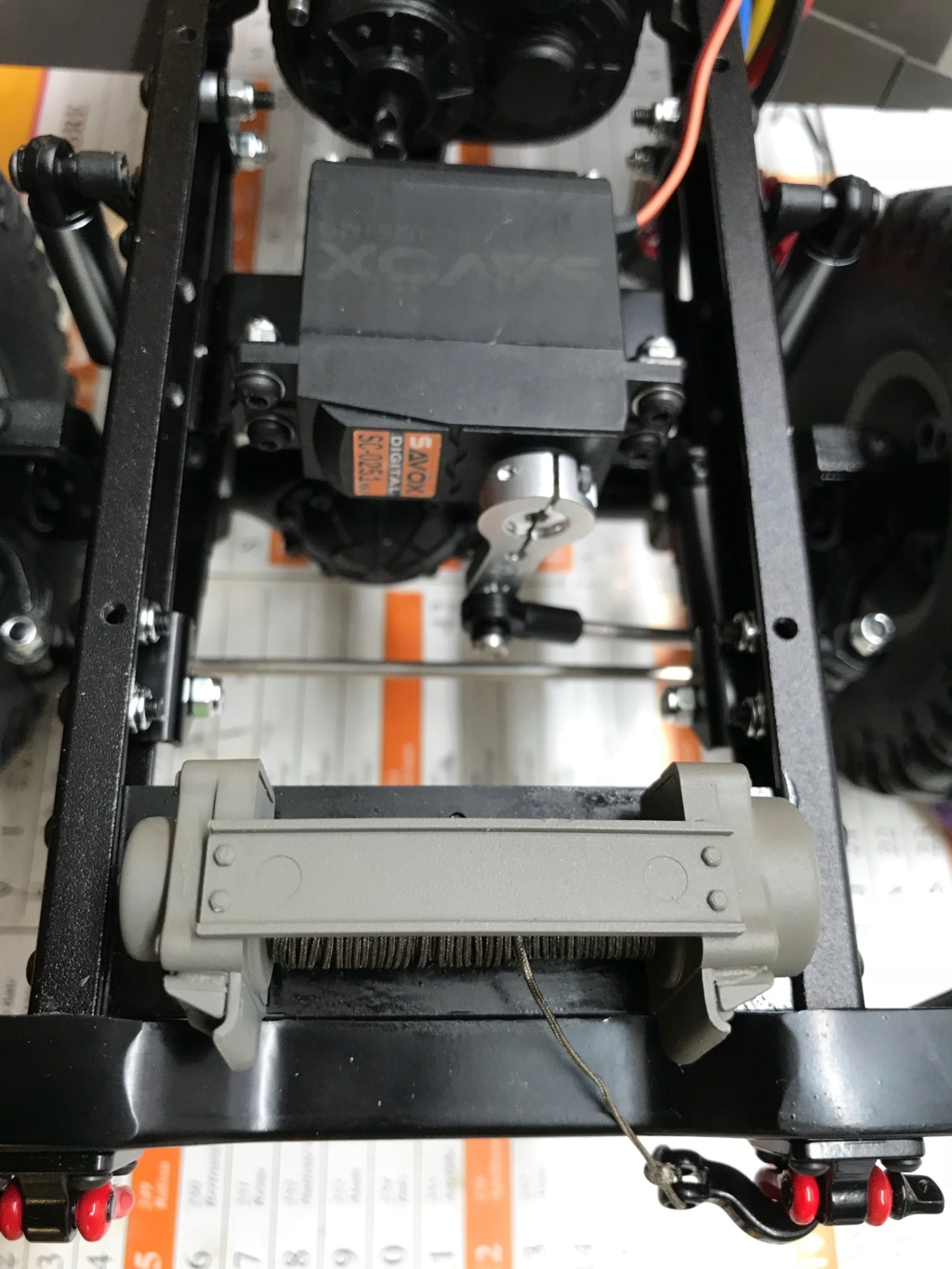

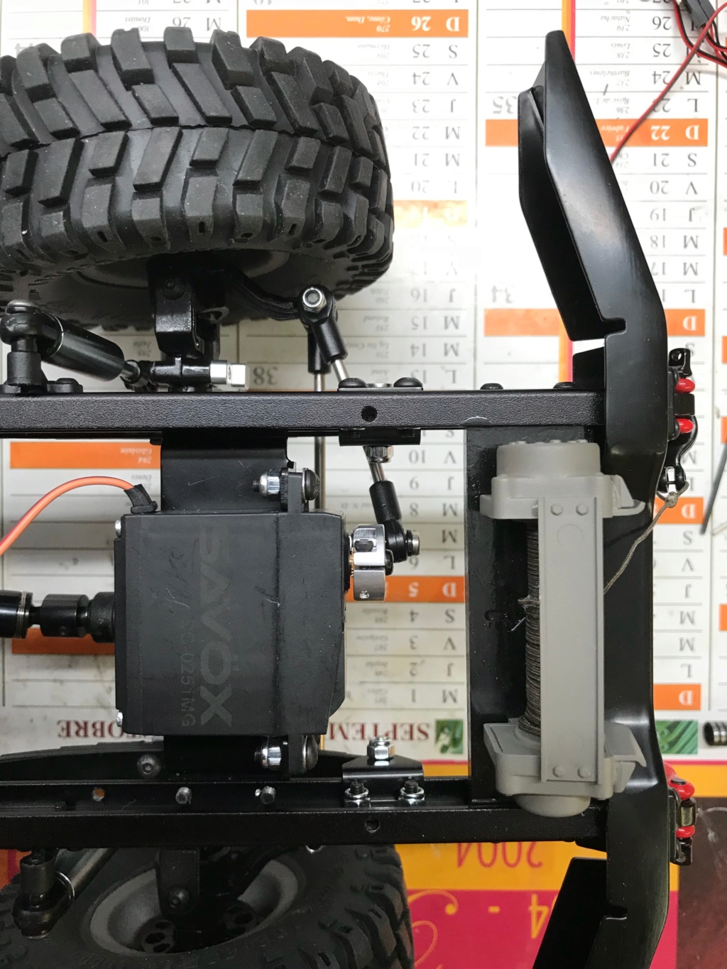

Salut Gilles,
Tu as vérifié que le lien entre le palonnier et la barre de direction ne tape pas dans les lames de suspensions quand tu braques et que tu écrases la suspension... moi ça frottait!
J'ai du avancer le servo et le rabaisser tout en tordant un peu le lien de direction pour éviter ce problème..
Autrement, beau boulot
Messages : 6944
Re: Mon HC4 de Cross-RC
Messages : 8420
Salut Gilles,
Autrement, beau boulot![]()
en effet, je m'en suis aperçu en faisant un essai du servo, mais sur du plat, sans écraser les suspensions, donc dans un premier temps j'ai diminué la course du servo de 20% de chaque côté avec l'EPA, pas cool, je vais voir comment résoudre le pb.
As-tu des photos de ce que tu as fait?
A bientôt
Gilles
J'ai pris des photos mais pas évident de bien voir:
Calage vertical
Calage horizontal
Lien de direction
J'ai placé verticalement 4mm de calage entre le châssis et la plaque support servo et horizontalement 2mm..
Bien tordu le lien de direction et ça passe....
Il faut quand même noter qu'il y a un problème de conception à la base...et vue le prix du bestiaux, c'est regrettable
Messages : 6944
merci pour les photos ! J'ai déjà effectué la modif.
J'ai avancé la plaque de support du servo de 20mm, ce qui permet de réutiliser deux des trous de fixation d'origine, j'en ai donc percé deux autres pour les deux autres vis de la plaque. Je n'ai pas tordu le lien de direction, j'ai fait un premier essai avec le servo en remettant les réglages de l'EPA à 100% et çà passe...on peut dire largement, la rotule permet de compenser le décalage créé par cette modif. Pour éviter la contrainte sur cette dernière, je pourrais tout simplement fixer le lien de direction de l'autre côté du palonnier... mais çà reviendrait à n'avoir avancé la plaque que de 10mm...
Je suis d'accord avec toi, un sacré problème de conception pour le prix de la bête.
A bientôt
Gilles

Sur cette photo je vois que dans cette position, la petite barre va cogner sur sur le chassis en croisement
Il y a 3 solutions possibles :
1) sur la position sur la photo : mettre la petite barre sur la fusée de gauche. Ce qui nécessitera une plus longue petite barre. Ce qui fait qu'elle cognera moins vu l'angle.
2) ou plier la petite barre
3) Un mix des 2 solutions.
