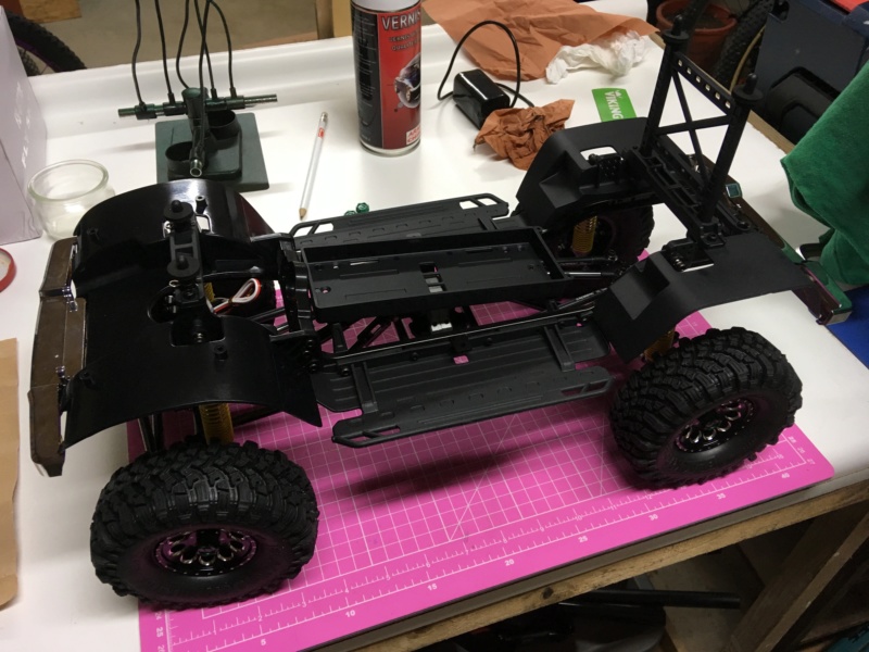

Il ne me manque que le moteur que je n’ai pas encore reçu.
Ci dessous différentes photos :
Le châssis sur lequel j’ai dû agrandir 3-4 trous pour que tout ce mette bien en place au montage. Sinon rien a dire notice clair et bien faite.
La carro peinture vert métal, reste les accessoires à poser.
Les caches écrous de roues ton carrosserie, du bois de placage en préparation pour coller sur les portes et la roue de secours elle aussi en préparation.

Peux tu nous faire voir la mécanique de plus près : ponts et transmission ?
ça m'a l'air être différent du genre Cross RC auquel nous sommes habitué jusqu'à présent....
Si je ne me trompe pas....
Les ponts de transmissions devraient ressembler à ça :
Serait ce les nouveaux ponts annoncés de cross rc ?

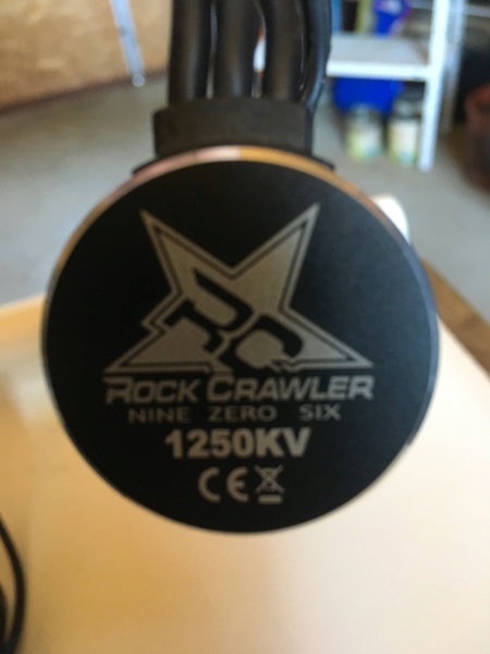

J’ai aussi reçu un sbec 6V/5A.
Mais pas eu le temps de m’en occuper, je suis en train de transformer Ascender K5 de mon fils en jeep rubicon. Je trouve le K5 beaucoup trop long.
