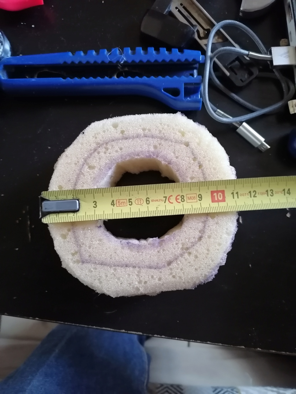

Salut ! Dis moi pleinair37 (et les autres....) , j'ai reçu mes jantes, trop content comme un gosse à Noël
Sinon pour les mousses moi j'ai pris celle ci de marque nespoli chez auchan (voir photo) et sa fait très bien le taf aussi ! 2€ l'éponge et on peut y taillé 2 mousse car l'éponge fait 6cm d'épaisseur. Merci beaucoup pour cette belle idée très peu coûteuse !

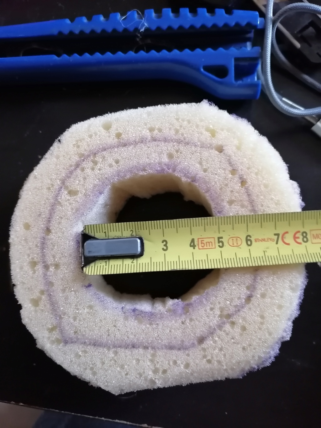

Voici pour les dimensions des mousses, je voulais vous faire une vidéo du résultat mais pas moyen de la poster ! Mais j'ai fait la comparaison avec la roue de secours du Defender qui n'a jamais servi et c'est franchement top, c'est identique ! Je rappelle que j'ai utilisé une éponge de la marque nespoli acheté chez auchan... Voilà j'espère que ça aidera certains...
