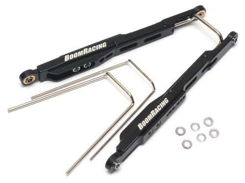

Boom RACING nous propose un système anti torque twist SPARTA:
Barre anti torque twist pour scale et crawler 13081410
Barre anti torque twist pour scale et crawler 5-855x10
https://www.asiatees.com/display?Axial-SCX10-Parts-Hop-Ups-Upgrades&brand=Axial&model=SCX10&id=130814&rc_pal=3731353139
Ça a l 'air pas mal Arrow
Traduction gogol  Embarassed :
Aluminium anodisé extrêmement dur. Plus solide et plus léger que la pièce standard usinée en fonte ou en billette.
Cette mise à niveau remplace les liens inférieurs avant et arrière de tout stock SCX10. Les liens ont un design furtif de sorte que toutes les roches glissent doucement autour des liens.
Les avantages de l'utilisation d'un système de barre stabilisatrice:
Gardez les quatre roues sur le groupe en tout temps.
Des montées verticales qui entraînent la torsion de votre châssis ... c'est-à-dire que la barre stabilisatrice arrête la torsion sans corriger la géométrie de la liaison.
Le creusement latéral lorsque votre cabine s'éloigne de la colline, une barre stabilisatrice garderait le châssis à plat en aidant les côtes. C'est un outil de réglage n'a pas d'importance si vous allez vite ou lentement.
La barre stabilisatrice se cache sous la plaque de protection et n'attrape pas facilement les objets sur la piste.
Les liens réglables sont renforcés par deux écrous et boulons pour les verrouiller en place et un autre boulon pour verrouiller la position.
L'ensemble comprend:
Barres stabilisatrices en acier inoxydable 3x (souple, moyen, dur)
2x Bras inférieur ajustable en aluminium
6x Entretoises / Rondelles
Peut être ajusté à ces trous à des longueurs de trou:
119 mm, 122 mm, 125 mm, 130 mm, 133 mm et 136 mm.
Mesures de longueur ajustables (chocs de 90mm):
Avant: Min 119mm Max 136mm
Arrière: Min 130mm Max 136mm
La couleur noire
Poids total du produit: 68.00 grammes
Description de la fabrique: Boom Racing Axial SCX10 Barre stabilisatrice en aluminium - 1 PC
Fabriqué par Boom Racing
Numéro du fabricant: BR233030

Ah !
A essayer sur un vaterra ascender !!!!!
Si je comprends bien ça fait effet ressort dans les liens. Mais ça doit limiter le croisement voir ne plus croiser du tout ?????

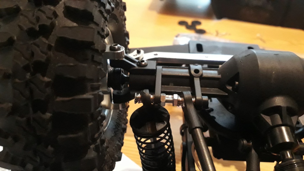

Oui j'ai fait la modif (avec des écrous provisoirement car je n'ai pas de boules de chape sous la main)..... c'est pareil en fait...
Après quelques test je constate quand même que mes pneus s'écrasent un peu trop, j'ai dû chasser trop d'air en les montant...
Je pense aussi qu'ils sont trop lourds à cause des lests que j'ai rajouté.... ça doit forcer un peu.... hier ça sentait le chaud, je n'ai pas réussi à déterminer si l'odeur venait du servo, du moteur ou du vario.... mais rien a cramé...!!!
Du coup je vais tout reprendre à zero en virant les lests...... j'ai vu pas mal de vidéos de Coyotes modifiés, ils ne semblent pas avoir de soucis...ou ils se contentent peut être du torque twist.....!!!?

pour tes pneus, si ces derniers sont atrophiés lorsque tu soulèves l'engin et que les pneus ne touchent pas le sol (pneus pas totalement ronds) alors il manque d'air dans les pneus.
Sinon c'est le poids qui fait ça (surtout avec tes lests)
Il faut éviter de rajouter des lestes dans les parties mobiles (dans les jantes) car ça fait effet centrifugeuse et ça force sur la mécanique et moteur qui chauffera et le variateur aussi.
Places tes lestes sur les ponts et au plus bas possible.
Les mecs qui mettent du leste dans les jantes roulent souvent à très basse vitesse pas comme les débutants à donner de gros coups d'accélérateurs.
Ils n'ont pas ce souci.

Message  davidfr33 Sam 21 Juil - 18:16
Bon ben les amis, j'ai cru ne jamais m'en sortir avec ce torque twist...!!!
Déjà je confirme, la modif de Chichi44 du positionnement des amortisseurs sur le pont fonctionne pour supprimer le torque twist du Coyote...

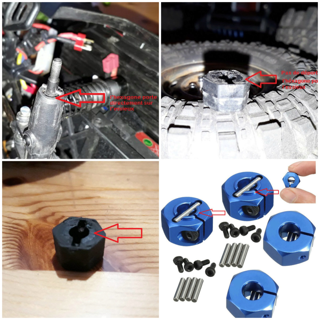

Sauf que après de multiples montages et démontages de mes roues je me suis retrouvé avec un coup aucun Torque Twist et un coup  avec un Torque Twist énorme.....
Hier le Scale n'avancé même plus, le trim de marche avant et arrière n'agissait plus, lorsque j’accélérais le scale restait collé au sol avec une déformation de l'ensemble du train avant...., jusqu'à que le moteur sente le chaud......contrôle de l'ensemble, contrôle des paramètres vario, changement d'accus, etc....rien, Nada......!! Sad
j'ai aujourd'hui tout re-démonté,  fait tourner le scale sans les roue et à vide, et là tout marche nickel..., et après plusieurs tentatives et tests en tout genre, je me rend compte que si on sert trop les roues, ben ça force....!!! Putain, je me sent con..... Laughing Je commencé à être dégouté, je pensé avoir cramé un truc.... surtout que mes vacances approchent et je compte bien préparer le Coyote pour de la rando scale.....
Mais au moins j'aurais appris un truc de plus...!!! Smile lol!
Voilà une photo de la modif:
C'est la première fois que j'entends cela.... Il est vrai qu'il en faut pas trop serrer car dans certains rares cas l'hexa peux casser la goupille sur les axes cvd. mais c'est hyper rare. Cela arrive que lorsqu'on a mal positionné l'hexa sur la goupille et qu'on serre le boulon du moyeu de roue.
ça m'est arrivé une fois de péter une goupille comme ça car j'étais trop pressé.
C'est fou ça....
Normalement ça peut pas aller ...
Ou sinon tu y allé vraiment fort à la déboulonneuse ! Laughing

Je déterre ce sujet car j'ai trouvé la cause des roues qui se bloquent..... en effet, après avoir changé un écrou de moelleux de roue (perdu lors de ma dernière sortie de cet après midi), je refais le test en serrant différemment les roues, et si on serre trop ben en effet ça bloque....et il ne faut pas grand chose avant que le problème apparaisse...!!!! et voilà pourquoi....
Les hexagones de roue du Coyote sont premièrement en plastique...
De plus, comme on peu constater sur les photos, les hexagones sont plats et portent directement sur l'essieux, ils ne comportent pas de déports comme certains hexagones, ce qui doit apporter une résistance lorsque on serre trop les roues, on peu d'ailleurs bien distinguer le frottement... On constate sur la 4ème photo des hexagones en alu comportant ce petit déport....
Je pense qu'il n'y a pas ce problème tant que l'on conserve les jantes d'origine qui sont en plastique, la résistance doit être moindre qu'avec des jante en acier....

Ce qui est sur c'est que tes hexagones plastics sont morts... Plastic ou alu ils ont tous cette petite lèvre, c'est elle qui vient s'appuyer contre le cylindre intérieur du roulement... Si il n'y a plus cette petite lèvre l'hexagone frotte sur la portée de l'essieu et donc pas glop, c'est pas prévu pour... Je pense que tu as serré trop fort tes roues, ce qui a eu pour effet de bouffer la petite lèvre de l'hexa petit à petit... La petite clavette traversante est la pour que justement quelque soit le serrage l'hexa ne vient pas frotter sur la portée de l'essieu, mais vu que c'est en plastic elle pénètre de plus en plus dans le plastic et ne joue donc plus son rôle, l'hexa s'approchant de plus en plus de la portée de l'essieu...

Ce qui est sûr c'est que le plastique doit être trop mou... c'est à mon sens une pièce à upgrader sur le Coyote....
