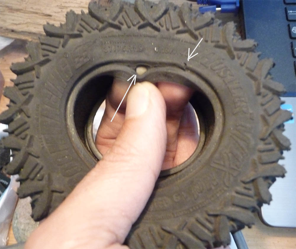

J'ai 2 pneus hustler neufs de la marque boom racing du même jeu de pneus qui sont déchirés juste après la zone de pinçage de mes jantes beadlock.
Ce sont les 2 pneus avants qui sont déchirés.
Normalement si c'était une fuite au niveau de la zone de roulage ou dans les côtés j'aurais procédé à une réparation classique avec rustine à l'intérieur.
Mais là c'est juste au niveau de la jante.
On dirait que soit c'est la jante qui a déchiré le pneu en étirement.
Est ce que vous saurez s'il y a possibilité de réparer cela ?
Soit par collage ou par chauffage ?
Je suis dégouté.....

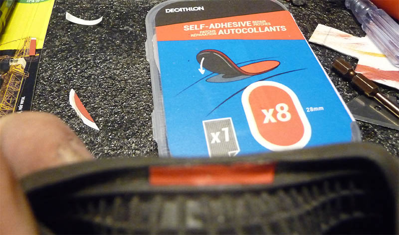

A cet endroit à mon avis pas beaucoup d'espoir...
Essaye quand même à la colle à rustine avec une rustine très fine, mais t'auras toujours une sur-épaisseur, pas évident pour l'installation du pneu...

Alors, comme plein air, j'essaierai la colle à rustine.
Est ce qu'un petit gravillon ne se serait pas logé entre le talon et la jante ou l'anneau ?
Il faut aussi savoir que tout les pneus ne vont pas sur toutes les jantes. Est ce qu'is sont bien adaptés à tes jantes ?
Sinon, quand j'ai acheté mon wraith d'occasion, les pneus collés d'origine étaient décollés par endroit.
J'ai coupé le joint de colle au cutter et nettoyé la portée sur la jante.
Ensuite recollé à la colle structurelle. Ça fait plus de 6 mois et ça commence à se décoller proprement.
Je vais tester à la colle à pare brise pour voir.

Le truc étant que la déchirure est après la jante.
Pour ma part c'est très peu probable que ça soit la jante car ce sont les mêmes jantes sur les mêmes pneus sur ma Jeep et pas de souci.
C'est les mêmes pneus sur d'autres jantes sur d'autres engins et tout est OK.
Le pire c'est que c'est arrivé aux pneus boom racing qui ont roulé le moins.
Le fabricant m'a demandé les photos, j'attendrai sa réponse avant d'essayer de réparer les pneus comme vous l'indiquez.

Il semblerait que les pneus hustler aient cette particularité à se déchirer sur la zone proche du pincement de la jante.
Bon j'ai 3 jeux de ces pneus et 2 autres modèles de pneus boom racing et ce sont les 2 seuls pneus qui se sont déchirés.
Et pourtant sur mes autres véhicules où j'ai ces mêmes pneus avec les mêmes jantes, je ne les ménage pas : pas de déchirure.
Ces pneus ont une superbe accroche et collent aux mains et à toute chose dès la sortie de plastique.
Après un peu de roulage, ça colle un peu moins mais ils ont malgré tout une bonne accroche sur tout type de terrain ....
J'hésite à recommander les mêmes pneus pour compléter la série déchirée ou à commander d'autres pneus.
Même si ce sont de très bon pneus, je suis un peu échaudé là.... c'est sans doute une réaction à chaud de ma part ?
Si le fabricant / vendeur ne me satisfait pas, je vais attendre qu'on se voit.
Mais ça semble mal parti on dirait ...
Ta colle arriverait à coller le caoutchouc à cet endroit de fort étirement sans céder ?
En Afrique ou dans les pays du tiers monde, ils ont un sorte de presse en forme de pince très chaude et ils mettent un bout de caoutchouc au milieu.
En pinçant fort la pince chauffante, ça fait fondre le caoutchouc du pneu + le morceau rajouté.
A la rigueur ce serait peut être une solution à appliquer dans mon cas ?
Le tout étant de trouver comment et avec quoi chauffer le pneu et pincer ????

En passant j'ai vu avec Miguel le souci pour savoir du pourquoi et du comment de ces déchirures sur ces 2 pneus hustler en particuliers et non pas sur les autres de la même marque sur mes autres véhicules.
En fait c'est le seul jeu de pneus où j'ai changé les mousses d'origines.
A l'origine les mousses sont en 2 parties : une partie dure au niveau de la jante et une partie molle au niveau de l'extérieur des pneus.
J'ai changé ces mousses d'origines pour des mousses en un seul morceau dont j'ai enlevé de la matière.
Car à la base j'avais réservé ces pneus pour un véhicule plus léger : le Mst CMX Jeep ABS ou avec la carrosserie hummer (plus léger encore).
Ce véhicule est tellement léger que les pneus s’écrasaient pas du tout avec les mousses d'origines : trop durs pour son poids.
J'avais oublié que j'avais adapté les mousses de ces pneus pour ce véhicule en particulier.
J'ai les même dimensions de ces pneus sur ma Jeep mais avec les mousses d'origines et qui roule beaucoup plus sans problème.
Et lorsque je suis parti de mes vacances dans les iles, j'ai mis ces pneus sur le scx10 II plus lourd.
Par rapport au poids de l'engin, lorsque le pneu braque vers l'intérieur, ça étire le pneu au niveau des jantes qui en plus frottent avec les rochers au sol : d'où les déchirures.

Miracle, j'ai pu réparer les pneus déchirés.
En passant j'avais non pas 2 mais 3 pneus déchirés.
J'ai d'abord mis 1 goutte de colle "UHU Puissance & Securité colle tout Super" dans les trous / fentes. J'avais cette colle en stock et qui colle bien les caoutchouc et PLA.
Je ne suis pas certain que cette colle puisse être utilisée sur tout type de gomme. Surtout sur des pneus à gomme bas de gamme (gomme dur et peu adhérente).
Les pneus hustler ont une gomme particulièrement collante. Ce qui fait que cette colle est encore plus efficace.
Ensuite j'ai découpé des lamelles de rustines de vélo fines de chez décathlon que j'avais en stock.
J'ai collé les fines lamelles de rustine à l'intérieur des pneu avant que la colle ne sèche.
Normalement ces rustines sont autocollantes mais vu l'endroit à coller, j'ai préféré coller les rustines sur la colle + une pince pour bien faire le contact.
Il y a un seul pneu où j'ai du faire un collage de rustine aussi à l'extérieur.
Mais je placerai ce côté vers l'intérieur pour que ce ne soit pas visible.
Une fois collés, j'ai placé les parties collées vers l'intérieur des jantes. Ceci évitera que les pneus ne soient trop étirés sur les surfaces collées.
Et enfin, j'ai changé les mousses pour que les pneus ne s'écrasent autant qu'avant et éviter des gros étirements.
Sans compter que j'ai décidé de changer de jantes que pour ce jeu de pneu.
Si ça se trouve c'est aussi la faute aux jantes qui déchirent les pneus trop étirés/écrasés.
On verra bien lorsque j'aurais testé les pneus.....
Mais ça ne semble pas fuir même en écrasant et en étirant les pneus dans tous les sens.
Je vous tiendrai au courant dès que j'aurais fait un roulage intensif.
