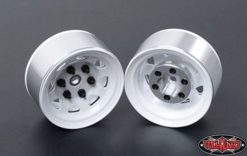

Je cherche donc maintenant les jantes type Beadlock avec Hex en 12mm sur lesquelles je pourrai monter ces pneus.
Ma démarche est la suivante:
- je pars du diamètre externe de la jante (outer dia): 1.9" (48,26mm) qui doit correspondre au diamètre interne du pneu (facile).
- les specs des jantes indiquent par exemple une largeur de jante (Wheel width) de: 27.5mm / 1.05 inch
Ma question: comment savoir si la largeur de la jante de 27,5mm concorde bien avec la largeur de mon pneu au niveau du point de contact pneu/jante alors que la spec du pneu ne mentionne pas cette dimension. Quelle est la tolérance de différence de dimension entre la largeur de jante et celle du pneu pour un montage viable?
Lorsque je parcours la liste de jantes ci-dessous (lien), on trouve pour des 1.9" les dimensions suivantes:
Liste jantes
Ces valeurs précises sont le résultat de la conversion inch -> mm.
- 20,44mm - 20,5mm
- 24mm - 24,3mm - 24,4mm - 24,7mm - 24,8mm - 25mm - 25,2mm - 25,4mm
- 26mm - 26,1mm - 26,5mm
- 27,2mm - 27,4mm - 27,5mm
- 28mm
Serait-ce la déformation du pneu pendant le montage qui permet de l'adapter à la jante quelque-soit sa largeur? Je ne suis pas garagiste ni spécialiste des montages de pneus mais si çà se résume à çà et que le problème n'en est pas un, tant mieux !
On pourrait aussi continuer avec la dimension du negative offset qui fait également parti des spec des jantes...
D'avance merci pour vos réponses.

Si tu veux utiliser des pneus RC4WD, achètes des jantes Rc4wd. ça te garantis la compatibilité.
par contre les jantes rc4wd sont en acier (jantes + vis) et ça rouille plus facilement.
Mais j'ai remplacé toutes les vis et les écrous acier par de l'inox.

Jantes et pneus rc4wd en 1,55, diamètre des pneus 78mm
C'est les jantes que j'ai prévues pour mon plateau porte-voiture
J'ai payé environ 50€ le jeu

Re: Choix jantes / dimensions pneus pour Land Rover Defender D90
JLL35 a écrit:Jantes et pneus rc4wd en 1,55, diamètre des pneus 78mm![]()
C'est les jantes que j'ai prévues pour mon plateau porte-voiture![]()
J'ai payé environ 50€ le jeu![]()
J'ai les mêmes jantes en 1.55 et c'était les moins cher du marché avec le style Retro.
Ce sont les jantes de rc4wd WD20 en tole que j'ai eu à 36USD Fdpi les 4 en promo alors qu'aujourd'hui faut rajouter 16usd de plus -> 52USD
Les pneus RC4WD Z-T0021 Dirt Grabber 1.55 -> jeu de 4 pneus = $50.50+ 13.30 de port = 63.30USD
Soit 115.30USD pneus et jantes
