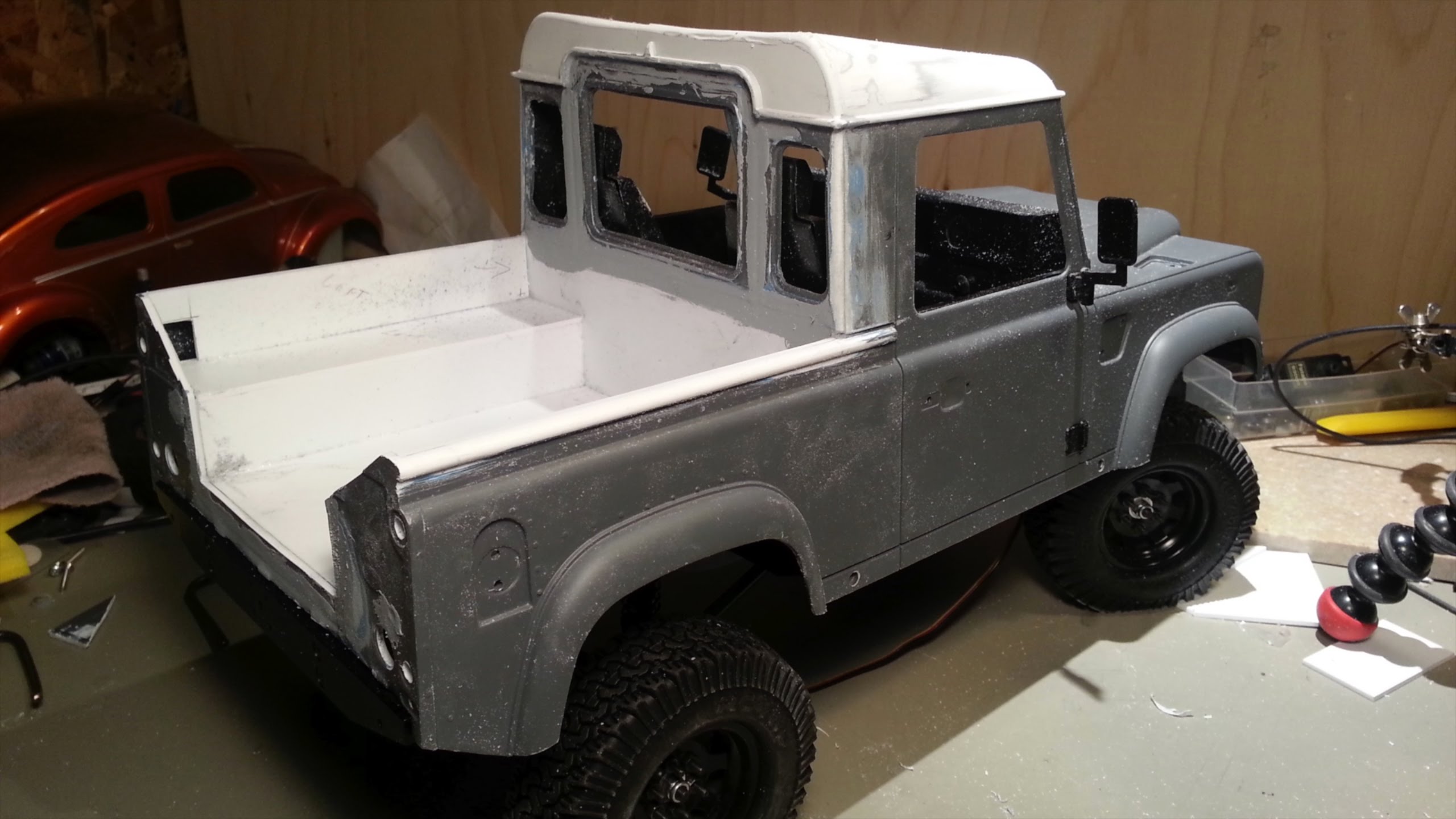

Sinon, voici la suite d'impression. Les parties de carrosserie et l'intérieur de la benne du pickup sont imprimées.
Fabrication Land Rover Pickup Defender D90 pour Léo Pickup17
C'est juste posé pas encore collé ou vissé.
Il faut juste que lime certaines parties pour les morceaux de cabine arrière se plaque bien.
Pour ce qui est de l'impression 3D de l'intérieur de la benne arrière du D90 Pickup, on a bien bossé.
@Patcha a fait du beau boulot avec mes cotes.
En largeur ça passe nickel : dans la rainure grâce au petit rebord de 1mm de chaque côté.
En hauteur, c'est ajustable mais j'ai réduit pour que ça touche le bas de l'intérieur qui sera découpé dans la partie benne,
En profondeur on peut soit aller fixer le rebord de 5mm à l'intérieur de la pièce de cabine (arrondie ou plate) ou soit à l'extérieur.
J'ai choisi une fixation à l'intérieur de la pièce cabine arrière arrondie.
L'intérieur de la benne du pickup va se loger dans la rainure de la benne,
Et elle va être vissée à l'arceau + carrosserie
Elle va être collée et vissée à la pièce de cabine arrière
ça va tout rigidifier.
Il est à noter que cette pièce d'intérieur de la benne arrière du Pickup a été conçue pour ceux qui ont des gardes boue 3D en dessous. C'est pourquoi les côtés sont plus larges.
On va réaliser une autre pièce pour ceux qui n'ont pas de garde boue.
Faudra que j'envoie les cotes à notre cher patcha. S'il a le temps... bien entendu.
Maintenant la partie la plus chiante va commencer : ajustage et collage + vissage.... BEUAK ! Shocked

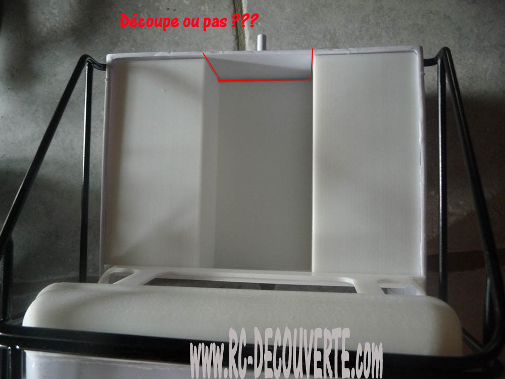

Autre question,
Je me pose la question d'un possible découpage de l'arrière benne (côté porte) : voir traits rouge sur les 3 photos.
Le problème étant que ma version d'intérieur qui a été conçue pour ceux qui ont des gardes boue en dessous, fait que les côté soient larges.
Je me pose la question s'il vaille mieux que je découpe ou pas la benne et si ça fera bizarre : ça ne correspondra pas aux rainures.... à moins de boucher ces rainures avec du mastic ????  Surprised
Qu'en pensez vous ?

Message  JLL35 Mar 21 Aoû - 13:56
Bon, plus facile à dire qu'à faire, mais moi je ferai la découpe suivant le hayon d'origine, quitte à boucher les cotés et je garderai le hayon sur charnières comme sur un vrai Idea
Sinon, ça risque de faire bizarre, tu aurais une découpe dans la partie d'origine Shocked

Message  pleinair37 Mar 21 Aoû - 14:02
Oui ou alors découper selon ton trait rouge mais virer (limer) tout les petits détails en relief (poignée, charnière) et mastiquer la rainure du hayon d'origine...
Messages : 6900
Fabrication Land Rover Pickup Defender D90 pour Léo Empty Re: Fabrication Land Rover Pickup Defender D90 pour Léo
Message  JLL35 Mar 21 Aoû - 14:05
Pleinair37 a écrit:Oui ou alors découper selon ton trait rouge mais virer (limer) tout les petits détails en relief (poignée, charnière) et mastiquer la rainure du hayon d'origine...
C'est pas faux, toujours de bonnes idées le Pleinair Wink

Si je coupe sur les traits ça ne correspondra pas à l'intérieur de la benne.....
On verra car elle n'a pas une face fermée (ou bouchée) de ce côté et ça fera vilain.
Si je fais cela, faudra limer pour enlever 1mm pour imprimer une plaque de la forme de l'intérieur de la benne.... le boulot.
C'est la raison pour laquelle j'ai tracé le trait rouge sur les photos et qui correspondent à la forme de l'intérieure de la benne du pickup.
Avez vous une autre suggestion ?
Gloups.....  Shocked
Ah je déteste les travaux de carrosserie !!!!!  Mad
Concernant l'éclairage.... avez vous déjà vu un scale à Louloux sans éclairage ?
Peut être sans pneu mais avec éclairage !  monkey
Voici d'autres photo, j'ai posé sur le chassis
Fabrication Land Rover Pickup Defender D90 pour Léo Pickup21
Sur cette 2ème photo on voit l'ombre des gardes boue derrière l'intérieur de la benne arrière.

Louloux44 a écrit:Avez vous une autre suggestion ?
Ben en fait, pourquoi tu veux découper Question
Finalement, tu peux laisser comme ça, ça choquera moins qu'une découpe qui de toutes façons ne sera pas raccord Surprised
Sinon, il a vraiment de la gueule ce petit Def pick-up Arrow

Je rejoins JLL35
Bien sympa l'ensemble rend bien Arrow

Ok ! je crois aussi qu'il ne faut pas découper
