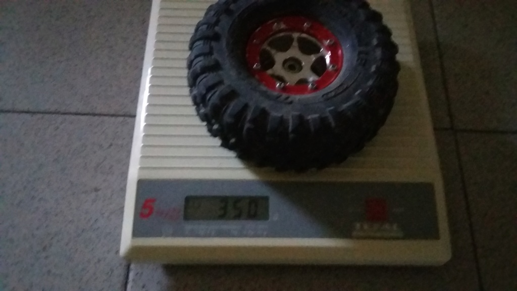

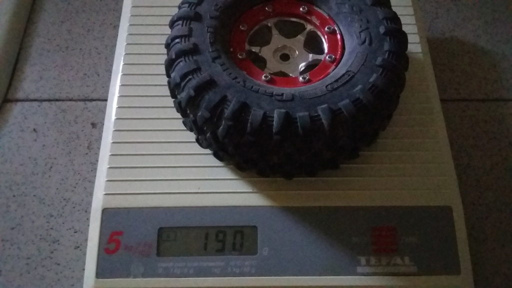

une roue AR avec pneu traxxas fait 190 gr sans leste
une roue AV avec pneu traxxas fait 350 gr avec leste
nouvelles roues et je vous laisse deviner les AV et les AR
j' ai lesté les roues AR car dans les descentes L'AR passait devant
et dans les montées abruptes je sautillait par manque de poids
pas de contrainte mécanique
le protos fait 1,9 kg sur le pont AV et 1.5 kg sur AR soit environ 3.4 kg en tout avec les lestes, alors que sorti du carton il fait 3.7 kg je crois

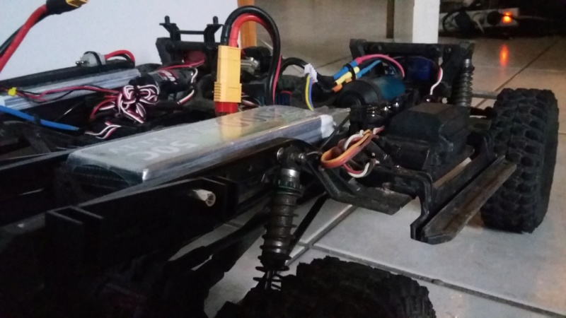

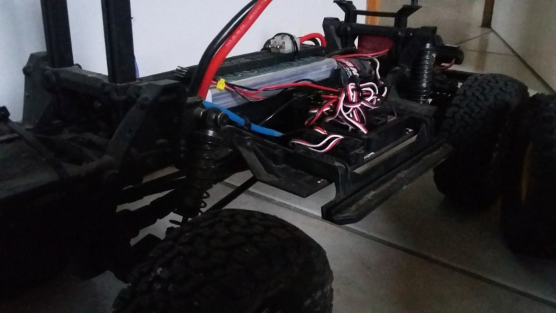

déplacement de la batterie
déjà pour une question d’esthétique car elle m'obligeai d'avoir une découpe dans la benne et vu quelle était haute pour rabaisser le CG
explication elle ne dépasse pas le chassis donc la benne sera posée dessus, il me manquait un peu de poids sur l'arrière je l'ai reculé, la combinaison des 2 est en photos
modif sur PROTOS
original sur le scale
