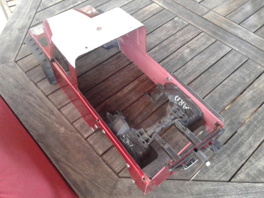

suite à une donation de carro, je vais effectuer des modifs
enlever la verrue du capot pour les TD4 pour l'avoir "plat" comme jusqu'au TD5
Carro def TRX revue Le PROTOS 20180811
Carro def TRX revue Le PROTOS 20180812
Carro def TRX revue Le PROTOS 20180810
mon but est celui-ci
Carro def TRX revue Le PROTOS E1020910
voilà pour le moment Cool

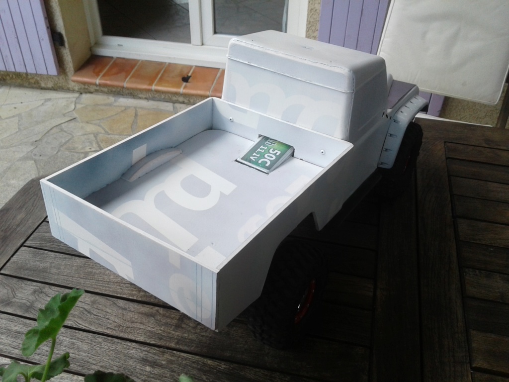

petit travail du WE vu la chaleur
coupe de l'AR et confection de la partie AR de la cabine
découpe des panneaux pour la benne et assemblage
le couplage des deux parties fut une partie de plaisir Sad
place aux photos

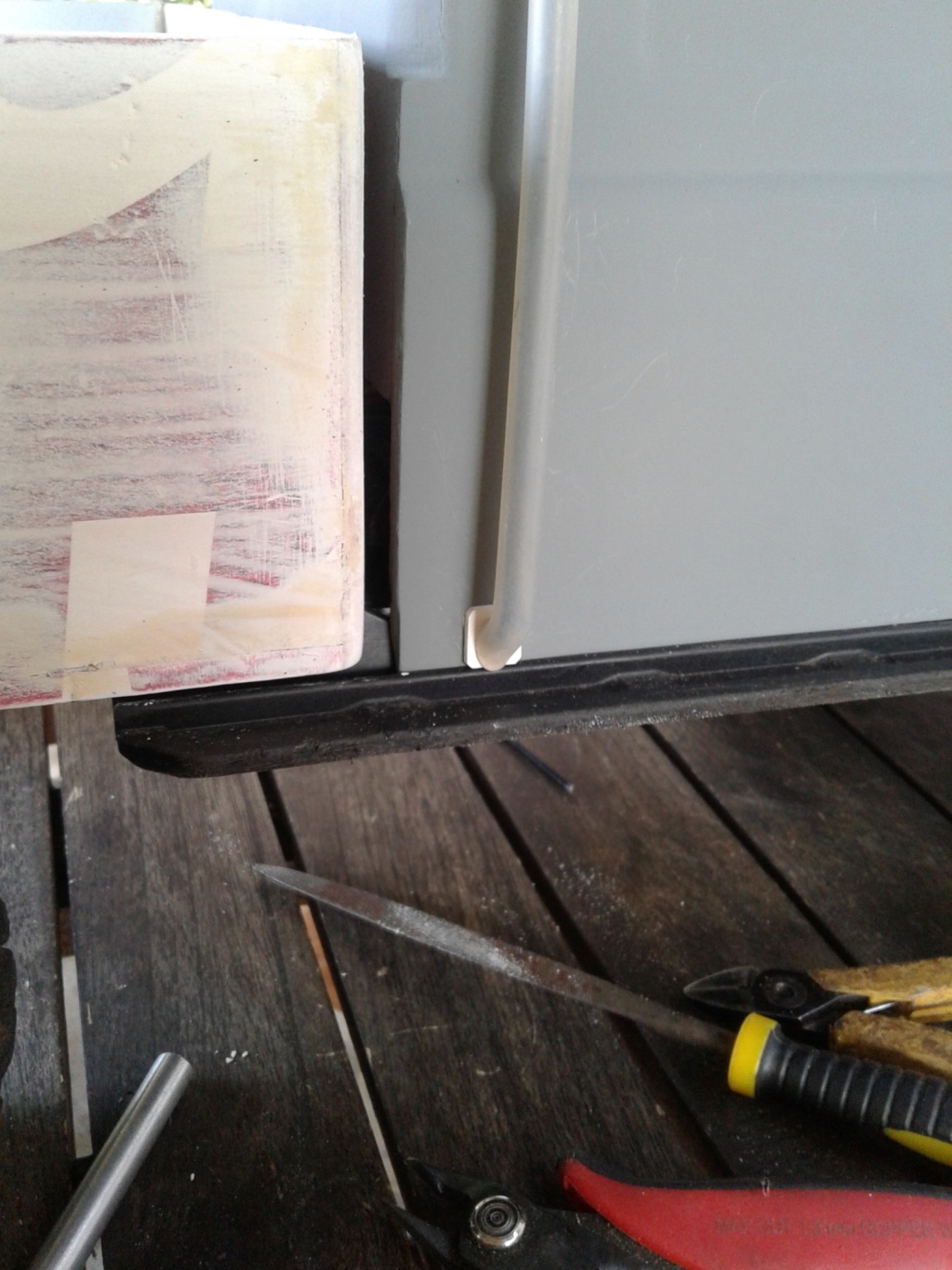

un petit coup d'aprés pour voir les défauts et tant que j'étais dans la peinture j'en ai profité pour faire du tunning sur les jantes
Carro def TRX revue Le PROTOS 20180816
Carro def TRX revue Le PROTOS 20180818
Carro def TRX revue Le PROTOS 20180817

Good job Lolo, ça a vraiment de la gueule Arrow  je vois que tu prends quand même le temps de manger des yahourts Laughing
Sinon, j'ai posé la question à Loulou aussi, tu colles avec quoi tes parties de carrosserie Question
Ton arceau est collé ou vissé par l'intérieur Question

pour les assemblages collés
du lexan et de l’expansé néoprène (Arrière de la cabine)
lexan et ABS néoprène (capot)
lexan et plexi néoprène (pare-brise)
pour la fixation en bas perçage, taraudage et vissage (2.5 mm)
j'essaye de minimiser tout point de collage pour la solidité surtout pour un arceau qui est senser protéger:)  la carro

Chouette boulot Lolo, merci pour l'info de la colle Arrow
Tu utilises quoi comme mastic/enduit Question

JLL35 a écrit:Tu utilises quoi comme mastic/enduit Question
Pour le mastic on utilise Plasto de la marque Rewell en tube de 25ml. C'est ce que Nico m'avait conseillé.
J'ai 2 tubes neufs. Vais essayer cela cette semaine.
On en trouve la grande baie.
Messages : 16662
Carro def TRX revue Le PROTOS Empty Re: Carro def TRX revue Le PROTOS
Message  lolo 110 Lun 3 Sep - 7:29
merci
pour le mastic c'est celui que j'utilise pour les voitures, mastic de rebouchage Presto Cool
sinon j'utilise de la résine polyester pour certain assemblage et au 1/32 il faudra que j'essaye pour le nouveau projet 130
