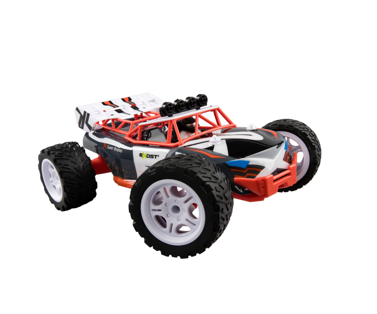

Un de mes amis a offert à son fils un Exost Sand buggy 1/14 de chez Siverlit pour environ40 60Euros dans un magasin de jouets :
Le problème étant que ce dernier n'a roulé au maximum 2 heures.
N'ayant pas gardé son ticket de caisse, il n'a pas pu retourner l'engin.
J'ai démonté l'engin et j'ai vu que l'axe arrière en métal dispose d'un pignon normalement fixé dessus.
Mais les dents situées sur l'axe sont tellement petites pour encaisser d'énormes contraintes que le pignon principal finit rapidement par tourner tout autour et dans le vide.
J'ai essayé de coller le pignon avec de la colle forte et même de faire fondre le pignon sur les petites dents avec mon fer à souder mais le pignon tourne quand même dans le vide.
Voir photo ci dessous :
Vu comment c'est fait, je me demande pourquoi la pièce qui prend le plus de contrainte soit si mal conçue.
Je suis même très étonné que le sand buggy ait tenu 2 heures. Car avec Léo ça aurait tenu au maximum 15 minutes.
Comment peut on avoir une préoccupation pour la nature et l'environnement avec un produit qui casse à vue d'oeil ?
Cette daube va sans doute remplir les poubelles de daube de Noël. A l'heure des préoccupations environnementales, ce genre de daube doit être banni des rayons.
Est ce que le fabricant a réellement fait tester son jouet par un enfant durant plus de 15minutes avant de le mettre en commercialisation ?
J'ai cherché sur le net si les pièces étaient disponibles et je suis à peine étonné qu'il n'y en ait pas.
Je vais encore essayer de contacter le fabricant pour voir si peut faire quelque chose....
Quelque chose me dit qu'on ne devrait pas s'attendre à grand chose.....
Qui sait ? On peut être étonné d'un élan de solidarité du fabricant ExostRC Siverlit ?????
Quelqu'un aurait une idée de ce que je pourrais faire pour la réparation ?
