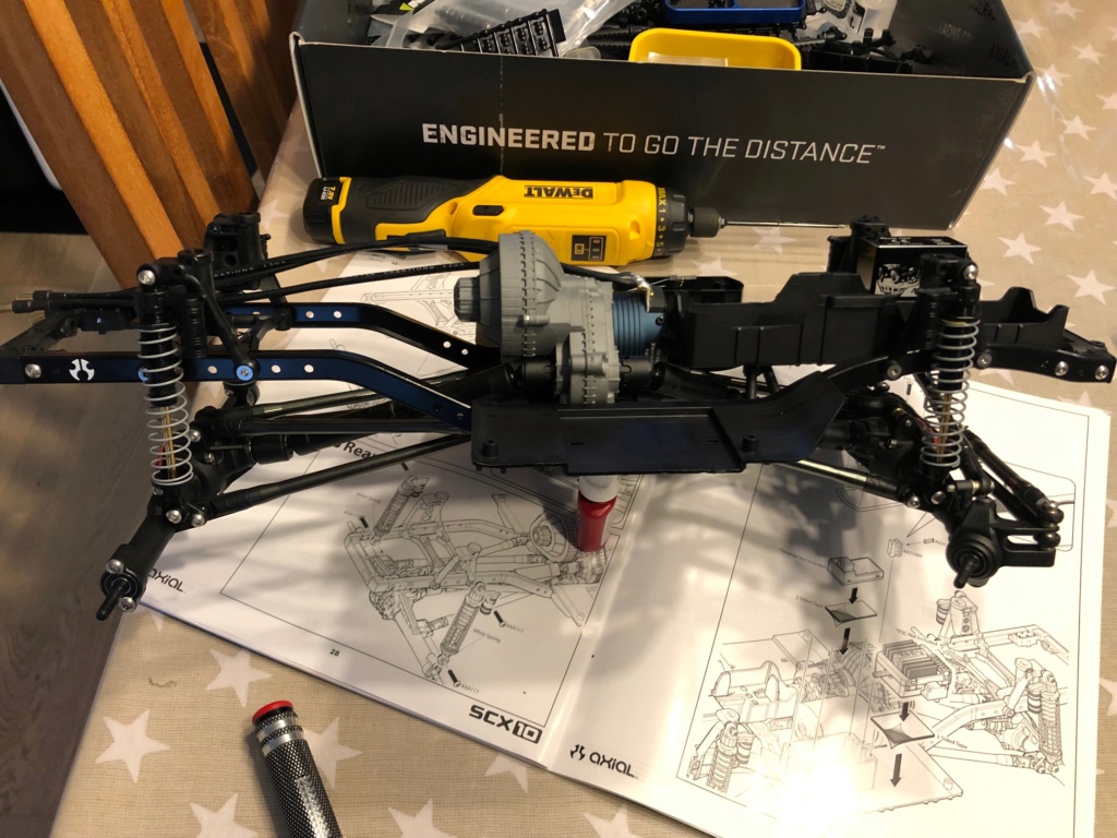

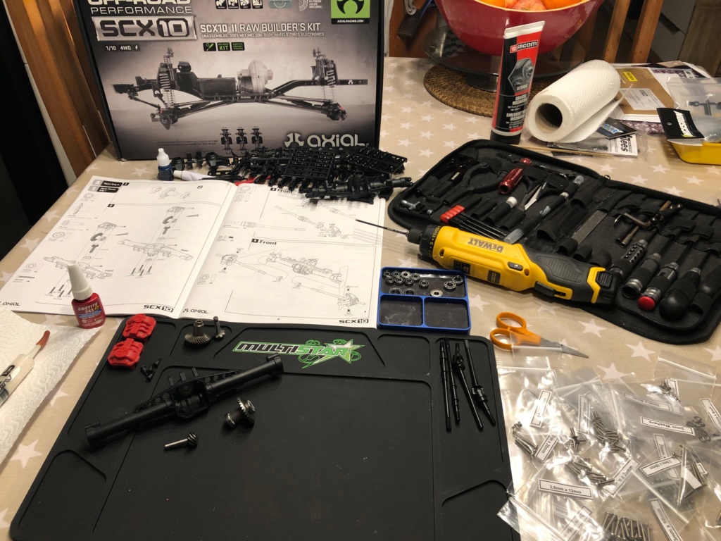

Hallo, voici les grandes étapes de montage de mon SCX10 2 en version Raw builder kit :
C'est parti

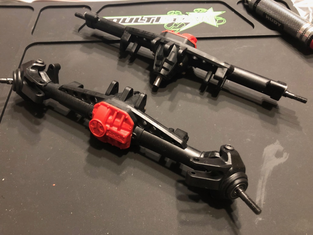

Les deux ponts puis les liens :
Remarque: Axial fournit des boules de chapes en plastiques, malheureusement je n'avais pas assez de stock pour les changer par de l'alu ou métal, la partie arrière est pour l'instant montée avec les origines et sera remplacée rapidement.
Les chapes semblent bien molles, à voir.

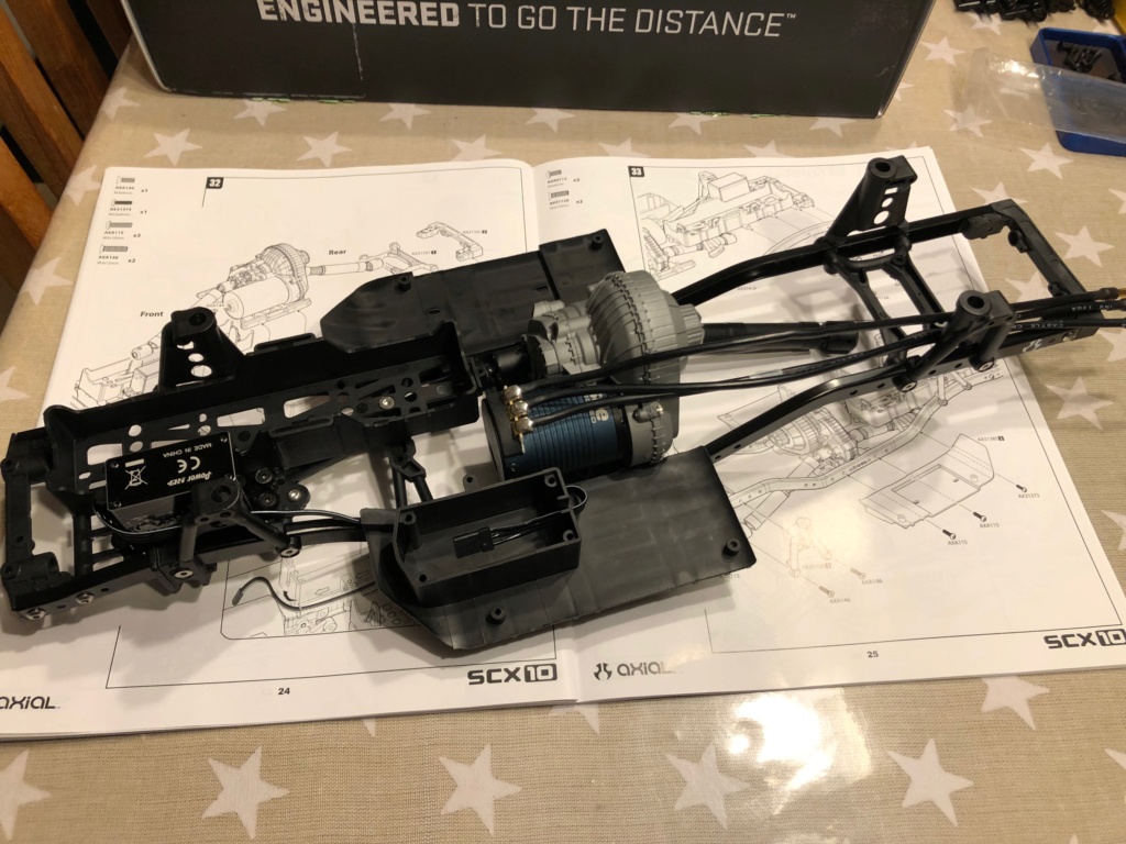

Transmission/moteur/cardans et amortisseurs
Remarque : étonnant Axial fournit des tiges d'amortisseurs manifestement traitées pour autant le reste du kit d'amortisseur ne fait pas rêver du tout.
Vue des éléments avant le montage du chassis
C'est parti pour le chassis
Puis montages des ponts sur le chassis

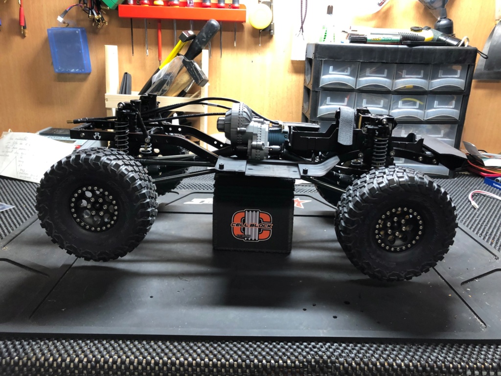

Des pneus et terminé
C'est un kit très simple de montage et rapide, accessible à tous. Pas de surprise.
Le moteur installé est un castle en 2300 Kv.

- Les ponts de transmission :
C'est à peu près les mêmes sauf que sur la version RAW ils ont rajouté des renforts en hauteur et qui n'existaient pas auparavant. Est ce que cela signifie que les précédentes version avaient tendance à plier sous la contrainte ?
On n'a jamais eu ce cas jusqu'à présent.... mais bon, c'est bien de renforcer mais pas très esthétiquement bien fait.
Aussi on constate que les ponts de la version RAW n'ont plus de réglage d'angle de chasse. C'est bien dommage.
Vu que c'est des nouveaux ponts, Ils auraient pu améliorer l'accès aux vis de coiffe de pont....
- Toutes les boules à chapes sont toujours en plastique et créeront du jeu à terme et donc à changer. Ils auraient pu revoir ce souci ....
- La boite de transmission : ils nous disent que c'est une nouvelle boite de transmission qui fusionne avec la boite de transfert : 2 en 1.
Cette fusion entre la boite de la version Cherokee RTR et KIT donne une boite de transmission et de transfert plus petite.
Mais ils ont gardé une plaque de support moteur en plastique et plus fine....
Allez savoir si ça va tenir les grosses contraintes + chaleur sans casser à terme et au fil des démontages. Je ne donne pas cher de cela.
