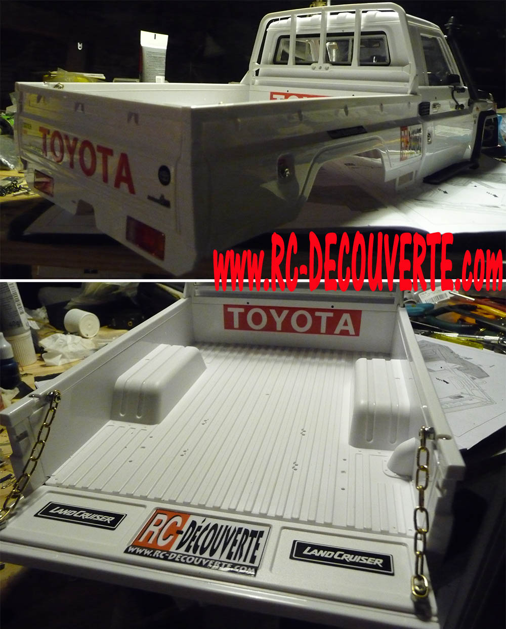

Message  louloux44 Jeu 21 Fév - 19:35
Benne du Toyota LC70 Land Cruiser Killerbody du kit BRX01
ça y est, j'ai terminé avec la benne du Toyota LC70 Land Cruiser Killerbody du kit BRX01.
Il reste les crochets factices qui sont en cours de séchage de peinture.
Et les led arrières à faire ce soir.
Montage carrosserie Toyota Land Cruiser LC70 Killerbody du Kit BRX01 - Page 2 Carros29
J'attends la réponse de @Chichi44 dans mon précédent message.
Il n'a pas du voir ma question....
Voici l'assemblage benne et cabine du Toyota LC70 Land Cruiser Killerbody du kit BRX01 :
Avec une petite réalisation perso permettant l'ouverture de la benne arrière.
C'est pas super super mais j'aime bien et ça n'a pas pris trop de temps à faire.
Montage carrosserie Toyota Land Cruiser LC70 Killerbody du Kit BRX01 - Page 2 Carros30
Bon, allez.... faut que je termine avec avant de retourner dans le sujet originel du BRX01.

Message  ben14 Sam 23 Fév - 21:12
ah la vache ,aussi complexe que le montage chassis!!!!
le kit est cher mais t en as pour ton fric
super caro louloux ;moi aussi j ai fait un land sans peinture ,direct en blanc ABS avec juste ma deco perso et un coup de verni sa le fait bien
Montage carrosserie Toyota Land Cruiser LC70 Killerbody du Kit BRX01 - Page 2 20170412
Messages : 799
Montage carrosserie Toyota Land Cruiser LC70 Killerbody du Kit BRX01 - Page 2 Empty Re: Montage carrosserie Toyota Land Cruiser LC70 Killerbody du Kit BRX01
Message  Gilles44 Sam 23 Fév - 21:20
ben14 a écrit:ah la vache ,aussi complexe que le montage chassis!!!!
Complexe??? C'est une blague?
Ville ou Région : Le Loiret
Message  ben14 Sam 23 Fév - 21:33
non ,mais ya du taf quand meme
moi c etait plus simple ,j ai repris la deco d un vrai avec du feutre c tout
Messages : 799
Message  louloux44 Sam 23 Fév - 21:36
Ben "complexe" pour ceux qui n'ont pas l'habitude. D'un point de vue de débutant.
Prends par exemple une carrosserie standard de defender D90 (pas celui de Team Raffee avec intérieur et ouverture des portières, capot....)
Tu as une coque, quelques accessoires sur la calandre, un intérieur, et quelques autres bouts de plastique.
La carrosserie du LC70 de Killerbody et beaucoup plus complexe au montage dans le sens que la carrosserie est composée d'un tas de pièces et des étapes à suivre et à respecter.... Et il n'y pas pas encore d'intérieur ou d'ouverture de capot ou de porte que c'est comme ça.
Perso c'est la première fois que je monte une carrosserie type maquette.
Et je déteste cela en plus. ça ne doit pas aider.
Si j'avais à faire la peinture, je crois que j'aurais revendu le tout.  lol!
Suis pas maquettiste mais je préfère rouler.
ben14 a écrit:moi aussi j ai fait un land sans peinture ,direct en blanc ABS avec juste ma deco perso et un coup de verni sa le fait bien
Ah terrible.
J'avais oublié qu'on pouvait juste vernir une carrosserie ABS toute blanche !
Merci d'avoir partagé.
C'est trop !
Si la carrosserie du pickup de Léo n'était pas à une transformation d'une D90 standard (avec ajout de pièces 3D) et qu'elle n'avait pas du être réparée, j'aurais peut être juste vernis.
J'y avais juste pas pensé !

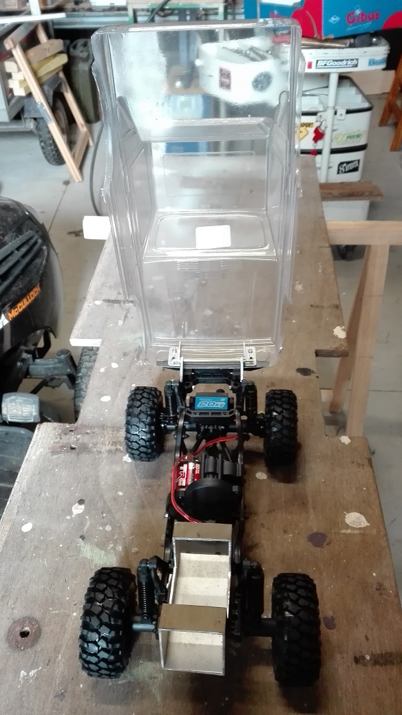

Message  JLL35 Sam 23 Fév - 21:58
La peinture, pas un problème Wink
Montage carrosserie Toyota Land Cruiser LC70 Killerbody du Kit BRX01 - Page 2 Deco_811
Quand au système de carrosserie articulée lol!
Montage carrosserie Toyota Land Cruiser LC70 Killerbody du Kit BRX01 - Page 2 Mc_2810
Message  louloux44 Sam 23 Fév - 22:06
Franchement j'adore ton système de bascule ! Un véritable travail de fou.
C'est pas mal non plus quand c'est fourni. lol!
Après si on ne veut pas l'utiliser et fabriquer son propre système, tout est permis. lol!
