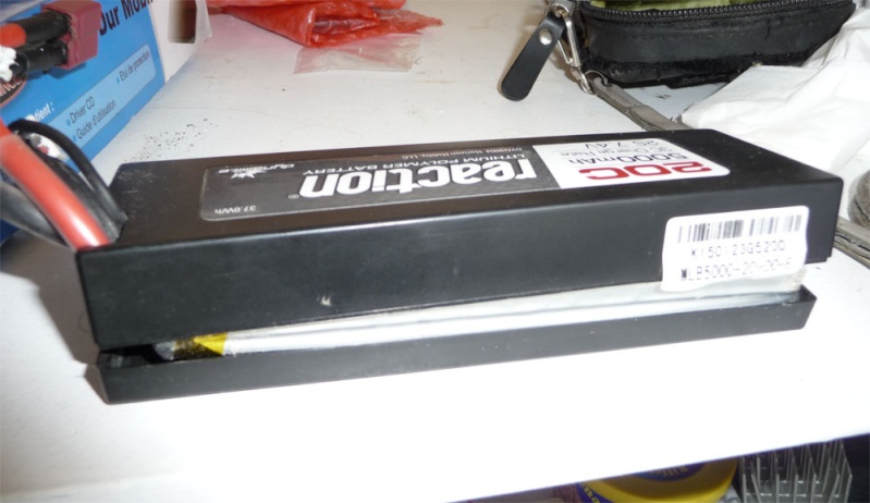

Et sans doute lorsque je l'ai mis à charger, c'est cet accus qui a gonflé... Le pire étant que je ne peux être certain que c'est le même accus que Léo a déchargé.
Savez vous comment dégonfler un accus ?  monkey
Astuce récupération batterie lipo low voltage et problème de recyclage et stockage de vos accus Lipo Accus-10
D'autres questions subsistent concernant cet accus LIPO qui a gonflé :
Puis je piquer avec une aiguille pour la faire dégonfler ?  lol!
Est ce que je peux le compresser pour pouvoir refermer et recoller la coque ?
Est ce que ça va péter à la prochaine charge ?
Que peut t'on faire avec cet accus qui a gonflé mais qui affiche quand même 8.35v même 2 semaines après ?
Le problème c'est que j'ai peur de mettre des gens au chômage technique si je vais déposer cela dans un conteneur de recyclage dans un magasin....
Imaginez vous que le magasin crame à cause de moi ???? monkey

oulla moi je dis STOP TOUS DE SUITE si ta lipo est gonfler elle se consume peut de temps apres elle explose surtout pas la percer
matte sa tu fera plus gaff une 20c tu a pas peur
https://www.youtube.com/watch?v=EseOhC8n7ro
apres oui si la lipo est pas passer sous 2.9 volt par cellule tu peut le faire apres sac lipo obligatoire
moi quand sa arrive 2 semaine dehors apres tu peut la jeter ou sinon fais la peter
https://www.youtube.com/watch?v=N4g-YXeyQn0

Rassures toi, je ne comptais pas mettre cet accus dans mes engins.
Les questions (à la noix) que je me posais c'était pour rire.
Pour l'instant je l'ai mis dans une boite métallique dans mon garage. Mais je vais le mettre dehors.
J'hésite à aller le mettre dans un conteneur dans un magasin de bricolage.
T'imagines que tu va déposer ça là bas et que le lendemain tu passes à côté du magasin.... plus de magasin ....
Et t'auras mis des gens au chômage....
ça te fout mauvaise. Bon ben je vais mettre ça chez FX. Au moins ce ne sera pas une grande perte si ça arrive. lol!

dis moi louloux tu a réussis à récupérer tes lipo gonflée jais le même problème sur le même modèle
elles sont restées longtemps sans êtres utilisé et la surprise

mon avis que tu peux la jeter (en l'ayant neutraliser au prealable)
une lipo gonflé est une lipo foutu
