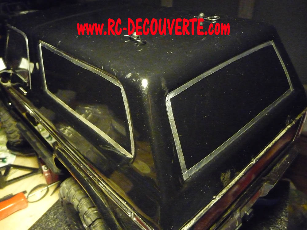

TRX-4 Bronco tombé du ciel chez Louloux - Page 4 Empty Fabrication de contour de fenêtre, pare brise et vitrages chromés pour TRX4 Bronco et autres scale & crawler
Message  louloux44 Mer 27 Nov - 22:21
pleinair37 a écrit:Franchement Louloux, avec une belle peinture le Bronco il a vraiment pas besoin d'accessoires...
On est d'accord ! Si Traxxas n'avait pas choisi de peindre le Bronco en Noir à chier, on n'en parlerait pas.  monkey
Pour avoir eu une voiture avec peinture noir brillant, je me suis dit plus jamais ça !
- C'est morne et tous les éléments décos doivent être chromés ou de couleur vive pour ressortir,
- La moindre saleté ou rayure se voit,
- Après lavage, ben c'est relavage.... il y a toujours un endroit oublié et qui se voit
- et dès qu'on se met à rouler après lavage, c'est déjà sale
- il y fait une température d'enfer l'été au soleil...
Bref, pourquoi diable avoir choisit le noir pour un 4x4 ?????????????
Avez vous déjà vu un vrai 4x4 faisant du franchissement en noir ? ça doit être hyper rare.
Franchement qu'est ce qui les a piqué chez Traxxas pour merder autant ?
Aussi, la carrosserie que tu me montres est la version Trx-4 BLAZER qui d'origine est de cette couleur (blanc + orange + éléments chromés)
Là il n'y a vraiment rien à faire ! C'est clair !
C'est pourquoi je voulais cette carrosserie. Mais c'est le Bronco qui était en occasion.  Mad
Ceci dit, pour en revenir à la fabrication des aux contours des vitres et fenêtres (vitrages) chromés de mon TRX-4 Bronco :
Pour rappel vu dans un autre sujet :
fgp974 a écrit:c'est du scotch de calorifugeur et il fait 0.05 mm:lol!:
MErci à vous 2 !!!!!!!!! Smile Smile Smile
Je me disais bien que j'avais un truc de genre qui restait de ma réno.
Mais où est ce que je l'avais foutu ???  Shocked
TRX-4 Bronco tombé du ciel chez Louloux - Page 4 Scotch10
C'est un espèce de scotch calo je ne sais pas quoi qui servait à la jointure des panneaux sandwich.
Ce scotch fait 76mm de large  Smile et pas épais (sans doute 0.05mm) mais solide et pas trop peur des rayures et super flexible (voir l'agrandissement sur la photo : je l'ai tourné autour d'une torche.
Justement j'ai une chute un peu froissée pour faire un essai ce soir.
Super ! J'ai aussi d'autres idées pour ce truc !!!  Smile
En réflecteur ou en réparation des objets chromés ou pour justement faire des trucs chromés.
Les contours des fenêtres avants c'est la partie la plus facile à réaliser.
J'ai fait un gabarit sur un morceau de papier qui se calque sur la surépaisseur du contour de fenêtre
Ensuite j'ai découpé le scotch "calofofoporteur" (calorifugeur) en dépassant la largeur du gabarit
Et j'ai découpé le surplus avec un cutteur de modélisme. C'est l'étape la plus délicate.
Car un coup raté et on recommence le tout.  Shocked
Faut être modéliste quoi ..... pas un Louloux  monkey
TRX-4 Bronco tombé du ciel chez Louloux - Page 4 Contou10
TRX-4 Bronco tombé du ciel chez Louloux - Page 4 Contou11
Pour le reste des vitrages, ça va être hyper chiant :
- Pour le pare brise avant : on n'a aucun guide comme sur les virages latéraux avants.
- Pour les vitrages arrières et le pare brise arrière : on va découper dans les rebords extérieurs mais on fait comment pour faire une surépaisseur pour l'intérieur ?
Je crois que doive faire un gabarit épais pour l'intérieur pour servir de guide au cutter.
P'tain !!!!!!!! qu'est ce que ça va être casse c.........  monkey
Message  louloux44 Jeu 28 Nov - 10:24
Salut les gars
Finalement faut pas faire comme je pensais hier pour les contours chromés des vitrages arrières latéraux, et pare brise avant et arrière !
Pourquoi ?
J'ai coupé un gros morceau du scotch chromé et j'ai collé sur toute le vitrage en espérant de pouvoir aller découper l'intérieur et ne garder qu'un cadre de 2.5mm d'épaisseur.
Une fois que je me suis mis à coller sur le pare brise avant du trx-4 bronco qui est très courbé dans tous les sens, le scotch s'est mis à faire un tas de des plis, des grosses bulles et à se coller sur lui même. Bref hyper galère !  Mad
Finalement j'ai fait comme pleinair a fait : découper des bandes d'épaisseur 2.5mm et coller & découper.
A la seul différence du scotch de pleinair : le miens est très flexible et se forme assez bien dans les arrondis et facilement découpable.
En plus, contrairement à ce que je pensais, même sur une largeur de 2.5mm, le scotch colle et adhère hyper bien : pas de décollage intempestif.
Et comme montré précédemment ça se forme bien sur les surfaces en reliefs de la carrosserie.
Voici comment j'ai fait :
TRX-4 Bronco tombé du ciel chez Louloux - Page 4 Contou12
Ah oui, un autre truc et astuce : une fois que votre bande est collée, pour bien aplatir et chasser l'air et voir les plis (si pas trop gros), utilisez la gomme sur votre criterium.... c'est terrible !
La gomme de votre criterium glisse bien, applique la bande et va bien dans les arrondis puisque de forme ronde.
ça évite de rayer ou de marquer la bande, ça chasse l'air et les plis et ça fait mieux adhérer la bande.
TRX-4 Bronco tombé du ciel chez Louloux - Page 4 Contou14
Voila ce que ça donne :
Bon il est vrai que comme j'ai découpé les bandes au ciseau à papier, parfois les découpes ne sont pas trop droites.
Utilisez un cutter de modélisme avec une nouvelle lame et une règle.
Fort heureusement que mes premières découpes étaient pour le pare brise avant : c'était le plus important.
TRX-4 Bronco tombé du ciel chez Louloux - Page 4 Contou13
Suis pas très à cheval sur des détails : des trucs de modélistes.  monkey
Faut mettre le nez dessus pour voir que c'est pas trop droit.
Et Faudra s'accrocher pour mettre le nez sur mes véhicules... ça ne reste pas sur les étagères.  lol!
Vomissements GARANTIS !  Laughing
Et dire que si je voulais les acheter j'en aurais pour plus de 25Eur.
Merci à @pleinair37 et @fgp974 pour l'idée ! Arrow
