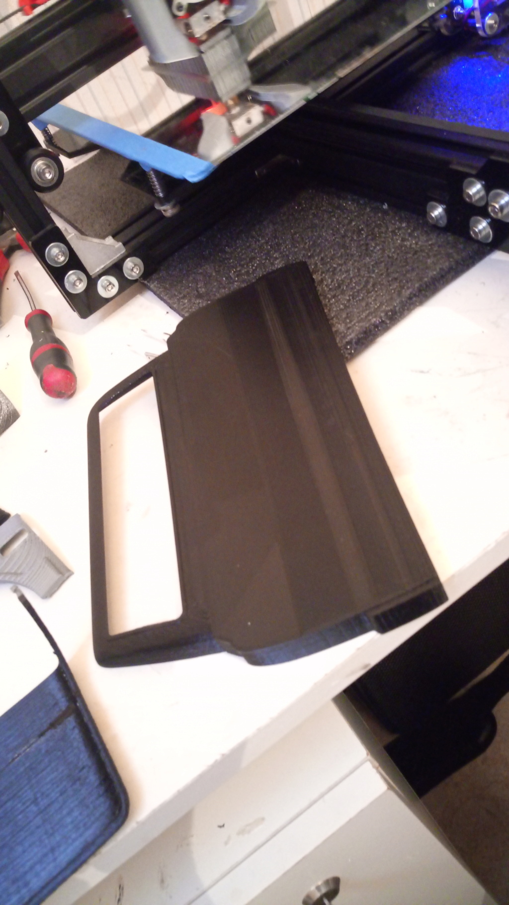

Voilà je me lance dans la réalisation de la carrosserie pour mon crawler, j'ai donc choisi une Chevy C10 1969, model peut courent et qui colle plutôt bien avec le V8 que j'ai imprimé.

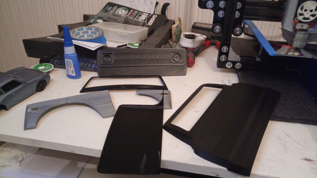

Les pièces de la cabine étant bientôt toutes imprimés, je commence l'assemblage.
J'ai opté pour un pré-assemblage a la cyano et je viendrais renforcer l'intérieur avec de la résine + fibre de verre sur les jonctions.
Fabrication carrosserie Chevy c10 Img_2018
Fabrication carrosserie Chevy c10 Img_2020
Pour les jonctions extérieur je vais mettre de la colle bi-composant puis ponçage pour égaliser.
Il me restera donc la finition et la plusieurs possibilités s'offrent à moi, je verrai le moment venu.

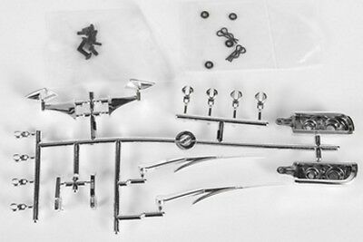

Pour les éléments décoratifs mon choix c'est arrêté sur du chrome, le problème une bombe de peinture de qualité coûte minimum 50€ les 400ml sans compter les heures de travail pour sortir quelque chose de propre sur les pièces imprimés, je me suis donc mis a la recherche d'un set qui collerait avec ma carrosserie et a ma grande surprise j'en ais trouver plusieurs qui peuvent faire l'affaire. Veterra suburban, axial C10 1967, axial Blazer.
Donc je vais commander les 3 réf de chez axial pour le Chevy C10 1967 en espérant que les côtes ne soit pas trop différentes  Wink

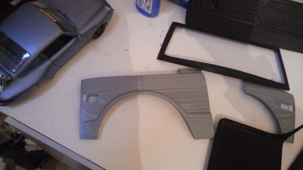

Message  Rustler Jeu 24 Oct - 7:33
Oui c'est celui là, par contre attention à la qualité du filament, j'ai pris un filament très bas de gamme et j'ai u des surprises sur certaines pièces, du coup  pas mal de boulot pour rattraper les défauts, les ailes notamment sont imprimés sur des supports et ont tendances a ce décollé.
