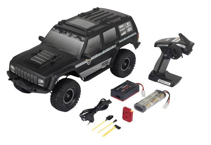

Comme je n'ai jamais présenté mon Freemen que j'ai depuis 1 an et des modifs apportées dessus, j'en parle ici :
Il s'agit donc d'un Reely Freeman acheté pour moins de 200 € fdp inclus avec sa batterie nimh et le chargeur sur ce site (le prix a un peu augmenté depuis) :
https://www.conrad.fr/p/crawler-reely-free-men-re-5076699-electrique-brushed-24-ghz-4-roues-motrices-4wd-100-rtr-avec-accu-chargeur-et-pile-1692233?gclid=CjwKCAiAtK79BRAIEiwA4OskBu6jtiP-w5v0Y06nFadqZobeulpKlJt2tIdv0QaMXhhdXTSYBvJrzBoCMVUQAvD_BwE&gclsrc=aw.ds
Salutations du 44 : Findecano Freeme10
Je l'ai utilisé tel que pendant 2 - 3 mois, c'est mon premier crawler donc je découvrais la discipline, les techniques et la conduite.

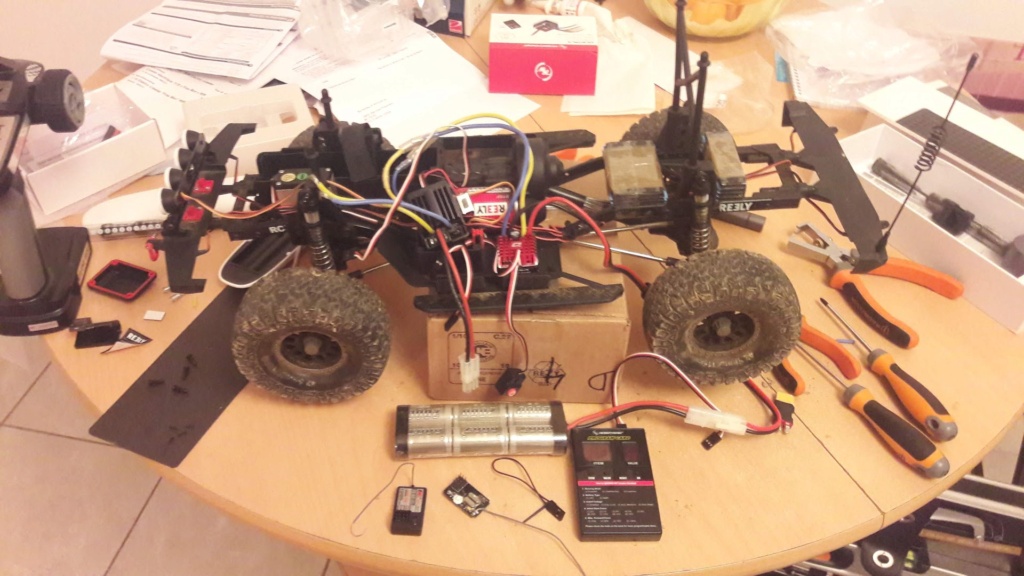

Ensuite voici les quelques modifs que j'y ai apporté en fonction des lacunes que je lui ai constaté :
Ajout d'un variateur hobbywing 1080, car le variateur d'origine n'est vraiment pas progressif au démarrage et le frein est trop puissant (et aucun réglage possible).

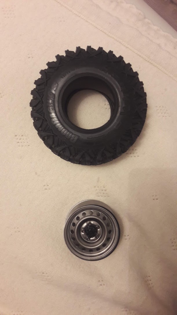

Pneus Boom racing Hustler 1.9
https://www.asiatees.com/display.php?brand=Miscellaneous&model=All&id=139536&rc_pal=3731353139
Avec jantes beadlock métal :
https://www.asiatees.com/display.php?brand=Miscellaneous&model=All&id=162132&rc_pal=3731353139
Salutations du 44 : Findecano Pneus10
Les pneus d'origine sont corrects sur les rochers et la terre battue, mais c'est une cata pour le reste.

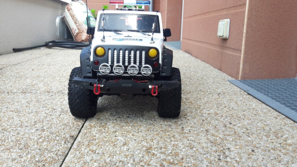

Côté esthétique, une rampe de phare rond au niveau de la calandre, et les petits crochets rouge sur les pare choc avant / arrière, antenne et pilote.
Mais surtout, la carrosserie lexan noir d'origine teintée dans la masse me parait vraiment fade (cela dit elle est résistante), j'ai cherché quelque chose de plus "scale".

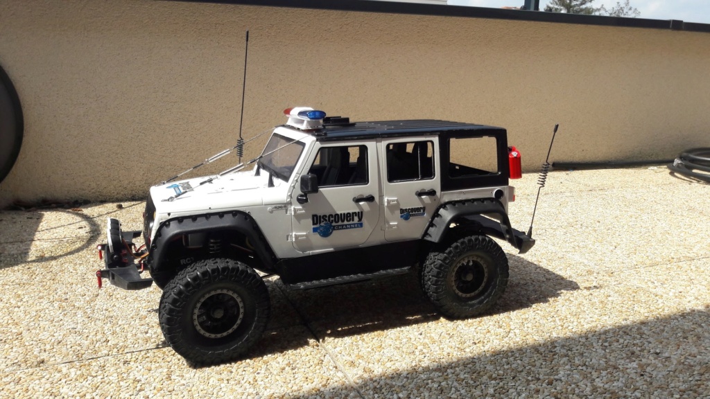

J'ai fait un essai d'une caro Jeep Wrangler ABS achetée sur le boncoin :
Elle était déjà décorée, je trouve que niveau esthétique c'est très sympa, mais le centre de gravité est vraiment différent et je n'ai pas réussi à m'adapter. Elle serait plus pour de la balade que du franchissement :
Salutations du 44 : Findecano Jeep10
Salutations du 44 : Findecano Jeep210

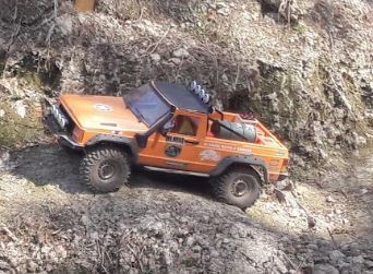

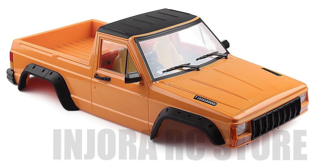

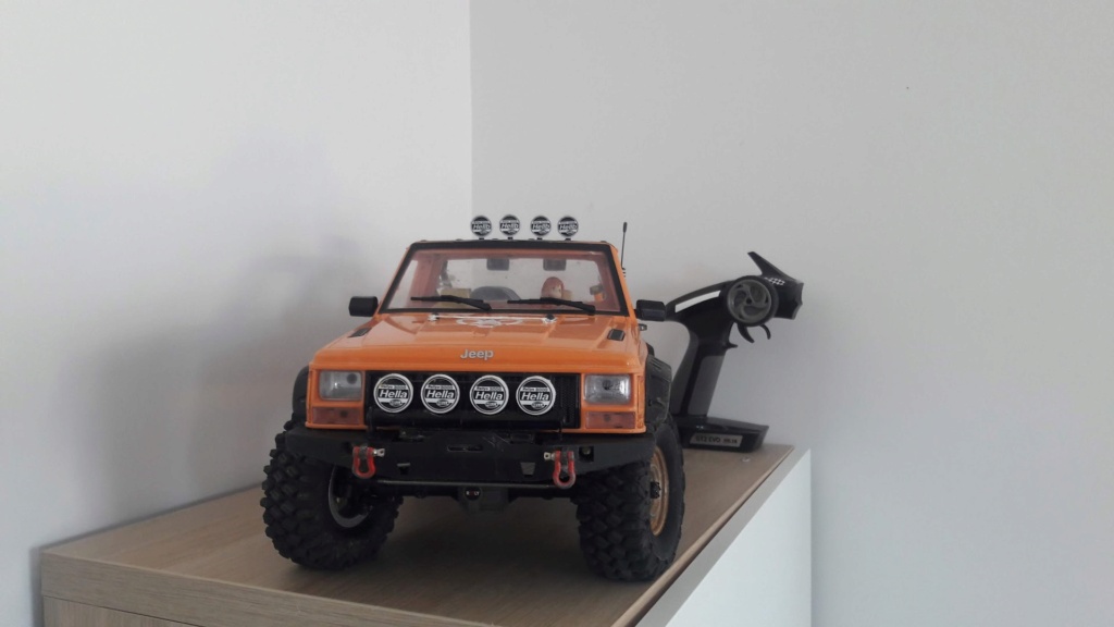

Donc j'ai pris cette carrosserie abs Comanche (Cherokee pick-up) : https://www.aliexpress.com/i/4000165812604.html
Elle est orange et teintée dans la masse, donc les éventuelles rayures se voient moins ^^.
Salutations du 44 : Findecano Injora10
Je l'ai fixée d'abord avec du velcro (correct mais se détache trop facilement en cas de tonneaux et faut pas soulever la voiture par la carrosserie), puis finalement je suis retourné au bon vieux système par goupilles.

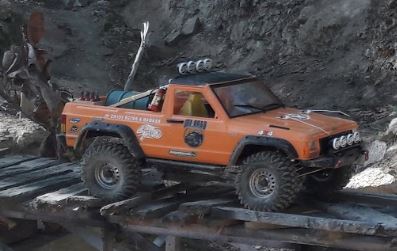

J'ai aussi décoré un peu la benne avec des accessoires plastiques, pas trop lourds. Mais je sens la différence de poids par rapport à la carro en lexan. D'un autre côté, ça oblige à avoir un pilotage encore plus précis, c'est un peu un défi ^^
Salutations du 44 : Findecano Comanc15
Salutations du 44 : Findecano Comanc13
Salutations du 44 : Findecano Comanc14
Salutations du 44 : Findecano Comanc16
Salutations du 44 : Findecano Comanc17
Salutations du 44 : Findecano Comanc18
Salutations du 44 : Findecano Comanc19

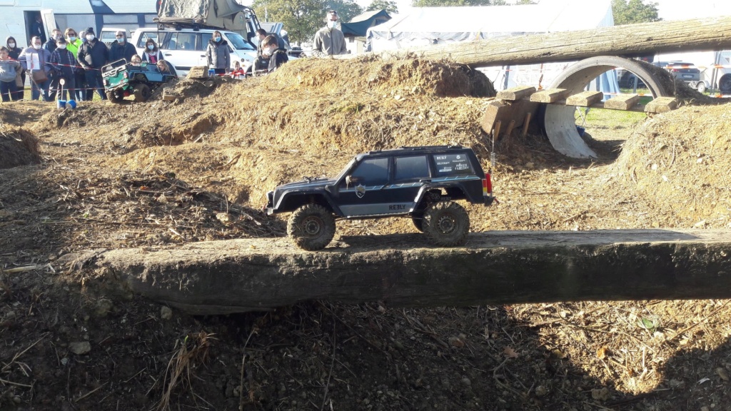

De temps en temps je repasse en carro lexan d'origine, les attaches restent les mêmes à l'avant.
Salutations du 44 : Findecano Freeme16
Salutations du 44 : Findecano Freeme15
Prochaine étape, les suspensions.
Sur les conseils d' @OLIVE FRA90, j'ai essayé les semi-droop, en ajoutant des ressorts de stylo bic 4 couleurs dans le corps des suspensions d'origine. Maintenant il faut voir en condition réelle ce que ça donne, après le confinement Surprised

Belle présentation et très bon engin Arrow
J'aime beaucoup les jantes tôlés :cool2:

Chouette présentation, c'est vrai que pour le même châssis, le comportement avec une carrosserie lexan ou ABS est très différent, quand on le sait, normalement ça se passe bien lol!
Salutations du 44 : Findecano Empty Re: Salutations du 44 : Findecano
Message  Findecano Sam 14 Nov - 0:11
Oui, surtout quand les suspensions ne suivent pas et sont totalement écrasées par le poids, ça fait drôle au premier devers Shocked
