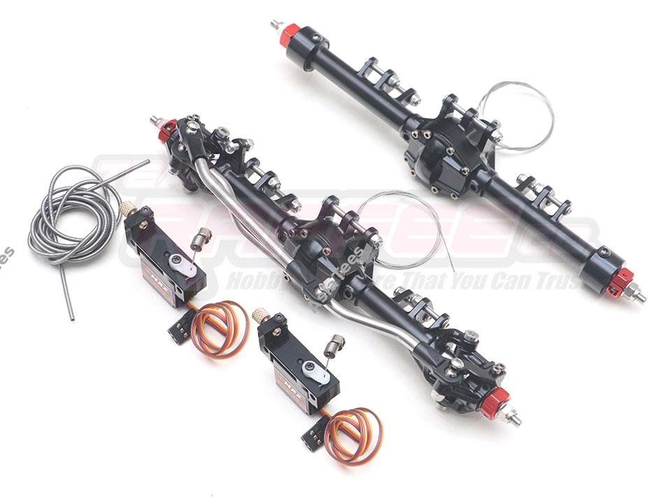

Salut à tous voici les nouveaux ponts de transmission débrayables (avec blocage et déblocage de différentiel) pour scx10 II
https://www.asiatees.com/display?Team-Raffee-Co.-SCX10-II-Parts-Hop-Ups-Upgrades&brand=Axial&model=SCX10%20II&id=168130&pid=1&rc_pal=3731353139
Au moins ceux là sont plus sérieux et avec des pièces disponibles que les clones sur Aliexpress.
Re: quel pont avec différentiel déverrouillable choisir ?
A ce prix, on pourrait au moins espérer un grommet pour le passage de câble ... ou une gaine en téflon qu'on pourrait faire remonter vers les longerons ...

ceux là font plus sérieux en effet, mais il est précisé que les pièces internes ne sont pas standard scx10.
et le prix pique un peu.
j'ai trouvé des ponts traxxas a un prix raisonnable. j’étais pas parti sur des ponts portiques, mais c'est tout ce que j'ai trouvé de correct sur le marché. je jouerai sur la hauteur de carrosserie pour que ça ne fasse pas moche.

Il y a un tube flexible à gauche de l'imagetuxstang a écrit:A ce prix, on pourrait au moins espérer un grommet pour le passage de câble ... ou une gaine en téflon qu'on pourrait faire remonter vers les longerons ...
