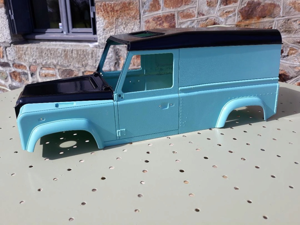

Pour la carro, deux caisse de DEF90 abimé et un peu de puzzle
Avant c'était comme ça
Puis ça:
Pour finir comme ça (enfin presque, il est pas encore fini):
Sinon pour les carro, si tu veux faire du hard dans la caillasse vaut mieux du lexan, surtout les carro Proline, quasiment indestructible

C'est du beau travail de couper / coller , tu t'es bien débrouillé pour récupérer les 2 carrosseries.

Merci, c'est vrai que j'y ai passé un peu de temps, un peu de styrène, un peu de mastic et surtout du papier de verre
