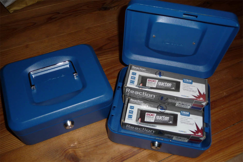

Super boite de ouf !
A la base je voulais acheter une boite presque identique.
Tout d'abord le prix m'a un peu refroidi.
Ensuite je me suis dit qu'en mettant tous les accus dans une même boite, en cas de départ de feu, même si les accus semblent compartimentés la chaleur dégagée par un feu d'un seul accus, va se propager aux autres accus. Et au final la boite finira par fondre. Car le métal est aussi conducteur de chaleur.
J'ai choisi des boite type caisse à monnaie en métal et fermeture à clé...
Comme j'ai 4 boites (type caisse avec clé), 2 sont utilisées pour mettre les accus en charge. C'est lors de la charge que les accus risque le plus de prendre feu.
Et 2 autres boites sont utilisées pour le stockage.
Et quand je suis absent, je répartis les accus dans les 4 boites.
Aussi lorsque je pars quelque part, mes boites sont de plus petites taille pour le voyage, plus tôt qu'une grosse mallette.
Vu qu'elles sont fermées à clé, en cas de feu explosif, ça risque pas de s'ouvrir pour faire entre l'air pour alimenter la combustion.
Prix : 17.42Eur pour de 2 Caissettes à monnaie Pavo 8011759 - 20 cm. Ce prix inclut la livraison en point relai. (soit 8.71Eur l'unite)
Mais j'en ai vu chez Leclerc à 6.90Eur et j'en ai pris 2 autres.
Ce sont les 4 raisons pour lesquelles j'ai opté pour plusieurs boite type caisse.
Mais quoi qu'il en soit ta solution n'est pas trop mal car vaut mieux ça que rien du tout. J'en connais certains qui gardent / chargent leurs accus sur une belle étagère ou un bureau en bois à côté de plein de trucs qui peuvent alimenter le feu.
Ne pas oublier de mettre la boite stockage d'accus sur une surface béton ou du carrelage céramique, loin de tout objet inflammable et si possible pas loin d'un détecteur de fumée.
