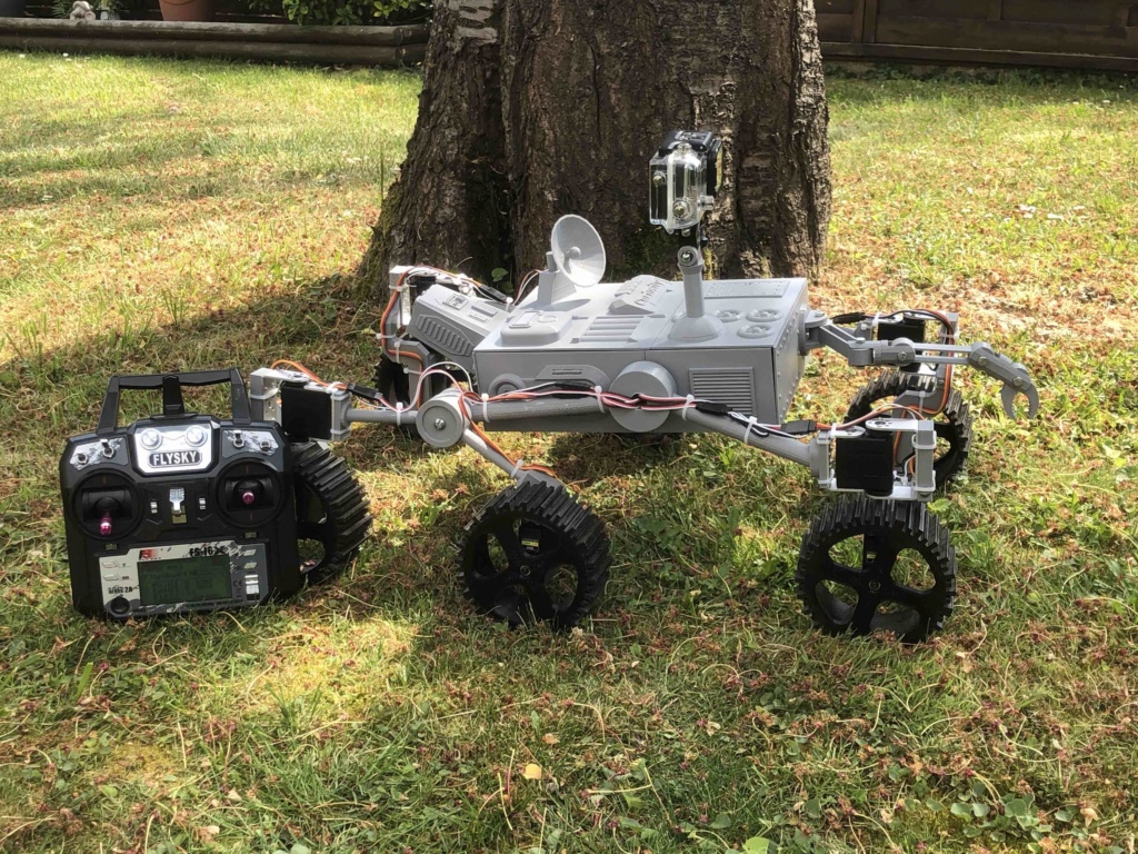

Bonjour à tous,
Je me prénomme Stéphane et je viens d'être quinquagénaire.
J'habite en région Parisienne (hélas tout le monde ne peut pas être Breton) mais je le vis bien car situé en limite de la seine et marne et de la nature.
Je travaille dans un grand groupe et suis spécialisé dans l'accompagnement commercial autour de la Cyber-défense.
Je suis depuis toujours intéressé par le modélisme mais jamais voulu me lancer dedans par crainte de ne pouvoir en sortir.
J'ai en début d'année fait l'acquisition d'une imprimante 3D et je me suis décidé à faire mes propres créations.
J'ai donc crée de toute pièce un Rover (copie du Rover Curiosity), je travaille actuellement sur une copie de Traxxas  full 3d et je réfléchis déjà sur un crawler de type buggy.
Sinon j'aime la photo (site web : www:agitation-photo.fr) le VTT et la bidouille en général.
Voila, je vous ai a peu près tout dis et j'ai hâte de partager avec vous votre passion.
@ très vite.

T'es sans doute un nouveau dans la discipline mais c'est la première fois que je vois un débutant qui achète son imprimante et produit lui même son propre véhicule basé sur le TRX-4 Shocked Shocked Shocked
Pas un projet mais presque réalisé.
Et le "petit" Rover réalisé ne me laisse AUCUN doute sur tes capacités.

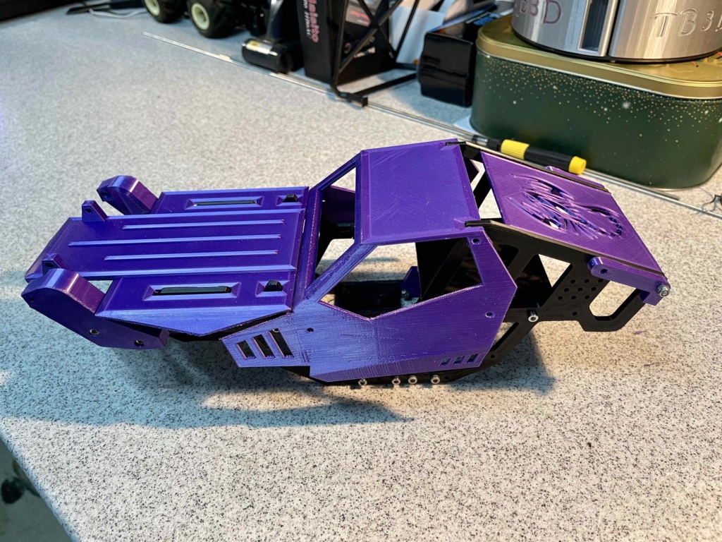

Je suis en train d'imprimer la carrosserie (plus de 80h d'impression)

Imprimer le Rover et l'équiper en moteur et électronique ça ne s'improvise pas, bien joué ! Je veux bien voir d'autres photos des entrailles du robot et des explications sur ton projet.  monkey

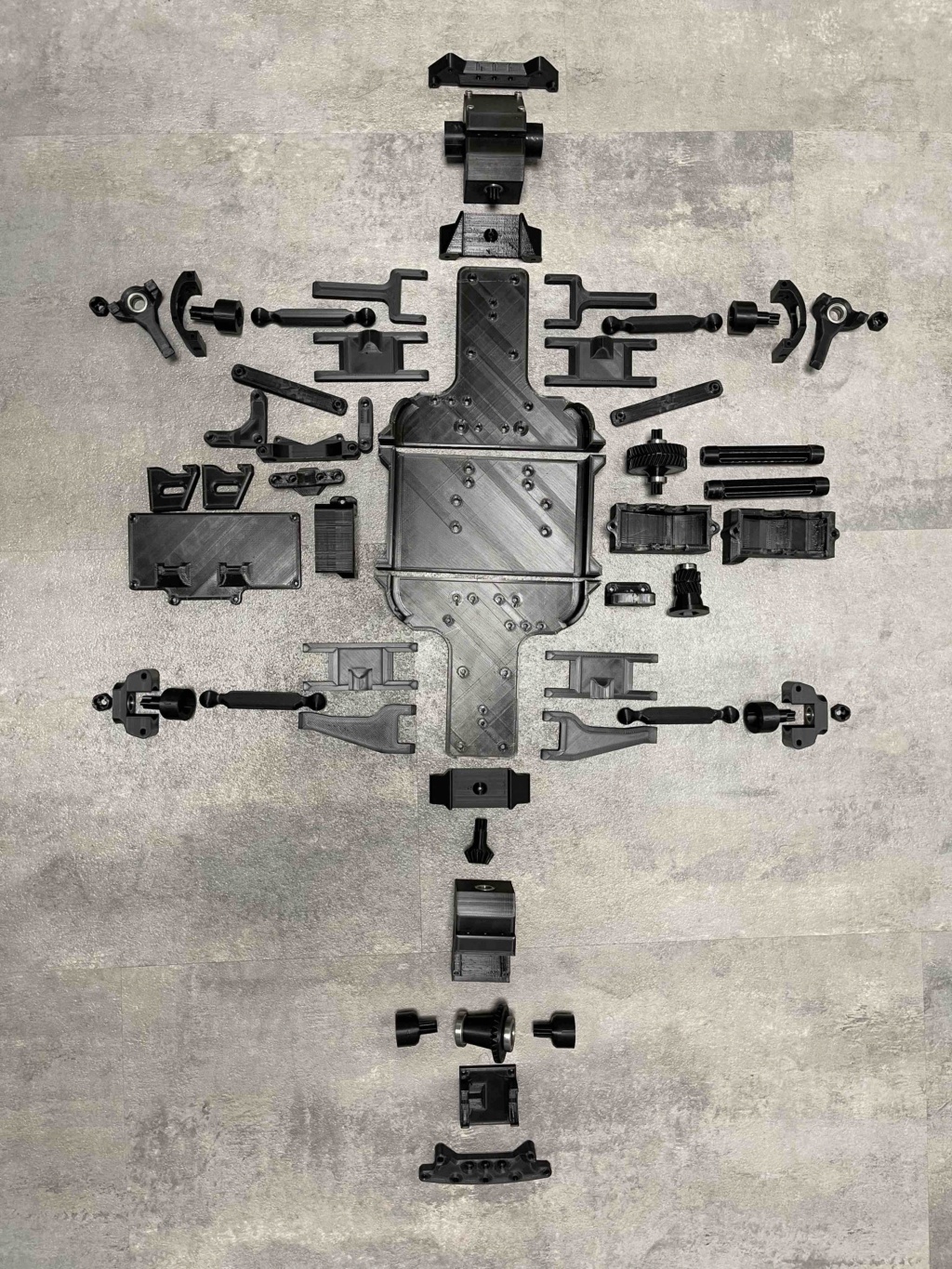

Et pour le Traxxas c'est vrai que le châssis semble complètement terminé, ça envoi du lourd ton projet! Là encore, des photos !

J'aurais une question à propos de ton châssis.
Tu as fais 4 suspensions indépendantes mais je ne vois pas les ressorts.
Tu as mis où ton moteur et ta transmission ?
Sur ton rover les moteurs étaient dans tes roues.
Je me demande ce donnerait un 4x4 type crawler avec 4 moteurs indépendants sur chaque pneus....
ça éliminerait toute la transmission et un grand nombre de contraintes avec un centre de gravité hyper bas.
Avec possibilité de passer en déblocage / propulsion, traction.
Je pense que ce sera le futur dans notre discipline autant que les vrais 4x4 électriques échelle 1 commencent à voir le jour chez les grandes marques.
Avec les moteurs tout plats des drones derrière les hélices, il serait simple d'utiliser des moteurs peu encombrants avec un fort couple et une faible vitesse. Je ne sais pas ce genre de moteur existe déjà sur le marché : plat à faible encombrement (tel que les moteurs de drones), coupleux et à base vitesse ?
Tu as utilisé quel moteur sur les roues de ton rover ? C'est pas un véhicule de vitesse ? On est bien d'accord ?
Est ce que ces moteurs ont du couple ?
Si on divise le coupe global sur chaque pneus on n'a pas non plus besoin de moteurs hyper coupleux ?
Si ça se trouve ces sera encore plus économique à produire que les véhicules actuels avec une gestion électronique personnalisable à souhait.
En tous les cas il y a un truc à faire.
C'est sans doute les prochaines nouveautés dans notre discipline. Et pas que.

hello,
Merci a tous pour vos messages.
alors pour le Rover les moteurs sont des servos passés en 360 (il tourne en permanence avec un couple de servo à 20kg)
ce n'est effectivement pas un Rover pour du sprint mais par contre cela grimpe bien.
en programmation de la télécommande ça a été corsé (je n'avais jamais touché une télécommande)
pour l'électronique c'est simple car juste le récepteur et l'accu.
J'avais prévu de motorisé la pince devant mais j'ai eu la flemme.
ce qui m'amuse le plus (et parfois m'empêche de dormir) c'est la conception.
même si je réutilise des fichiers STL je modifie très souvent les pièces pour les adapter à mes besoins.
pour le châssis que j'ai imprimé, je suis en attente de l'électronique et des amortisseurs donc a date que du plastique.
la transmission est en axe au milieu de la plate forme imprime en TPU (électricité) pour ne pas casser.
je suis en pont bloqué a l'arrière et en diff a l'avant.
et c'est la dessus que j'aurai besoins de vous car je n'ai pas de culture RC (comportement de la voiture, idem pour les pignons de boite ou de réduction )
pour les moteurs dans le roues la difficulté en plus d'une faible vitesse de rotation et du couple il y a la synchronisation de la vitesse des quatre moteurs
mais après avec l'électronique qui va bien (cellule pour compter les tours) il y a moyen effectivement de mettre le couple sur la ou les roues qui sont en accroche (courant important sur le moteur car résistance du terrain)
je ne me sent pas sur ce projet.
je commence l'assemblage de la carrosserie. (un vieux Land Rover customisé par mes soins) Very Happy
puis la peinture
a suivre l'électronique et la programmation de la télécommande.
l'éclairage du Land avec veilleuses, phares et feu arrière.
plus les petites finitions (rétro intérieur, pilote etc)

Avec ce genre de moteur pour drone racer, y a surement moyen de faire quelque chose :
https://www.leboncoin.fr/sports_hobbies/1716215145.htm
Bon faudrait trouver des moteurs peut être un peu moins rapides, mais au niveau de la gestion ça doit se faire assez facilement, en plus tu as une radio assez prisée par les FPVtistes, donc jouable.
Un petit logiciel genre Betaflight pour faire les réglages du contrôleur :
C'est plutôt orienté drone, mais ça doit être jouable...
Sinon ton châssis ça ressemble plus à un Traxxas Slash qu'à un TRX4 non ?

Tu as raison pour les dénominations Traxxas.

Allez vous me les avez réclamées
le première photo de la carrosserie.
a terme elle sera orange/brun (Camel trophy)
Nouveau en région parisienne (93) Tremblay en France : Steph fil fou Car310
Nouveau en région parisienne (93) Tremblay en France : Steph fil fou Car_110
Nouveau en région parisienne (93) Tremblay en France : Steph fil fou Car_210
a suivre
Fallait y penser. 6 servos de 20kg, ça commecne à faire en couple !
Certes pas beaucoup de vitesse et de reprises pour un crawler
Mais idéal pour un rover.
Je suis pas un spécialiste de cette question mais ça dépend de pas mal de facteurs qui vont déterminer la vitesse et le couple : qui dépend des fameux ratios
Tu verras le peu que j'ai compris ici (pour les débutants) : https://www.rc-decouverte.com/t147-couronne-de-transmission-v-s-pignon-moteur-v-s-moteur-demultiplication-ratio-couple-et-vitesse
A cela tu dois ajouter le ratio des ponts
Et la démultiplication dans ta boite de transfert.
Et le tout couplé avec le moteur de ton choix (nombre de T, 540 /550,
Rien que ça c'est tout un programme.

@Steph fil fou a écrit:la transmission est en axe au milieu de la plate forme imprime en TPU (électricité) pour ne pas casser
tu n'aurais pas fais une petite erreur en parlant de TPU ? . tes arbres se vrilleraient avec.

Message  Steph-fil-fou Jeu 7 Jan - 20:54
hello Patcha,
Non c'est bien du TPU imprimé en full il reste très rigide mais effectivement les arbres se vrille legerement a l'accélération (il prennent 1/2 tour) mais cela évite de tous casser ailleurs.

Nouveau en région parisienne (93) Tremblay en France : Steph fil fou Empty Re: Nouveau en région parisienne (93) Tremblay en France : Steph fil fou
Message  louloux44 Jeu 7 Jan - 21:12
Steph fil fou a écrit:hello Patcha,
Demi tour et ça ne casse pas ? Shocked
C'est hyper flexible ton TPU
On dirait du Flex
Messages : 16652
Message  patcha Jeu 7 Jan - 22:30
@louloux44 a écrit:C'est hyper flexible ton TPU
On dirait du Flex
c'est la même chose louloux Razz

en attendant j'ai fait tourner l'imprimante pour un petit crwaler
Nouveau en région parisienne (93) Tremblay en France : Steph fil fou Img_8613
Nouveau en région parisienne (93) Tremblay en France : Steph fil fou Img_8612
je suis en attente des ponts, boite + moteur, de l' ecs, cardan et des roues (le tout en premier prix sur Ali)
C'est en fait pour essayer la discipline.
si cela me plait, je me lancerai dans la construction d'un "land défendeur" (copie de TRX4)
voila a suivre
